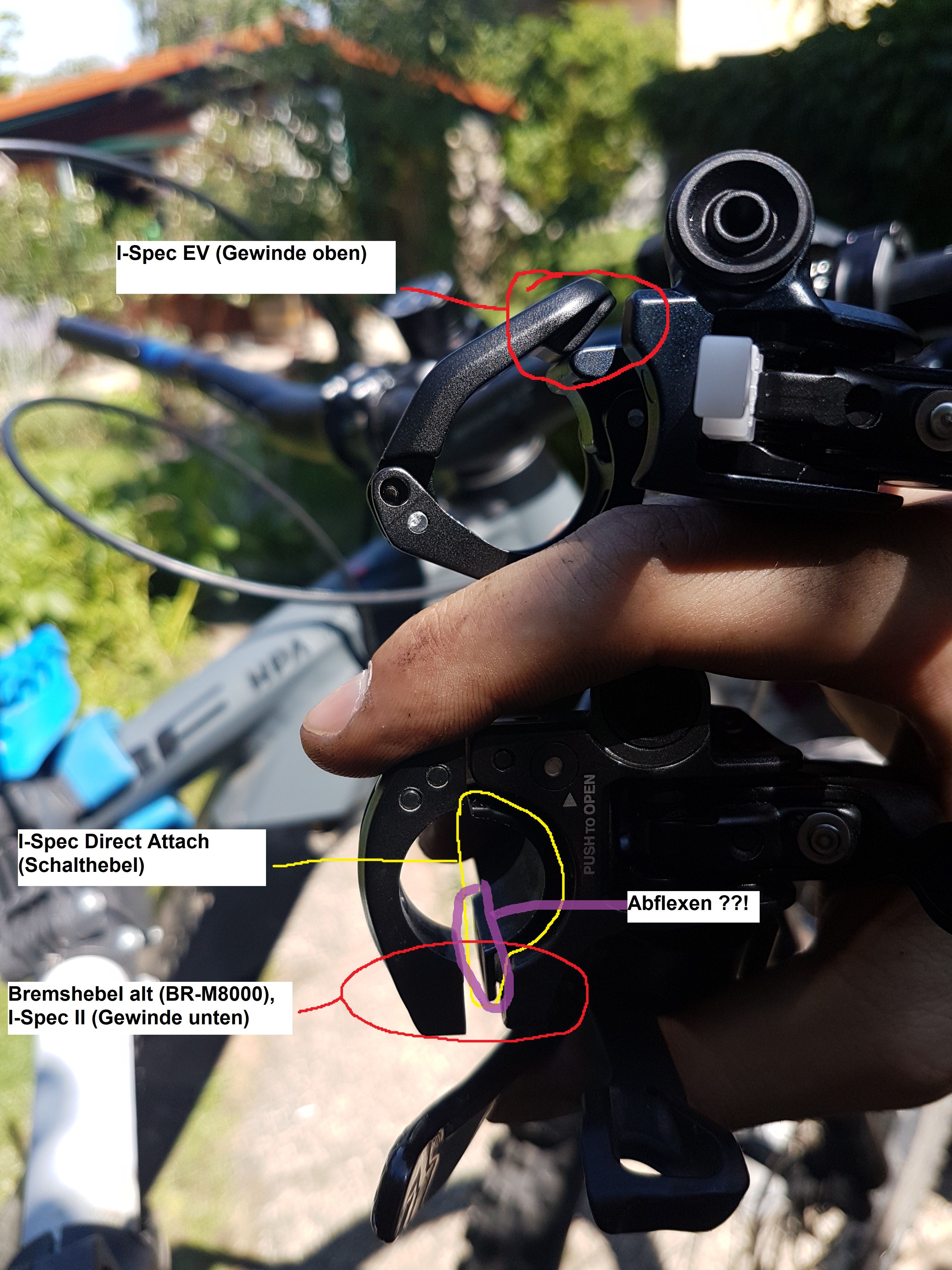

Hallo Leute,
habe heute mein Bremssystem gewechselt, ging soweit alles ganz gut, nur lässt sich der Schalthebel nicht mit dem Bremshebel zusammen auf dem Lenker montieren.
Schalthebel: Shimano XT SL-M8000-I, Direct Attach
Bremshebel: BL-M7100 I-Spec EV
Ich Dummkopf habe da beim Kauf leider nicht darauf geachtet, dabei stehts eh dabei bei bike-components: "I-Spec EV-Schaltgriffe sind nicht mit älteren I-Spec-Systemen kompatibel. "
Jetzt wollte ich fragen, ob es irgendeinen Adapter oder was in die Richtung gibt, den man auf den alten Schalthebel montieren kann ?
Habe das Ganze mal fotografiert. Also beim alten I-Spec II Bremshebel war das Gewinde, sowohl bei Brems-und Schalthebel unten, Schraube durch und fertig.
Beim neuen Bremshebel I-Spec EV ist das Gewinde oben, der Schalthebel passt nicht in die Schelle des Bremshebels rein, dieses kleine abstehende Metallteil (lila markiert) ist im Weg und sollte eben oben sein.
Theoretisch könnte man ja das kleine Teil ja abflexen, dann würde es in die Schelle reinpassen und man könnte das ganze festziehen, bevor ich da aber rumpfusche wollte ich eure Meinung hören, aber ich schätze es muss wohl ein neuer I-Spec EV Schalthebel her https://www.bikester.at/992798.html...t_XN3TY_ImqOq62KfwvxoCsYEQAvD_BwE&ev_chn=shop
