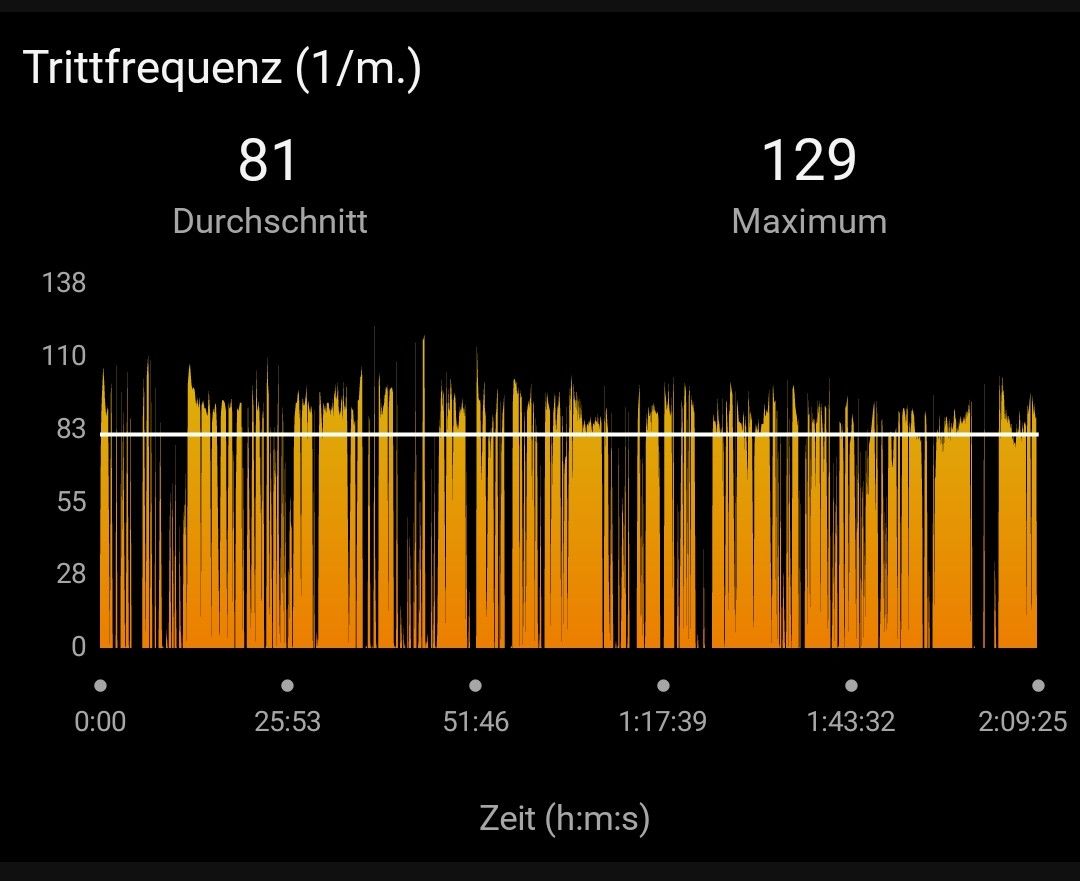

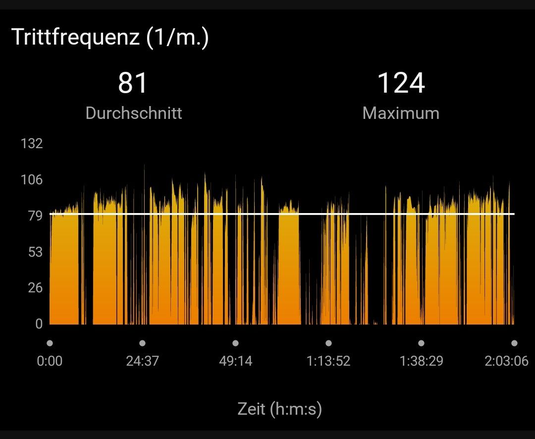

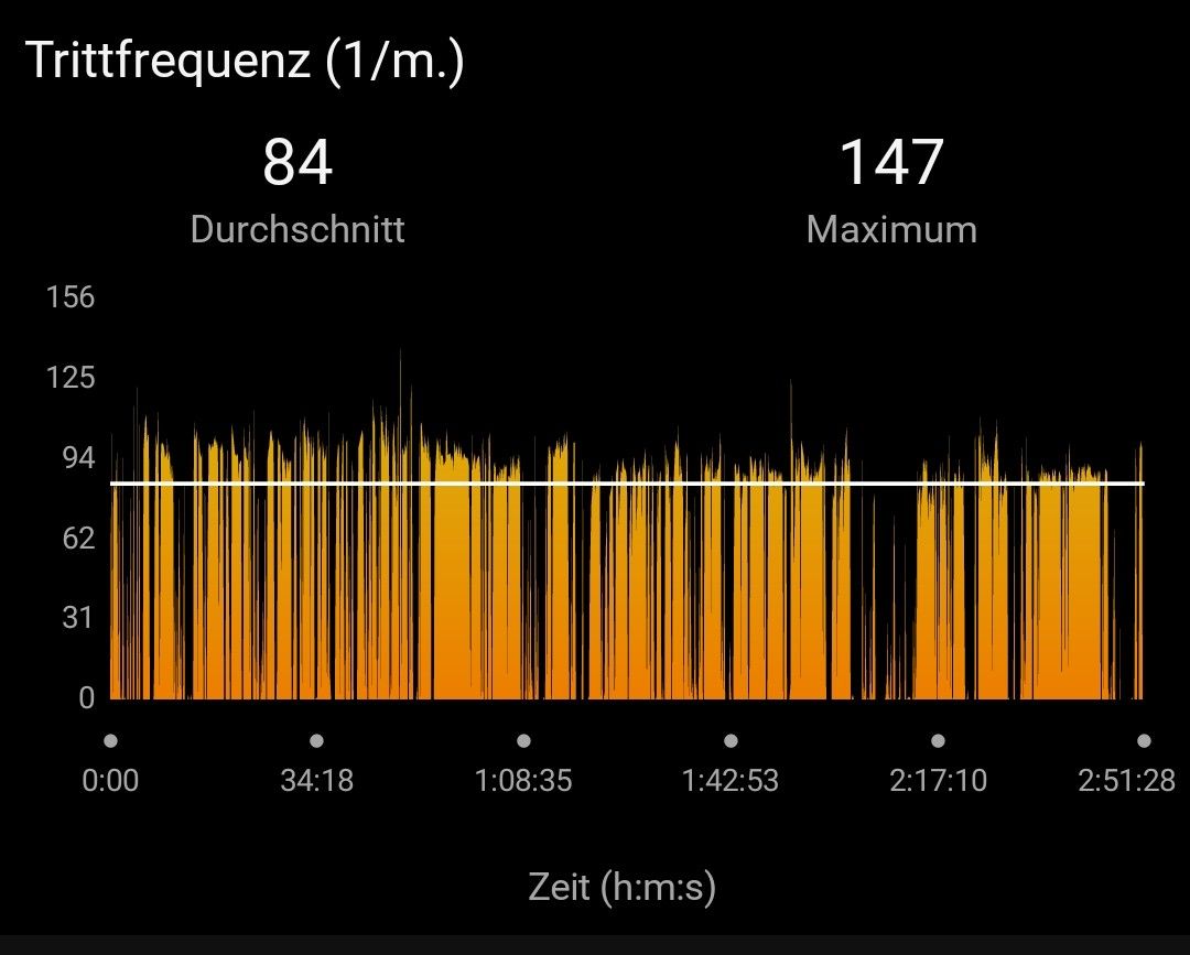

Ich fahr mehr oder weniger ständig in diesem Bereich... 😃
Das hat aber nix mit stark oder schwach zu tun, das ist mehr ne Sache des Fahr-/Tretstils - sah man deutlich zB bei Ulrich vs Armstrong.
Garmin Aufzeichnungen meiner letzten Touren

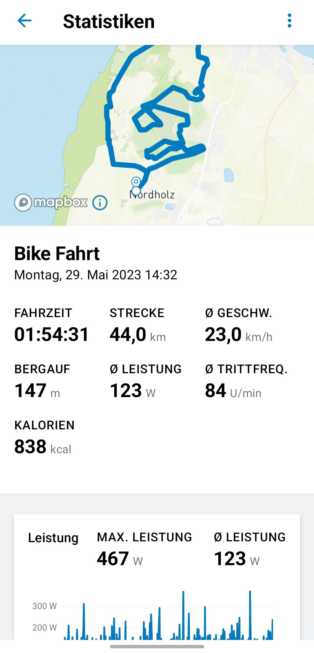

Trotz 84er Kadenz liegt mein Puls im Schnitt bei 130. Alles im Eco gefahren.

Die Erde ist eine Scheibe, 44km und 147hm, alles klar 😂
