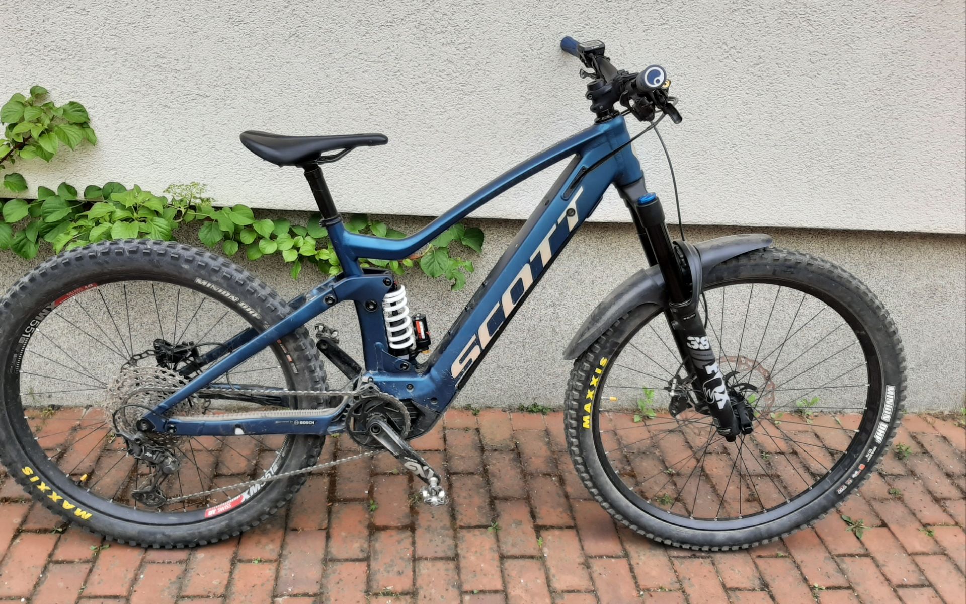

bau dir doch einen Stahlfederdämpfer ein...
du wirst es wahrscheinlich nicht glauben...es funktioniert aber trotzdem super gut 😊
richtige Feder vorausgesetzt...
Du wirst es wahrscheinlich auch nicht glauben, aber mit Winterreifen kann man auch im Sommer fahren.
Die Feder auf dem Bild ist linear, somit....
Edit: könnte auch progressiv sein, erkennt man nicht ganz so gut, wie ich anfangs dachte
Wenn es die CC Vault ist, könnte es aufgehen
Edit2: das ist natürlich Quatsch. Verunsichern lassen. Jetzt die Korrektur:
Eine progressive Feder im progressiven Hinterbau will man nicht, das überdämpft den federweg im letzten 3tel
Wenn dann würde ich nur Dämpfer verbauen die zu 100% kompatibel sind.
Sprich nur der von Werk verbaute oder einen von der Fachwerkstatt empfohlener.
Und das scheint mir nur bei Trunnion Dämpfer mit den entsprechenden Einbaumaßen der Fall zu sein.
Danke für euer Feedback 🤘🏾
Leider falsch.
Ein linearer Dämpfer wie ein Coil, braucht einen progressiv ausgelegten Hinterbau ;)
Das will man eigentlich nicht, man möchte über den gesamten federweg am liebsten eine lineare federrate, damit sich der hinterbau egal wie eingefedert immer gleich verhält.
Bei einem progressiven hinterbau braucht es im Grunde einen Dämpfer der zum Schluss hin weniger dämpft, statt mehr. Das geht mit einem Luft Dämpfer besser.
Progressive Dämpfer im progressiven Hinterbau wird nur noch härter zum Schluss.
