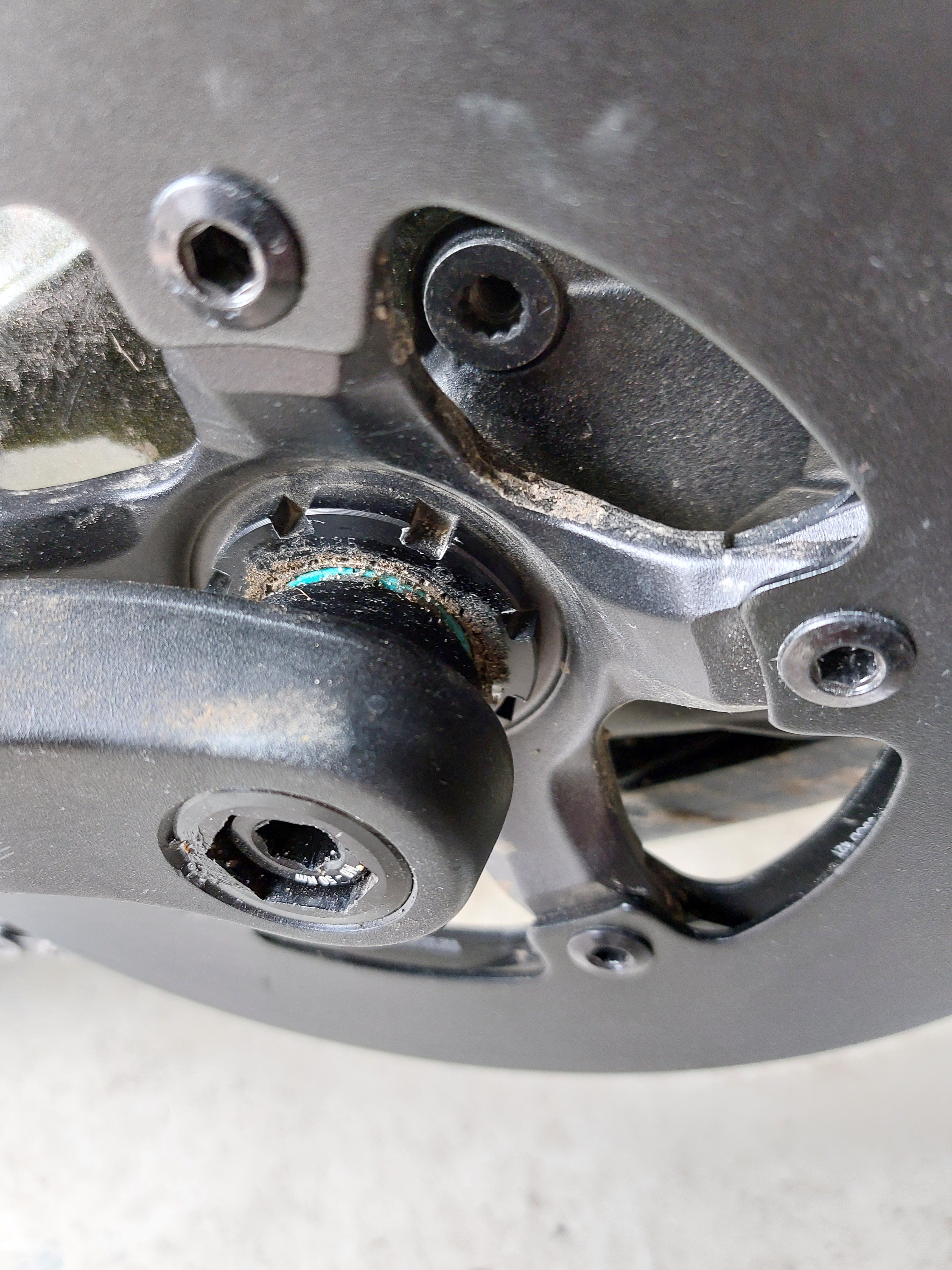

Hallo,
an meinem Bike ist diese Kombi verbaut:
Das originale, hachdünne Praxis Kettenblatt (42er, 110er Lochkreis) hat nach 300km schon Druckstellen... Für 110er LK finden sich keine günstigen Stahlblätter.
Setup: Bosch CX Gen4, Shimano 1*11.
Also den ganzen Spider runter und dann ein passendes Direct Mount Bosch CX Gen4 KB drauf, oder? Ich hätte gern ein günstiges Stahlblatt in 42/44.
Ist mein erstes E Bike, daher null Plan was/wo/wie passt...🙃

Aber beachte den Offset des KB oder Directmount Blattes das dir die Kettenlinie weiterhin passt.
Stimmt, da muss ich erstmal nachsehen. Ein neues Werkzeug braucht es also auch wieder...
Direct Mount Stahl Kettenblätter finde ich nur bis 38 Zähne- ist das so? Wäre mir eigentlich am liebsten.
