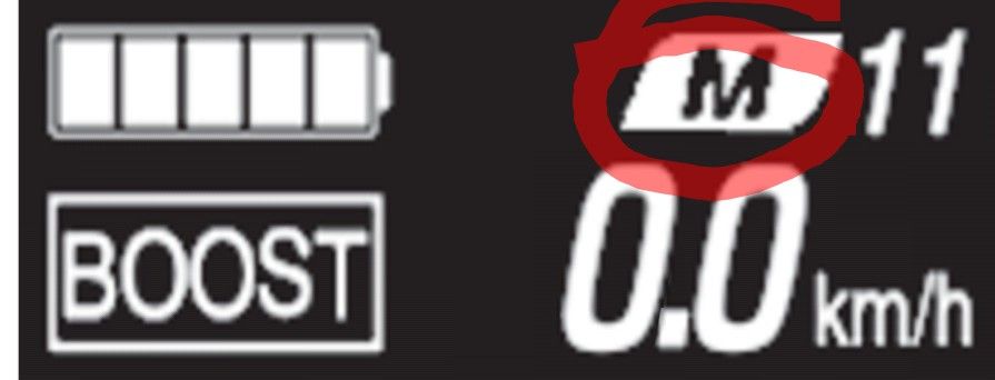

Das "M"-Symbol im Display bedeutet dass der Motor eine manuelle Schaltung erkannt hat, richtig!? Irgendwie wird das nirgends erklärt.

Ich denke er meint das hier. Habe mich auch schon gefragt was das sein soll. Ist in der Anleitung nicht genau erklärt.ich vermute auch ob eine elektronische Schaltung eingestellt/erkannt wurde...(manueller Betrieb)

Ja das habe ich mir auch schon gedacht, aber der Motor war an der Kühlrippenseite nur lauwarm, also nicht wirklich heiß. Fahre sonst auch so gut wie nie im Boost aber die Steigung war sehr steil und ich war schon vom Rest der Tour platt. Der Akku war zu der Zeit noch zu mindestens 40% voll, aber es wäre ja auch denkbar dass das das vielbeschriebene Einbrechen der Spannung des Shimano-Akkus ist der dem Leistungsabruf vom Boostmodus nicht standhält.
Ja das meine ich. Ist halt echt seltsam dass sowas nirgends erwähnt wird, wenn es so prominent angezeigt wird.

"M" steht wahrscheinlich für mechanishe Schaltung (vs Di2 elektrische). Diese wird im E800 software vorab eingestellt.
BTW viel wichtiger wäre als eine automatische, wenn der E8000 sein Drehmoment beim Schaltvorgang rausnehmen würde. Dafür würde ich Di2 nachrüsten. Für eine Ganganzeige oder Automatik (was es nicht gibt) nicht.
Das "M" steht natürlich für manuelle Schaltung und wie schon gesagt wurde, kann die Di2-Kassettenschaltung keine Automatik. Das kann nur die Alpine Nabenschaltung.
Die "11" hat auch nichts mit der verbauten Kassette zu tun und die Shimano Software errechnet auch keine Gänge.
Dies wäre zwar über die Trittfrequenz und Raddrehzahl problemlos möglich, tut sie aber nicht.
Dazu müsste man auch irgendwie in der Software alle verwendeten Ritzel und das Kettenblatt eingeben. Zu Aufwändig.
Die 11 ist der tatsächlich eingelegte Gang, welcher Angezeigt wird, sobald eine Di2 Schaltung verbaut wird.
Dann steht im Display also auch immer der eingelegte Gang. Bei einer Manuellen Schaltung nicht.
Ja. Außer, es liegt ein Softwarefehler vor.
Überhitzung ist auszuschließen, bis der Temperatursensor zurückschaltet, dauert es nicht nur "kurz", sondern länger.
Die Focus Akkus zeigen dieses Verhalten nicht. Die kann man im Turbo praktisch fahren, bis der Sprit alle ist. Auch ist es mir bisher noch nicht gelungen, an Überhitzung heranzufahren. Ist jetzt nicht allgemein gültig.
M steht für mechanische Schaltung, im Gegensatz zu Di2 elektrisch, nicht für "Manuell". "Manuell" ergibt keinen Sinn da automatisch es nicht gibt. Bei Di2 schaltest du auch manuell.
es stimmt, es tut es nicht. Wäre möglich, aber zu fehlerbehaftet (was ist wenn ich bergrunter rolle und Kurbel langsam drehe?) Nur während echtem Treten könnte es Gang anzeigen
Ne, es ist nicht zu aufwendig, sondern bereits in jedem e8000 von Werk aus vorhanden. Kettenblatt, Radgröße, Ritzelpaket ist drin konfiguriert (mindestens der kleinste mit 11 bei mir ist definiert). Ist aber nur Haarspalterei meinerseits, da Gänge genau wie dur es schreibst, nur mit Di2 angezeigt werden. BTW: tauscht jemand die Kasette mit anderer Übersetzung aus, muss es neu konfiguriert werden. Stichwort: StepsUnlocker kann alles
