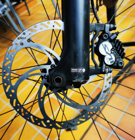

Ich habe bei meinem Orbea die MR8120 drauf, 203 /180er "Ice" Scheiben.
Hinten sogar seit Kurzem eine neue Scheibe, da die alte hoffnungslos krumm war, warum auch immer.....
Mit Resinbelägen relativ großer Verschleiß, habe dann die Shimano Sinter eingebaut, die bremsen, wenn erst mal warm, extrem gut, wenn das Rad aber durch ne Pfütze gefahren ist, machen die Sinter einen irren Krach, ein Quietschen, welches jede Klingel überflüssig macht.
Habe mir nun die Trickstuff Power 260 gekauft, fast überall ausverkauft wie praktisch alles.
Sobald die Sinter fertig sind, kommen die dann drauf, sollen ebenfalls hervorragend bremsen und machen dann hoffentlich nicht so einen Lärm, wenn nass.
Also klare Empfehlung für die 4-Kolben XT.
TRP G-Spec Trail SL
Da hast du doch eigentlich eine super Bremse am Rad. Fahre Selbige auch, allerdings mit anderen Scheiben. Die originalen Beläge sind tatsächlich nicht die extremen Beisser, aber mit 2 Fingern jedem plötzlich auftauchenden Hindernis gewachsen.
Mein Tip daher, Bremse belassen und auf TRP-TR42 Scheiben wechseln, dazu noch Trickstuff Power Beläge und du solltest zufrieden sein.
