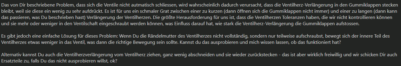

was mir an Milkit nicht gefällt sind die Ventile. Ich hab hier schon den zweiten Satz und immer Probleme beim Aufpumpen. Durch die spezielle Konstruktion mit der Gummikappe unten und der Ventilverlängerung ist es immer eine rumspielerei das Ventil weit genug aber nicht zu weit zu öffnen, sodass die Luft "einfach" reingeht.
Ich muss hier mit der Topeak Joeblow Mountain teilweise brutal drücken, damit ich Luft reinbekomme. Ich will gar nicht dran denken, wie es bei nem möglichen Defekt auf dem Trail mit der Standpumpe aussieht. wobei da hab ich auf größeren Touren normalerweise nen Schlauch dabei.
Das Thema ist beim Support auch bekannt
Beim nächsten LRS werd ich wohl Peatys Ventile verbauen. Milch weis ich ich dann noch nicht, ob ich bei Milkit bleib oder dann auch auf Peatys wechsele
Nutze auch Milkit und die scheint wirklich sehr langzeitstabil zu sein. Voher bin ich DocBlu gefahren, die war nach 6 Monaten durch und musste gewechselt werden. Die Milkit ist nun schon mehr als 6 Monate im Reifen und hat noch zuverlässig kleine Stiche abgedichtet. Nur ab und zu musste ich etwas nachfüllen. Die Conti Reifen schwitzen bei mir an den Seitenwänden. Die jetzigen Schwalbe sind da dichter.
ich benutze die Milch, weil sie CO2 Pumpenstabil ist :) und lange flüssig bleibt. Mit den Ventilen habe ich auch Probleme. Vom Milkit Service habe ich neue Einsätze bekommen. Die klemmen nun nicht mehr im Rückschlagventil. Aber aufpumpen geht nicht mehr. Ich pumpe ohne Ventil auf. Das Rückschlagventil hätl dann die Luft. Dann schraube ich das Milkit Ventil ein und lasse die Luft bis zum gewünschten Druck ab.
Ich habe keine Probleme mit den Ventilen -öffnen-drücken-Luft entweicht- dann Pumpen.
Einfach mal die Funktion am nicht eingebauten Ventil oder ohne aufgezogenen Reifen prüfen, dann erkennt man ob die Ventilverlängerung in der Länge passt oder nicht.

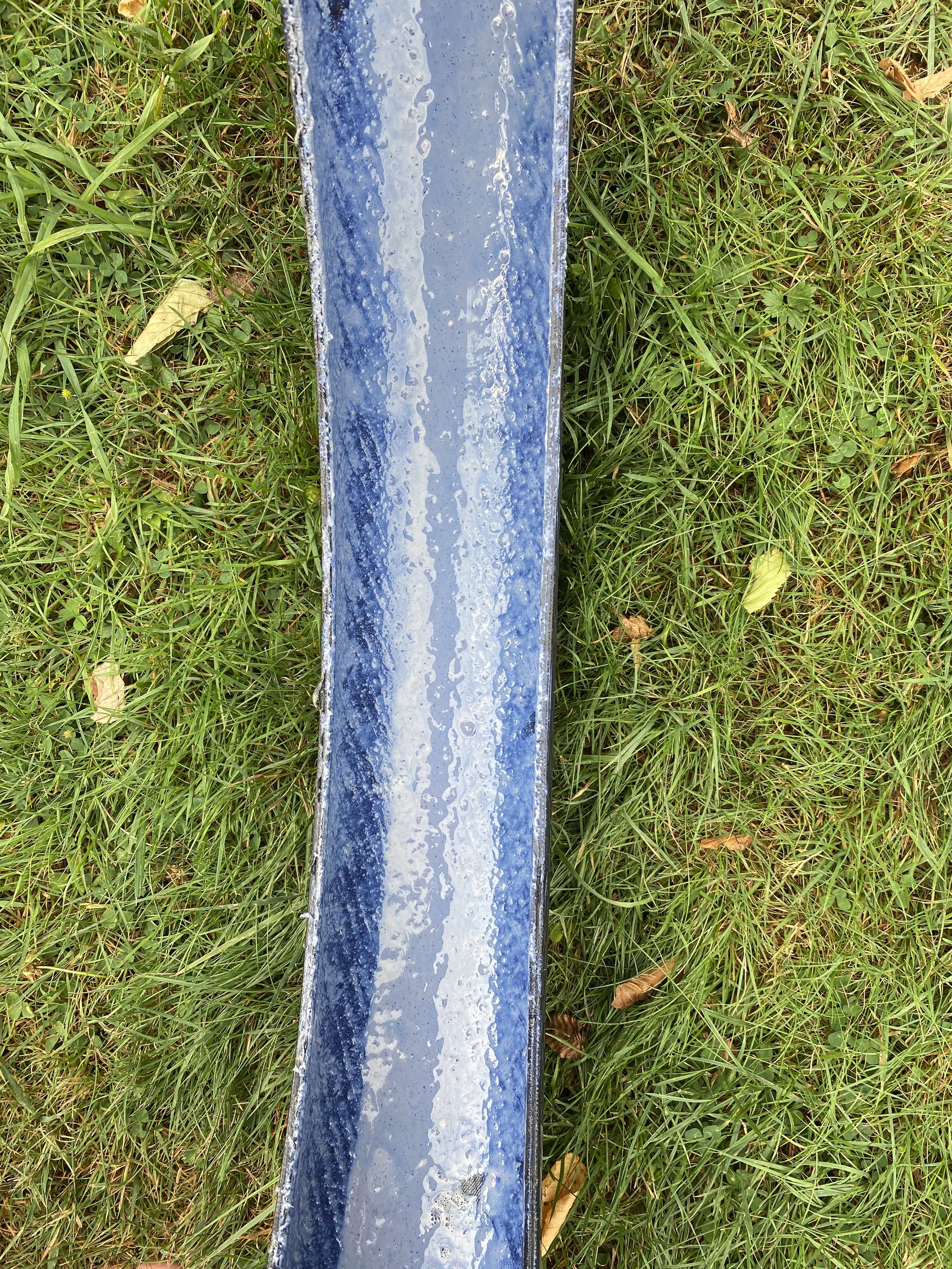

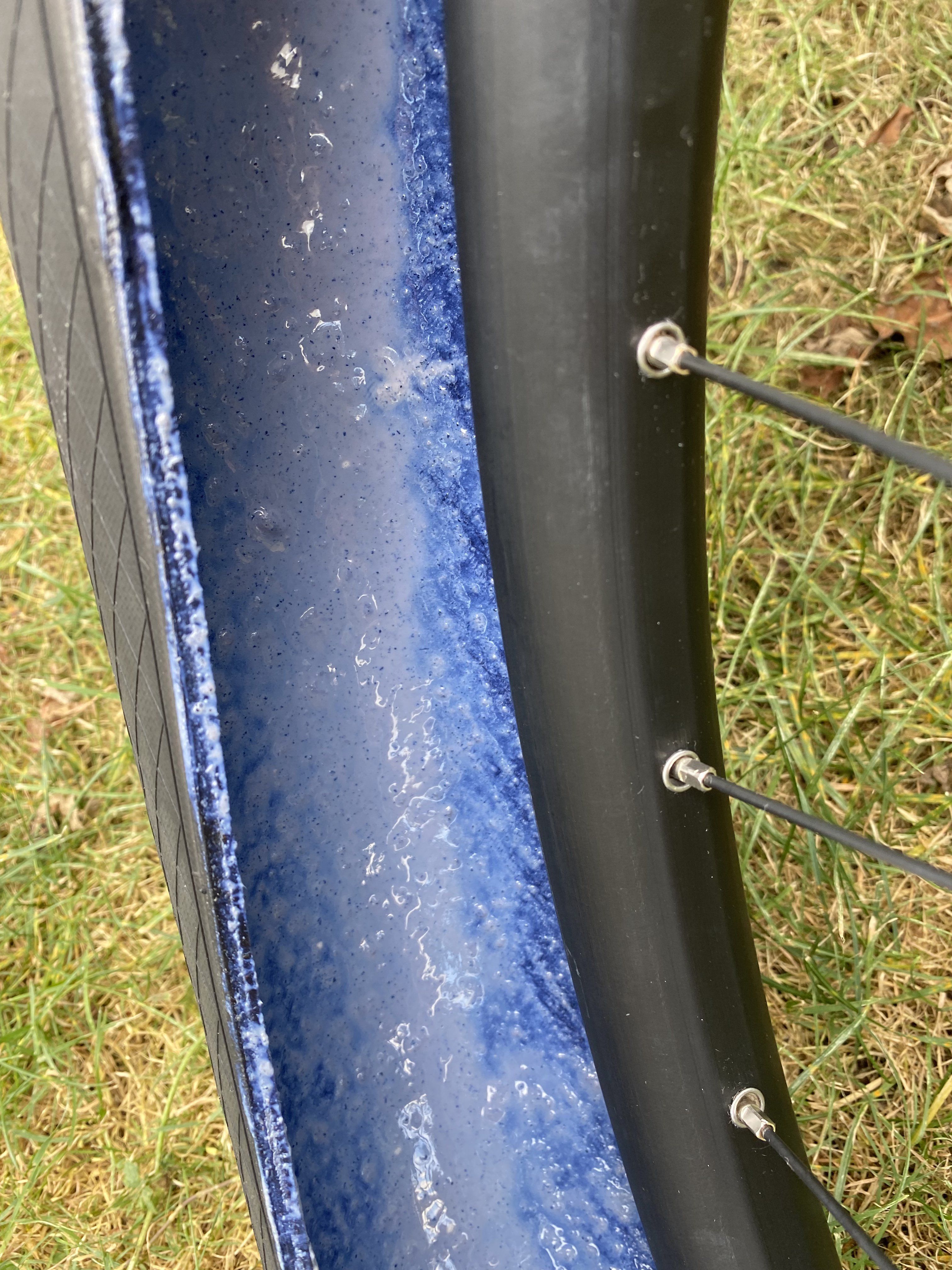

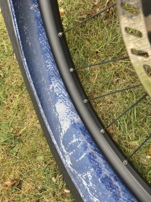

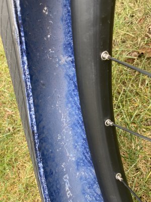

So wie auf den Bildern war in meinem hinteren Reifen die Milkit Milch nach 6 Monaten und einer Laufleistung von 4.800 km verteilt.

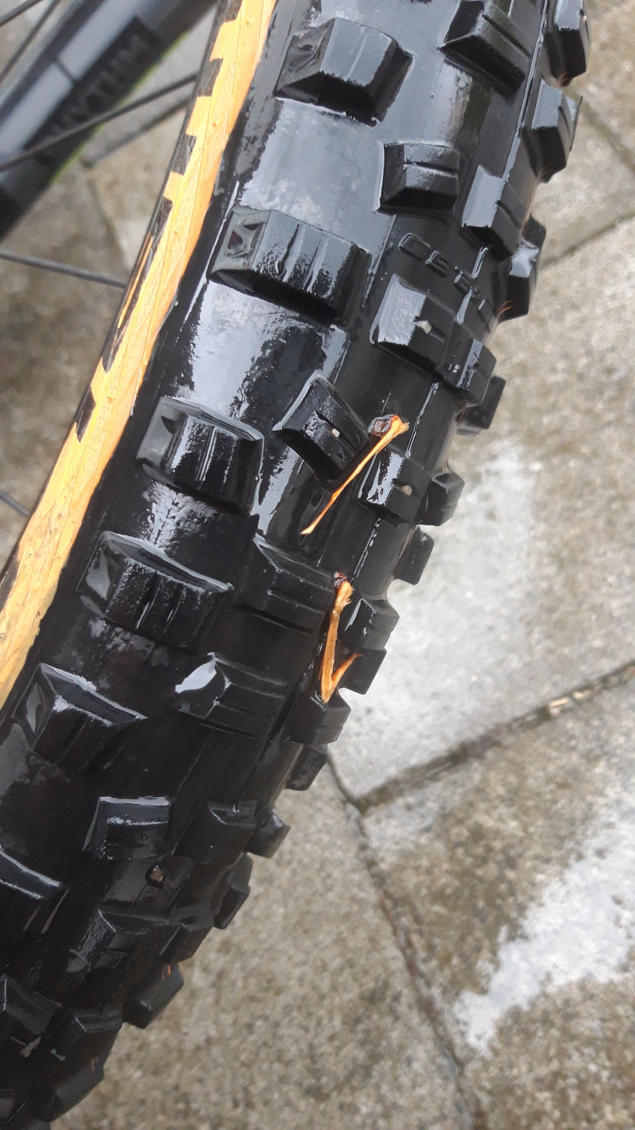

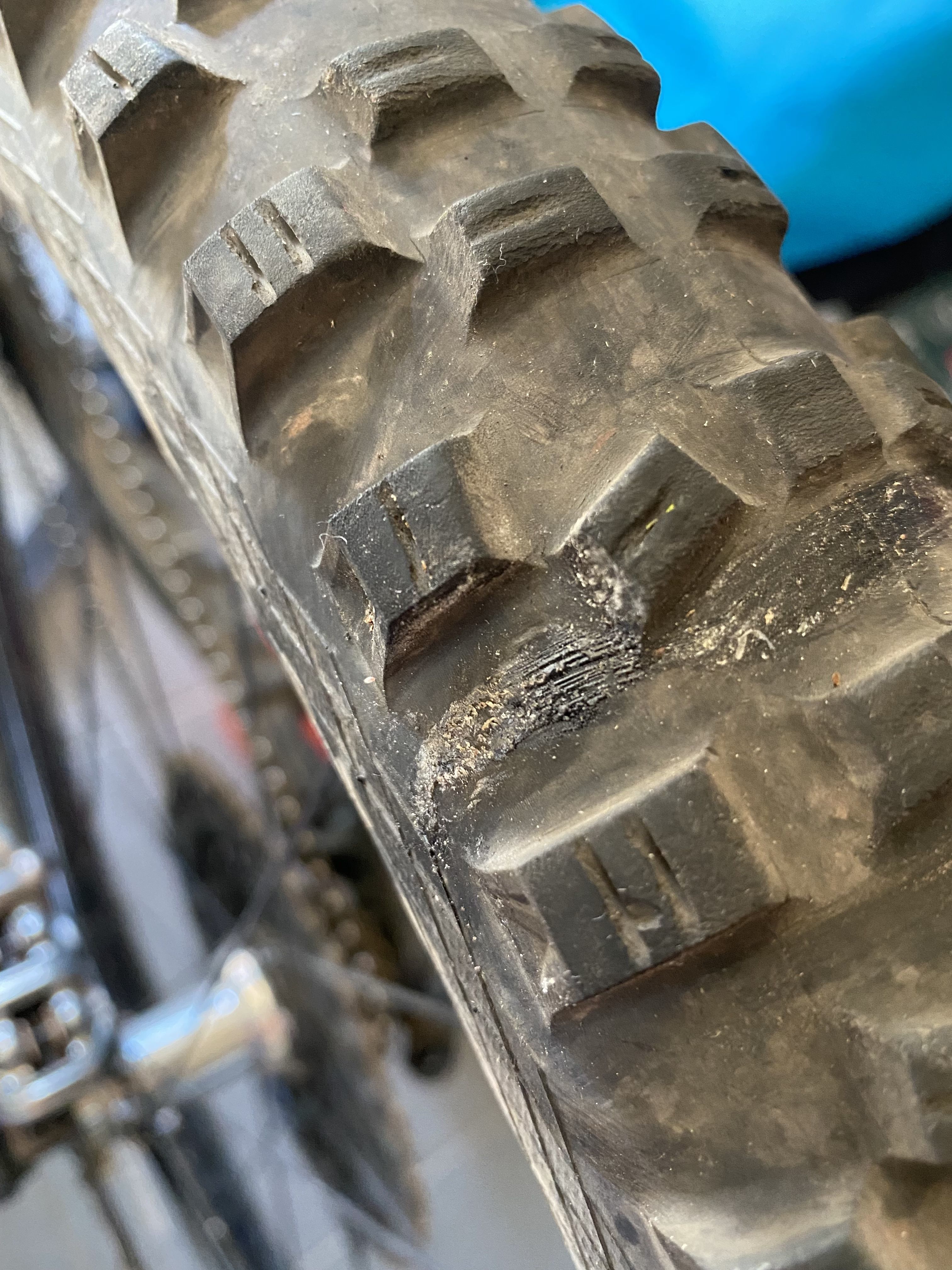

Im März 120 ml „Erstbefüllung“ (bei 29x2.6), im Juni rein „prophylaktisch“ ohne zu prüfen, vor dem Urlaub, 40 ml nachgefüllt. Die Bilder sind aus September…
Und die Funktion war noch vollumfänglich vorhanden und war außen an einem gedichteten Durchstich (4. Bild) erkennbar. Das 4. Bild habe ich erst nach Ende der Fahrt bei ner Kontrolle des Reifens gemacht, vorher habe ich weder etwas bemerkt noch gesehen…
