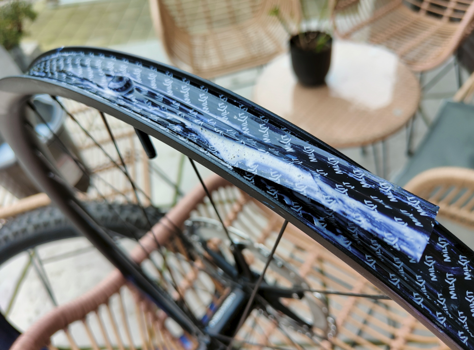

nachdem eines von 4 Milkit-Laufrädern nach dem Dichtmilchnachfüllen Druckverlust im Ventilbereich hatte hab' ich den Mantel von der Felge genommen. Es zeigte sich folgendes Bild:
Das Felgenband war an mehreren Stellen, also nicht nur im Ventilbereich verschoben. Sieht so aus, als wäre es geschrumpft, was irgendwie darauf schliessen lässt, dass ich es mit zuviel Spannung verklebt haben könnte.

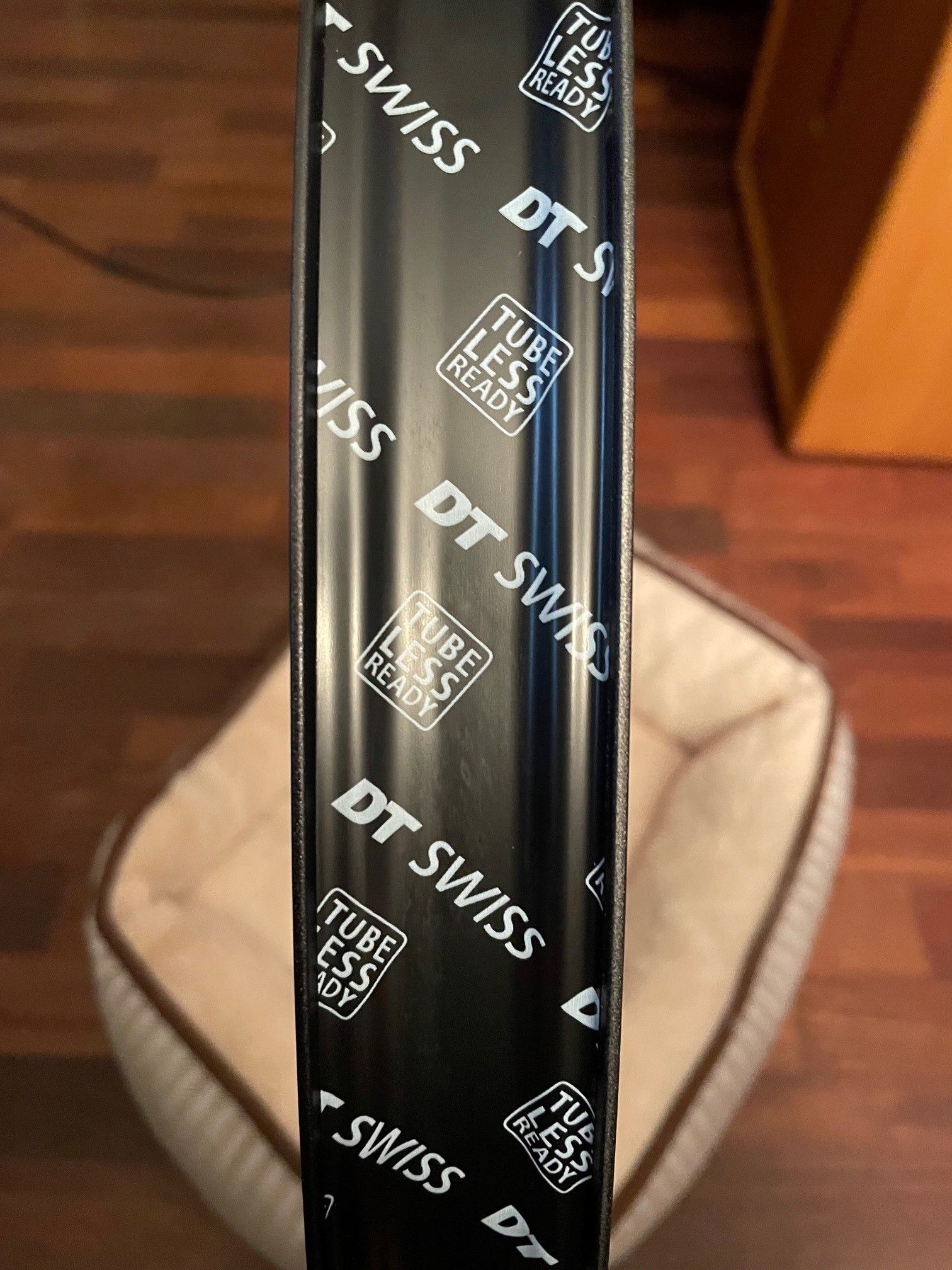

Ich habe alle meine Laufräder mit DT-Swiss Felgenband ausgerüstet. Keinerlei Probleme, ich nutze nichts anderes mehr. Auch nicht für Newmen Laufräder:
Dem Tubelessband ist es egal von welchem Hersteller die Felge ist.

Weil hier einige von viel oder noch mehr Zug schreiben mit dem das Band eingeklebt werden soll...
Ich bin mir nicht sicher ob jeder hier weiss warum Zug am Band beim einkleben notwendig ist.
Keines wegs sollte ein Felgenband mit sehr viel Kraftaufwand und hohen Zug eingeklebt werden.
Dann nämlich entwickelt das Band wegen seiner (zwar nur geringen) Elastizität quasi ein Eigenleben und das Ende, der einzige Bereich wo sich das Band gut rühren kann, springt ab wie am Bild etwas weiter oben gezeigt. Eben weil es zu stark gedehnt wurde und sich mit der Zeit wieder zusammenziehen zieht.
Es ist nämlich nur relativ wenig Zug notwendig, gerade soviel dass das Band bis in die tiefste Stelle des Felgenbetts gedrückt werden kann und dort dann auch kleben bleibt. Bei zu wenig Zug (und Druck durch die nachfolgende Hand) kann sein dass es nur an den Flanken des Felgenbetts fest genug klebt und sich vom Boden des Felgenbetts u.U. wieder löst.
Kleiner Tipp: Wenn man die Rolle beim Abrollen so hält, dass das Band mit zwei Fingern leicht U-förmig zusammengedrückt wird, lässt es sich ganz leicht bis auf den Boden des Felgenbetts kleben während sich die Ränder des Bandes an die Flanken des Felgenbetts anlegen.

Richtig! Viel zu viel Spannung verwendet. Rest siehe meinen Beitrag oben.
