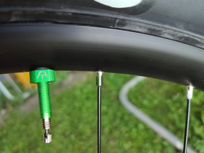

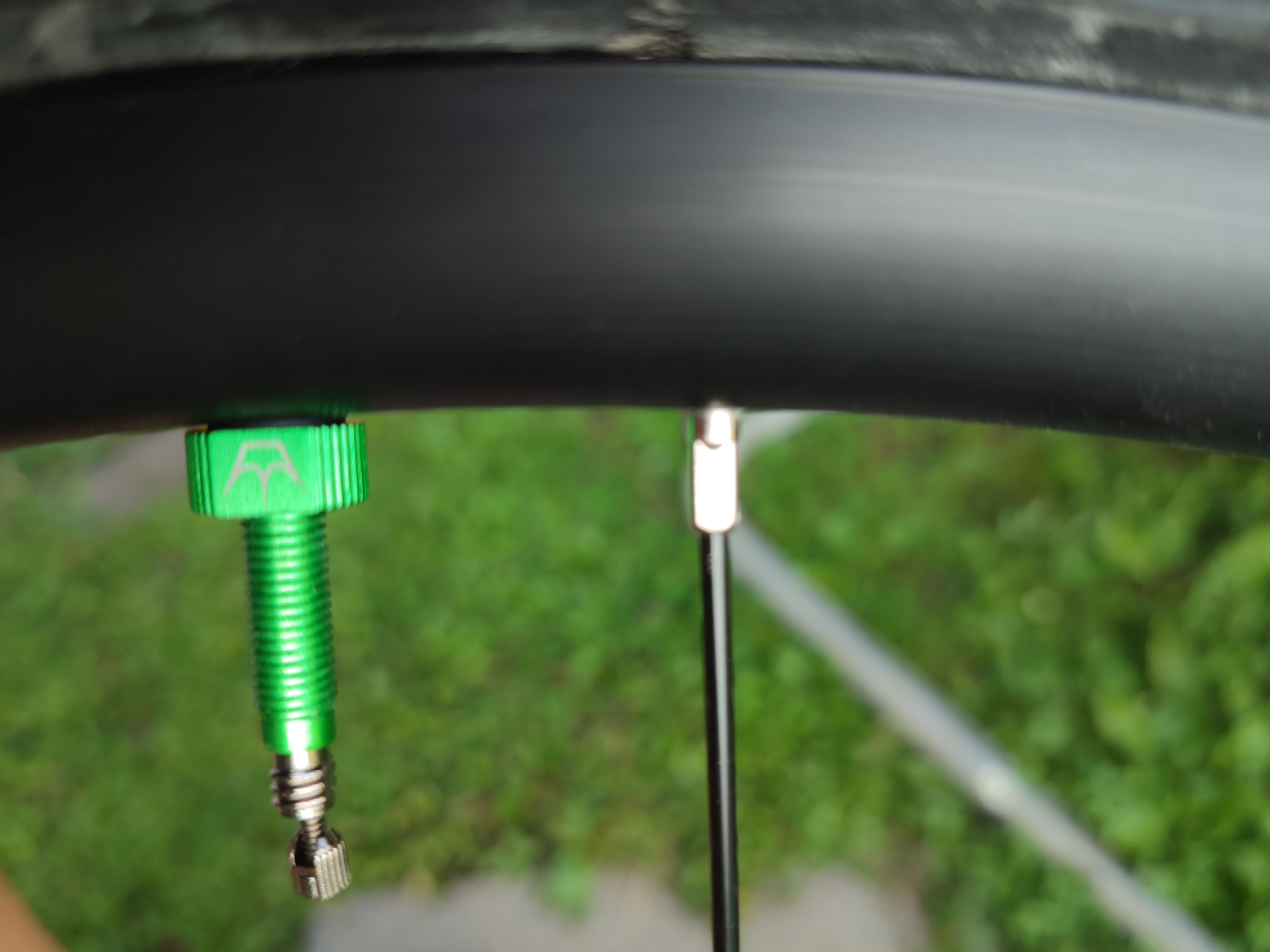

Hallo zusammen,
Ich fahre seit kurzem, auch dank dem Forum, das Merida eone Sixty 975. Und möchte das auf tubeless umbauen.
Habe eine Specialized 2bliss ready (oder so ähnlich) eingebaut und mir peatys tubeless Ventile geholt.
Nur bekomme ich diese nicht vernünftig montiert, da die Felge so spitz zuläuft und es mir sobald ich es ein bisschen stärker anziehe den O-ring rausdrückt. Bilder einmal von links und von rechts. Hatte jemand schonmal ein ähnliches Problem?
Danke Gruß Andreas

Die O-Ringe haben nur die Funktion die Felge vor Kratzern zu schützen.
Ich könnte da mit leichten Kratzern leben (sieht man ja eh' nicht) und würde das Ventil einfach richtig festziehen bis alles dicht ist.
(Festziehen geht am einfachsten, wenn Du mit was hartem (z.B. Schraubendrehergriff) kräftig gegen die Unterseite des Ventil drückst)
