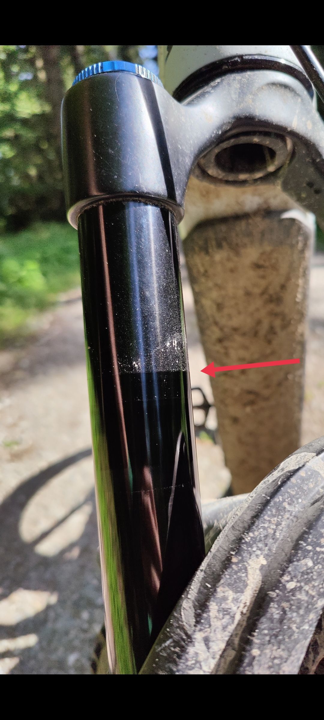

Maximaler Federweg Federgabel
HageBen

Sauberen Bereich nachmessen und vergleichen ob dass der angegebene Federweg der Gabel ist. Wenn nicht, Luft ablassen und schauen ob sie dann weiter einfedert.
Was für ne Gabel ist das? Hat sie mal nen Service gesehen? Alles richtig eingestellt?
Kannst du die Gabel ohne Luft durch den kompletten Federweg drücken?
Fragen über Fragen…
Evtl. ist die Kartusche überfüllt. War da kürzlich ein Service?
Grip2 hat dieses self-bleeding Feature. Dämpfer langsam komplett durchdrücken. Es wird etwas Nachdruck aber keine Gewalt benötigt. Einfach mal Luft raus und durchdrücken.
Entweder Fox, oder halt selber mal aufmachen. Wie @punkhead geschrieben hat, evtl. ein Token der sich selbständig gemacht hat? Evtl. Dämpferkartusche hinüber.
Den sauberen Bereich messen ist Humbug.
Naja, zur Not würde ich dan. Halt ne Gabel kaufen und diese, wenn die reparierte Gabel wieder da ist, die Ersatzgabel verhökern 🤷‍♂️
Außer es ist keine Garantie mehr drauf.
