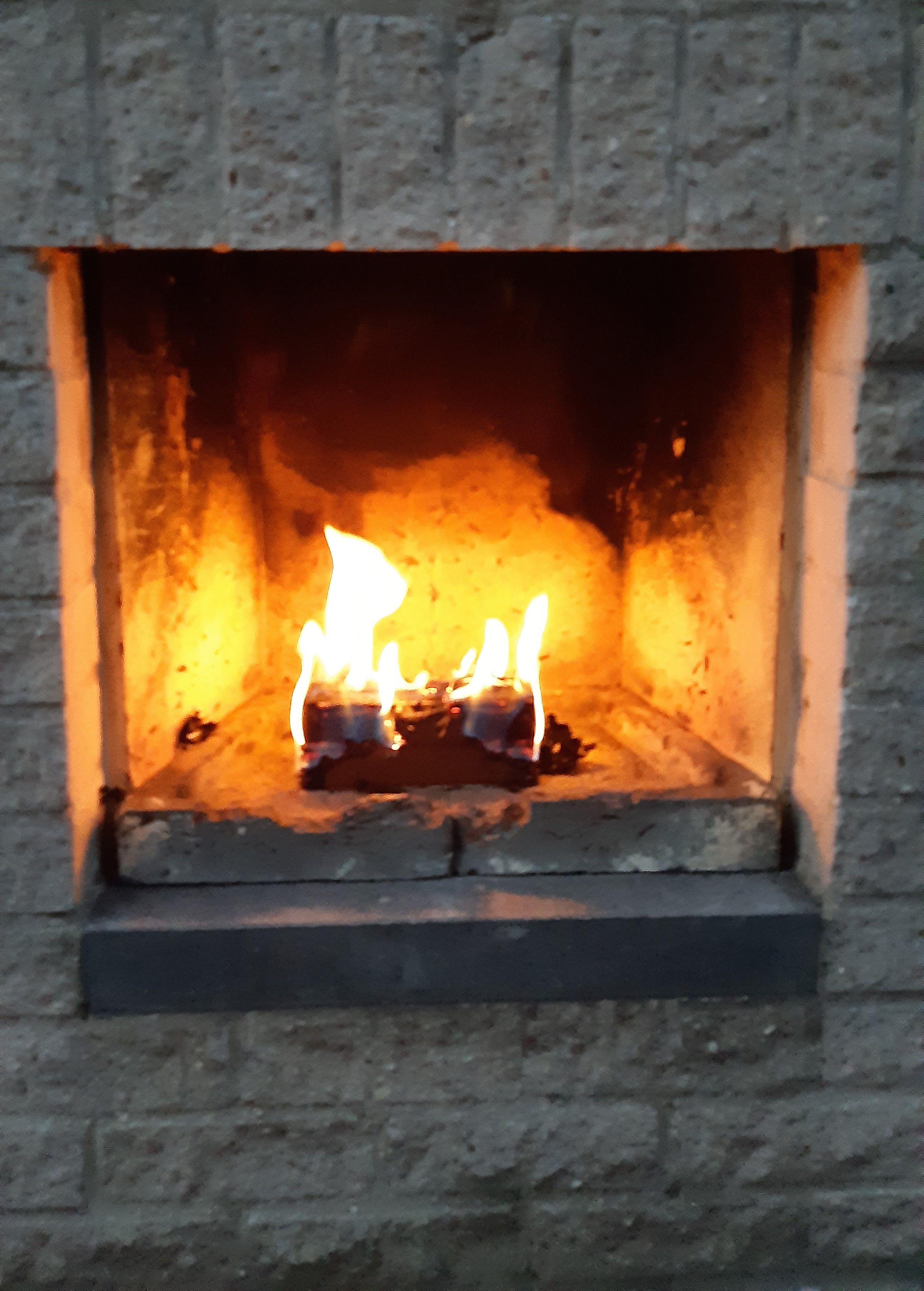

Oder man lädt -wie ich manchmal- den Akku auf der Terrasse im Aussenkamin, ...sieht dann im Brandfall so aus. 😁
