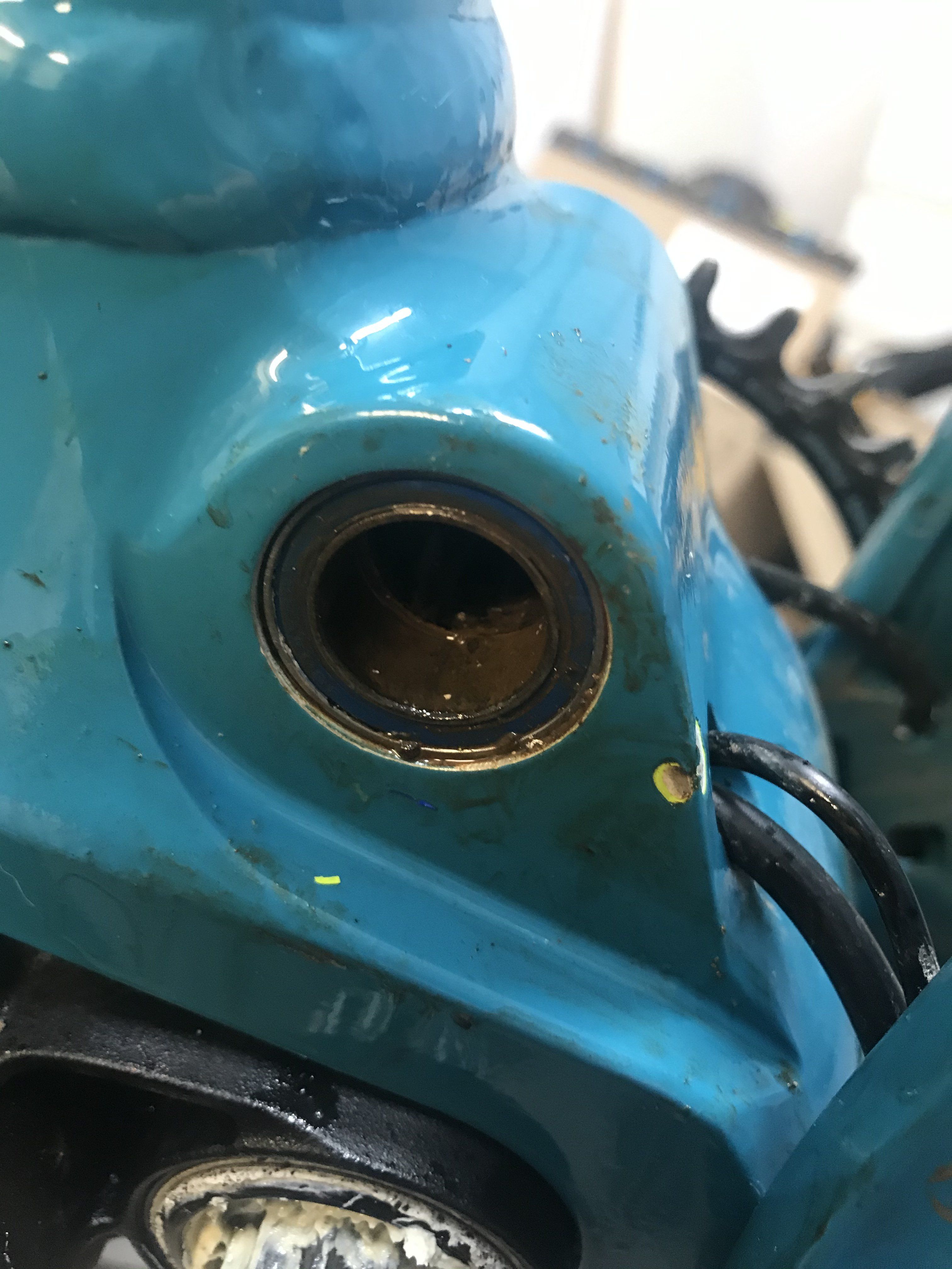

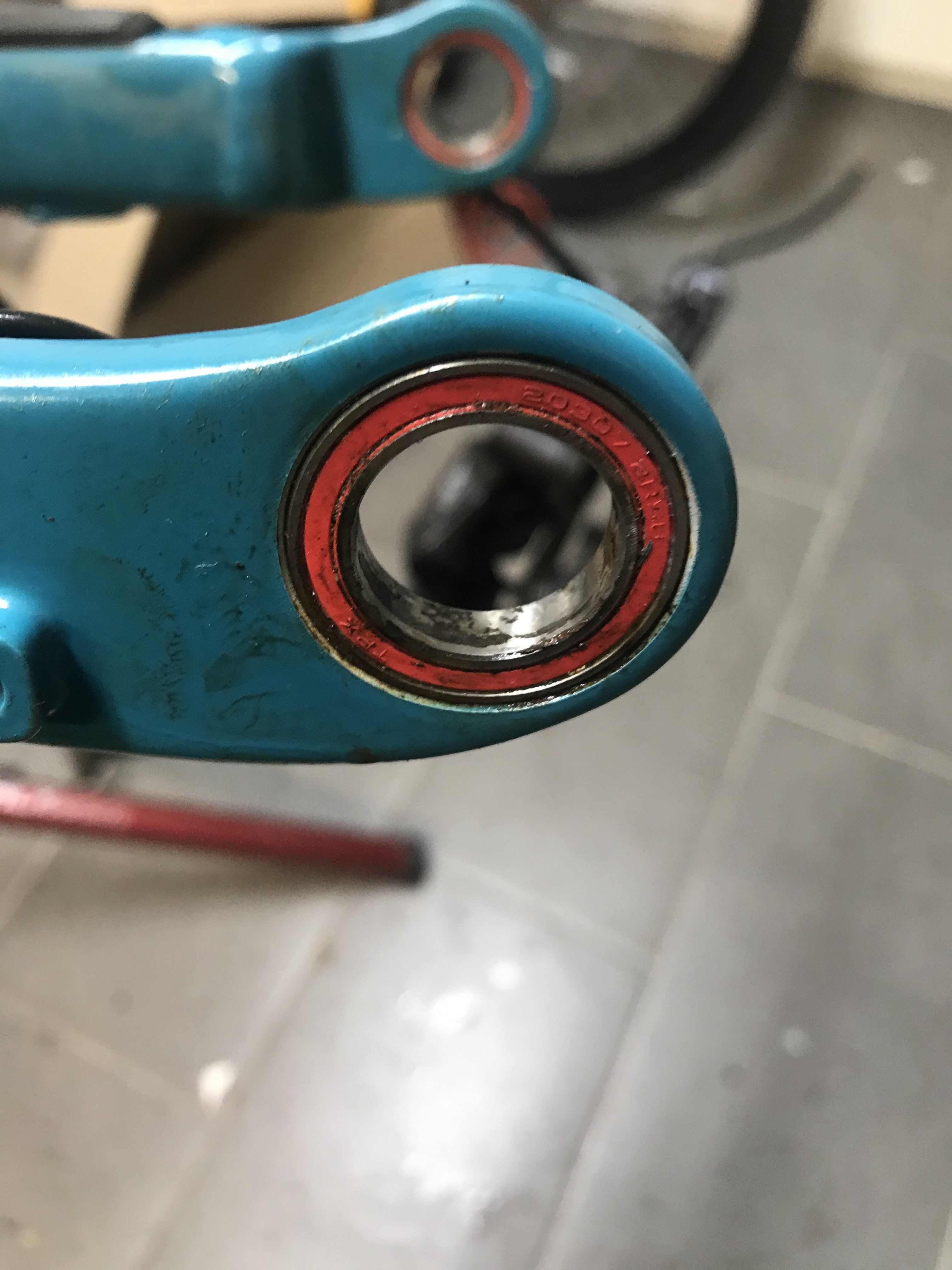

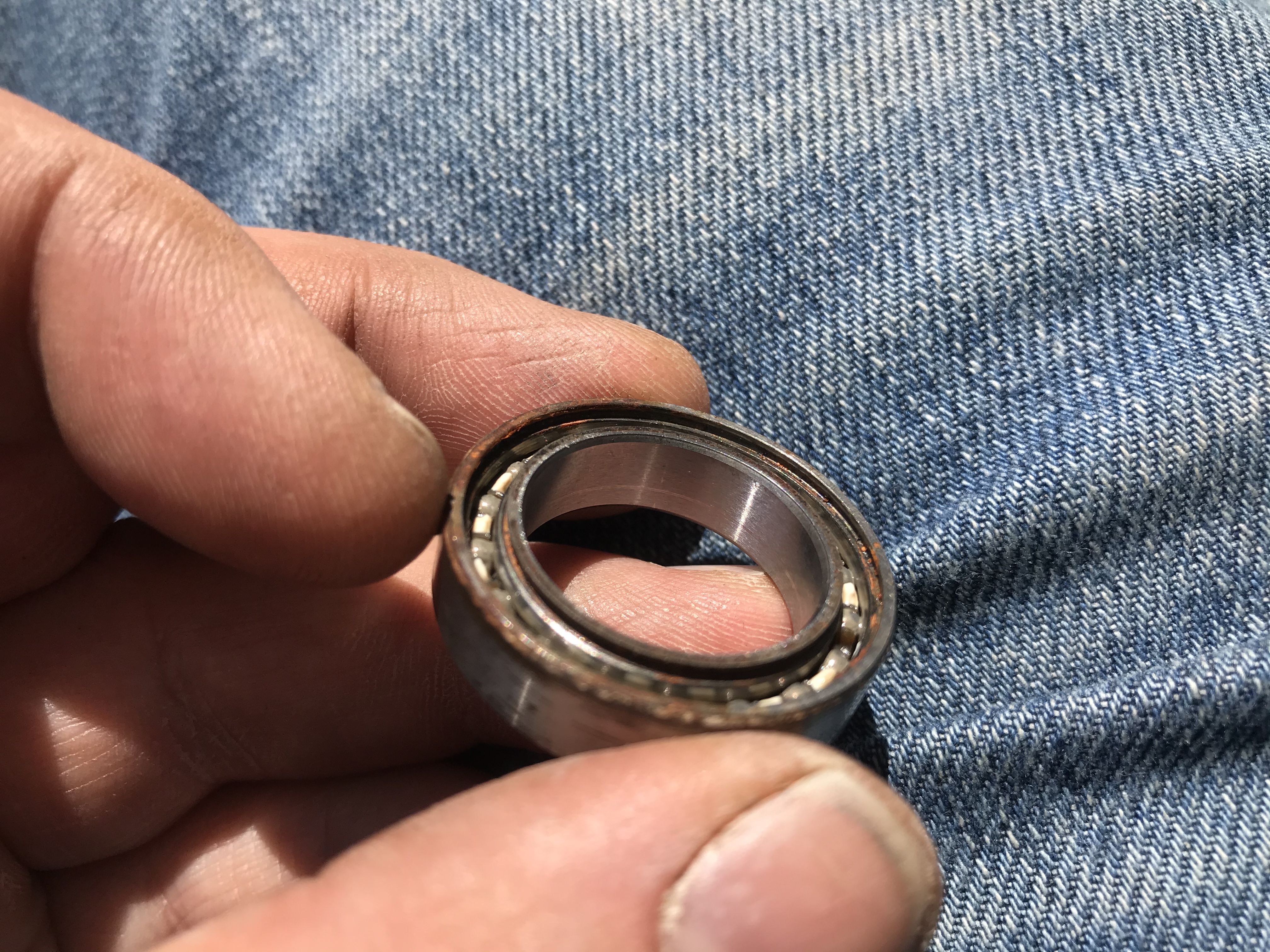

Hallo zusammen. Hab jetzt nach dem Winter mal meine Hinterbaulager kontrolliert. Leider alle korrodiert, aber nicht innen sondern außen am Rand oder an der Kontaktfläche zur Welle. Laufen aber alle noch richtig gut. Was meint ihr, mit Fett füllen und wieder einpressen oder einen neuen Satz rein (kostet leider nen 100er).
Das Bike ist gerade mal 6 Monate alt🙈

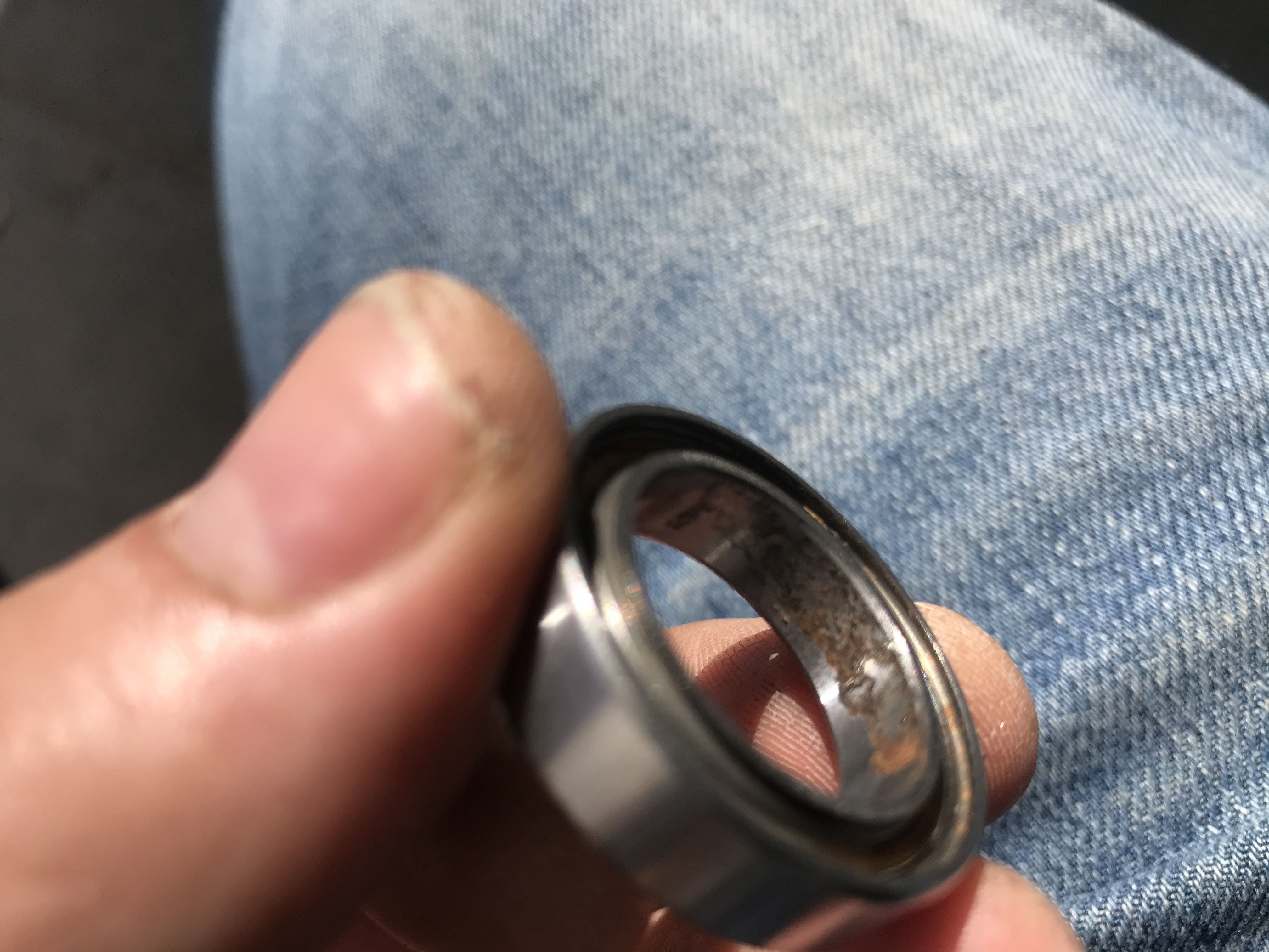

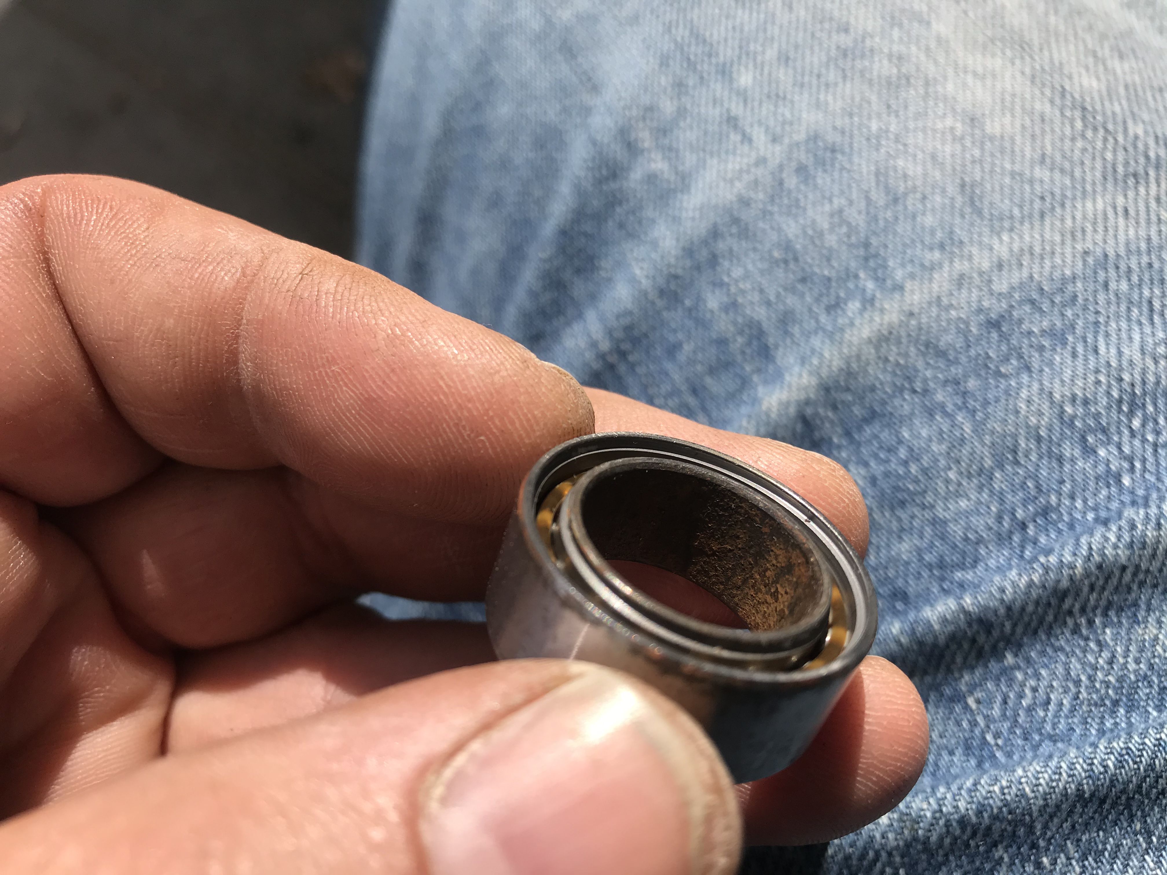

Hatten die Lager Probleme oder Geräusche gemacht?
Ich frage nur, weil Du sie ausgebaut hast.
Die Lager von meinem Bontrager HR sind durch, Korrosion und Spiel. Hat ordentlich geklappert. Hab von außen schon teilweise minimal Rost unter den Kappen der Hinterbaulager gesehen, da hab ich spontan zur Sicherheit mal schnell alles zerlegt. Die Lager im Hinterachsbereich ließen sich dann auch nur noch schwer drehen. Drehen komischerweise jetzt nachdem sie draußen sind wieder richtig gut.

Die Dichtscheiben der Lager sind nur Scheiben, keine Dichtungen. Sie halten groben Schmutz fern, sonst nichts. Man muss sich darüber im Klaren sein, dass Feuchtigkeit, also Wasser, da reinkommen kann wie Fliegen durchs offene Fenster. Bei mir liegt auf der offenen Seite noch eine passende Zehntelscheibe, die mit Fett den inneren Lagerring abdeckt.
Das ist normal. Der Durchmesser des Lagersitzes ist logischerweise ein paar Hundertstel mm geringer, als das Außenmaß des Lagers. Durch das Einpressen des Lagers in den Sitz, verformt sich der äußere Lagerring, es verändert sich die Lagerluft im Innern des Lagers und die Kugeln laufen etwas strammer als im ausgebauten Zustand.

Die Lager mit 100% nachträglicher Fettfüllung halten in meinem Canyon Spectral, welches das ganze Jahr bewegt wird, schon 5 Jahre - ca. 20.000 km
Die Lager sterben hauptsächlich weil eindringendes Wasser bei geringer Fettfüllung zu Rost führt. In den Hinterbau gehören ausnahmslos 2RS-Lager.
