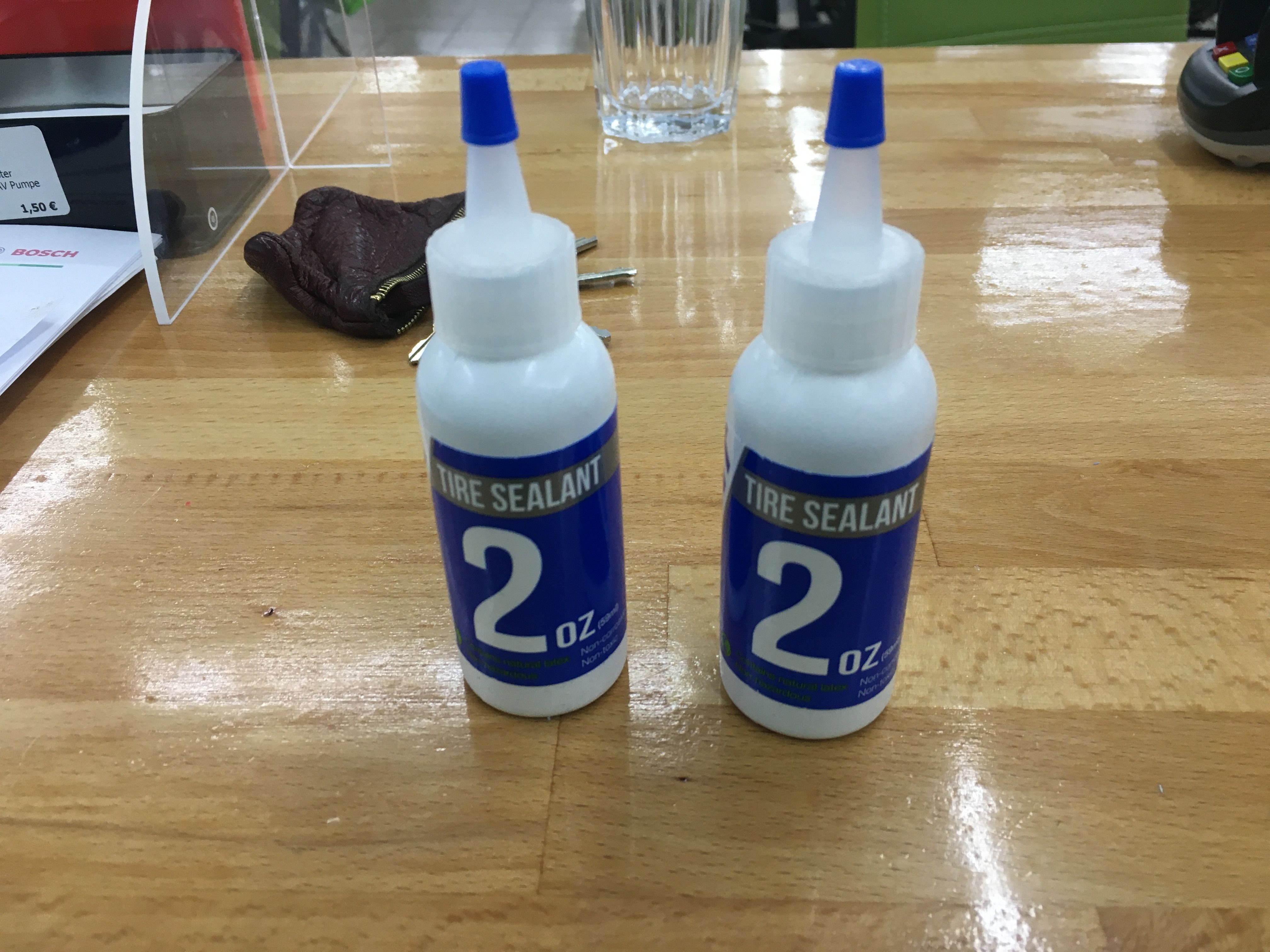

Ist bei Schwalbe der 500ml-Kit, wenn ich nicht irre.

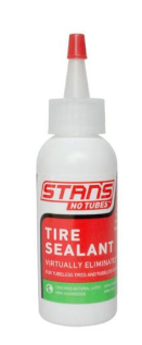

Das kleine Fläschchen gibt's bei BD von Stans auch, für knapp 4€, natürlich gefüllt.
Habe ich seit Jahren auch immer dabei. Funktioniert problemlos.

Ich habe die kleine Flasche von Schwalbe und würde dem Deckel den man draufsteckt nicht vertrauen. Zumindest würde ich die Sauerei nicht in meinem Rucksack haben wollen. Das müsste schon irgendwie verschraubt sein und nicht nur draufgesteckt.
Die Schwalbe sieht genau gleich aus wie die Stans auf deinem Bild
Ich packe die Flasche immer in eine Kliptüte um eventueller Sauerei vorzubeugen. Aufgegangen ist die Flasche allerdings noch nie. In die Seitentasche am Rucksack gesteckt und gut.

Nur auf diese Kappe würde ich auch nicht vertrauen. Habe sie mit einem Streifen Isolierband gesichert und das ganze in ne kleine Plastiktüte gesteckt.
So ist da seit Jahren noch kein Tropfen ausgelaufen...auch nicht in die Tüte.

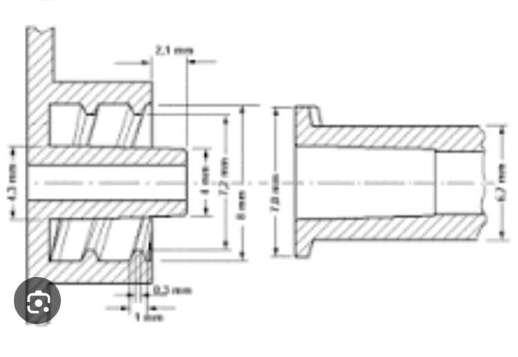

Du brauchst im Prinzip nur eine Flasche mit Luer-Lock Anschluss (also einen Gewindeanschluss).
Z.B.
https://www.dosieren.de/produkte/ve...ifte/501240/dosierflasche-mit-luer-lock-kappe
und eine entsprechende Kappe zum Verschluss
https://www.docdorado.de/kombi-stop...MIvJuCk5XP_QIVl7fVCh3CyQFkEAQYASABEgKOc_D_BwE
Fertig ;-)
Und falls Du noch einen Schlauch zusätzlich zum besseren Einfüllen willst, dann sowas hier und dann in den Schlauch schrauben
https://www.dosieren.de/produkte/zubehoer/luer-lock/501254/luer-lock-adapter
Endlich hilft mir mal mein medizintechnisches Wissen auch beim Bike weiter;-)
Z.B.
Fertig ;-)

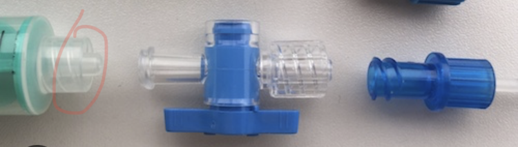

Wie bekomme ich denn aus dem Fläschchen die Milch in das Ventil?
Da bräuchte ich doch noch irgendeine Art von Kappe mit Spitze, oder nicht?
Oder hat die abgebildet blaue Kappe schon ein Loch dafür?
Den Schlauch werde ich doch nicht in das Ventil bekommen?..

Ja, in der blauen Kappe ist ein Loch, um das herum ein Gewinde ist. Der Stopfen, wird dann ins Gewinde geschraubt mit dem man das wieder verschließen kann.
Und falls Du die Flasche nicht direkt aufs Ventil setzen willst oder kannst (Speichen etc.) dann nimmst einfach einen Schlauch, der zum Beispiel an der Vegetalexflasche hängt (nimmst Du Doch glaube ich auch?) und schraubst den Adapter rein.

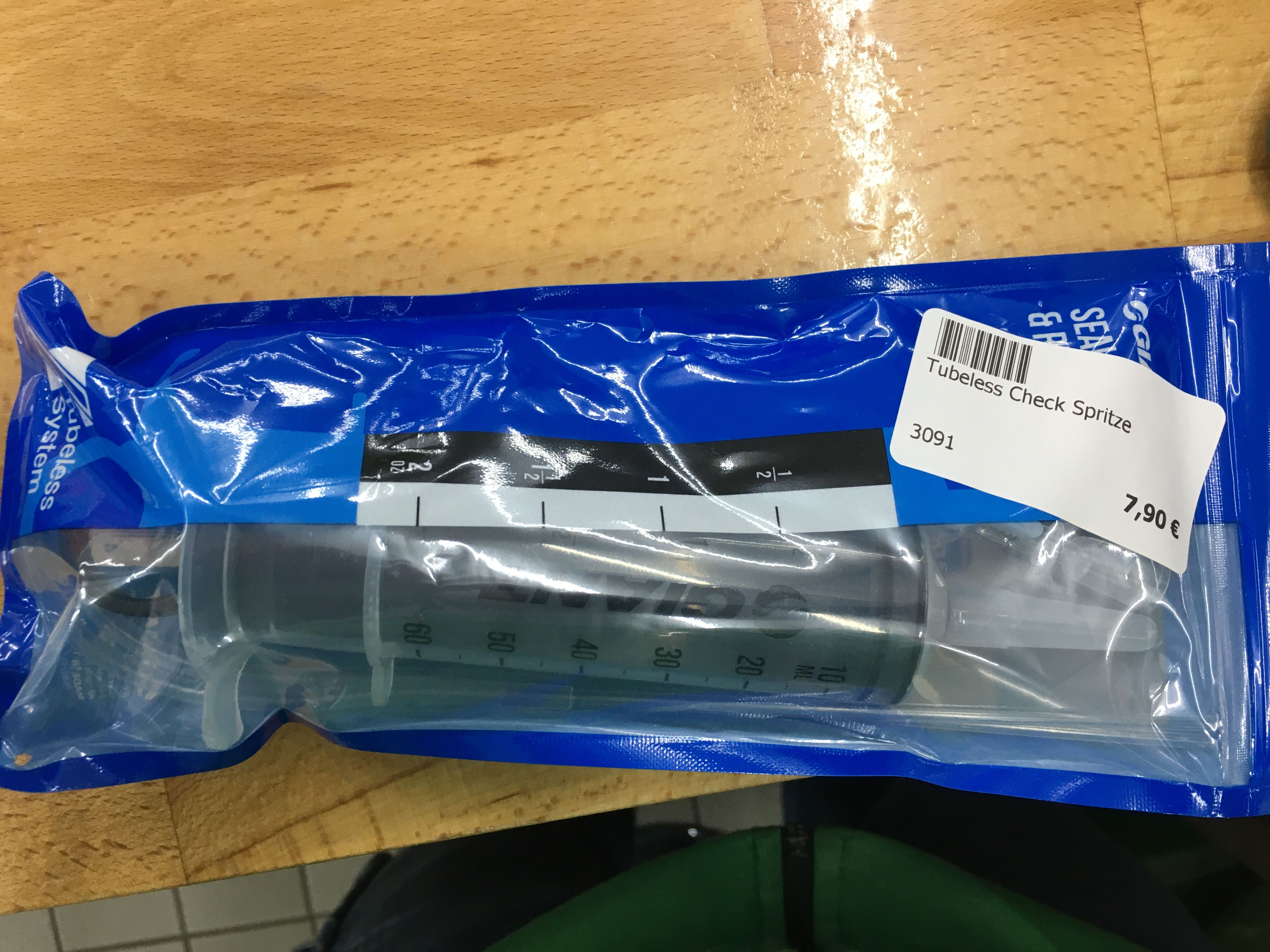

Das Loch in der blauen Kappe sieht so aus wie in der Spritze:
