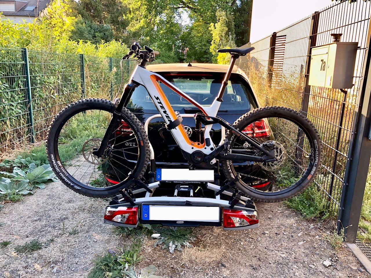

Ich habe einen Atera Strada Evo 2, der ja vom Grundprinzip nicht viel anders als der Atera Strada E-Bike ist. Ich bin mit dem Träger absolut zufrieden, gleichwohl fehlt mir natürlich der Vergleich zu anderen Systemen, sei es nun Thule, Uebler oder was auch immer. Auch habe ich bis dato immer nur ein Bike mit dem Träger transportiert.

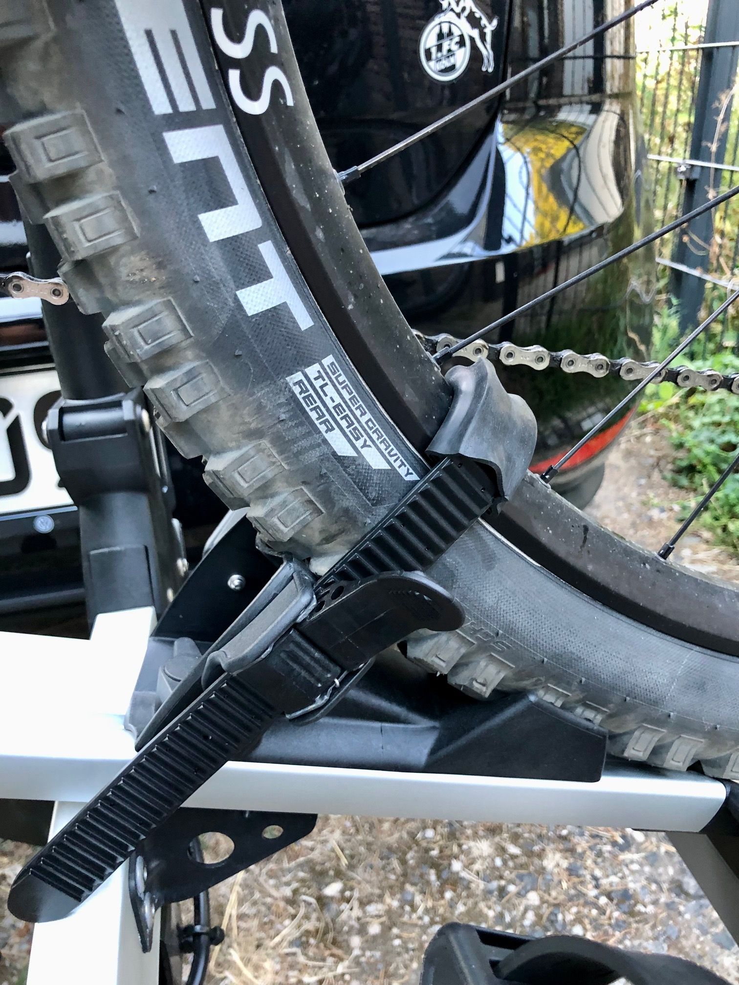

Mir gefällt das Ratschensystem sowohl für die Befestigung der Räder, als auch für die Sicherung des Bikes an diesen Abstandsarmen. Allerdings musste ich mir längere Ratschenbänder kaufen. Die MTB Räder/Reifen sind da einfach zu breit.

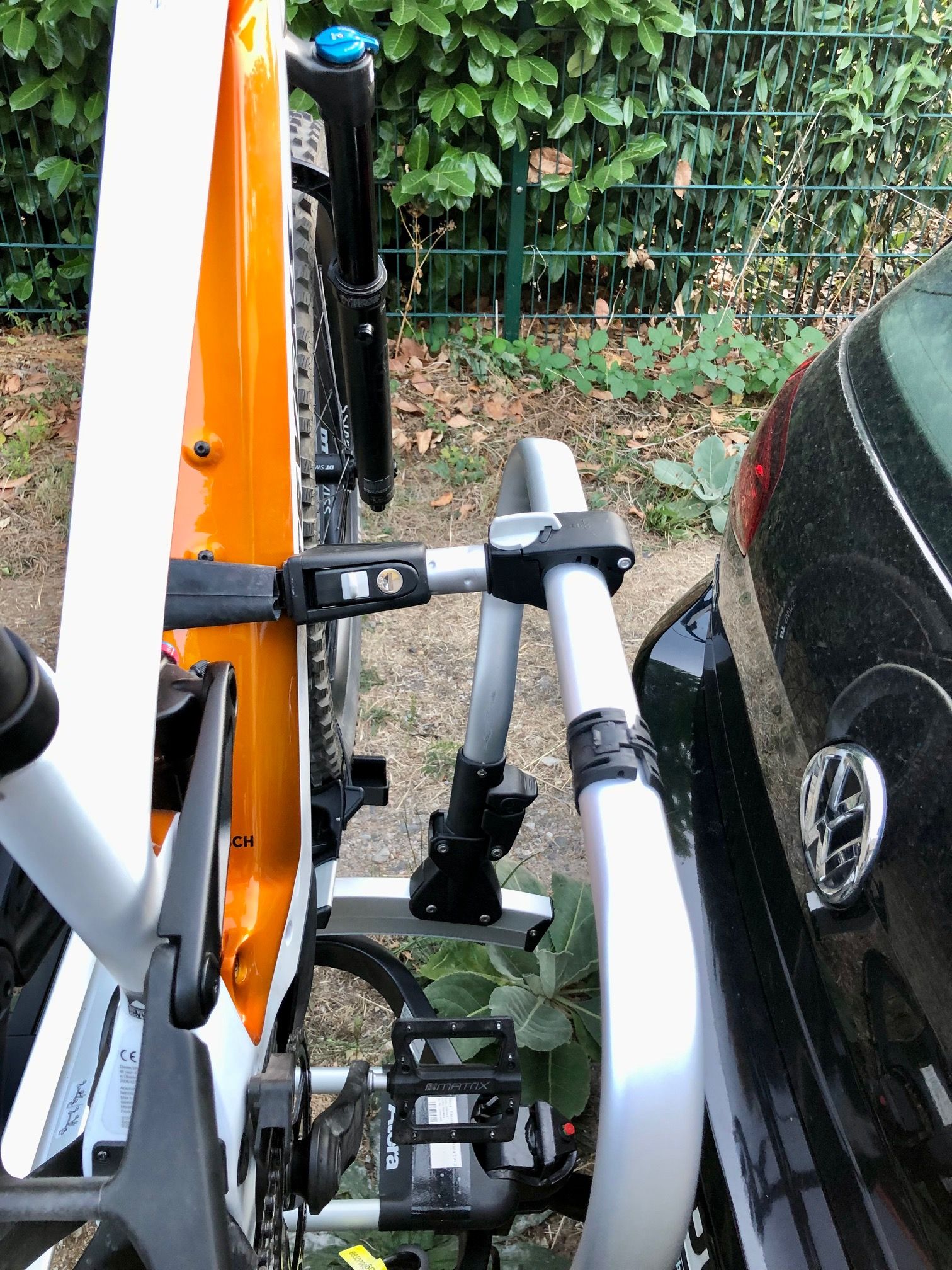

Das mit den Abstandsarmen ist so ne Sache. Man kann die zwar grds. recht flexibel positionieren, drehen, verschieben etc. Es bleibt aber zu Beginn ne recht fummelige Angelegenheit, bis man mal seine vermeintlich optimale Position gefunden hat. Hier darf man aber den Trägerherstellern keinen Vorwurf machen. Durch die teils eigenwilligen Rahmenformen und organischen "Rahmenrohre" ist das ein schwieriges bis aussichtloses Unterfangen hier alle Bikes bestmöglich zu bedienen.
Ich hatte zuerst den Arm am Unterrohr meines Fullys befestigt. Das ging gut, wenn auch das Ratschband eher zu kurz war. Da an der Stelle aber mein Pannenset in nem Behälter untergebracht ist, der sich als Trinkflasche tarnt, fällt diese Stelle weg.

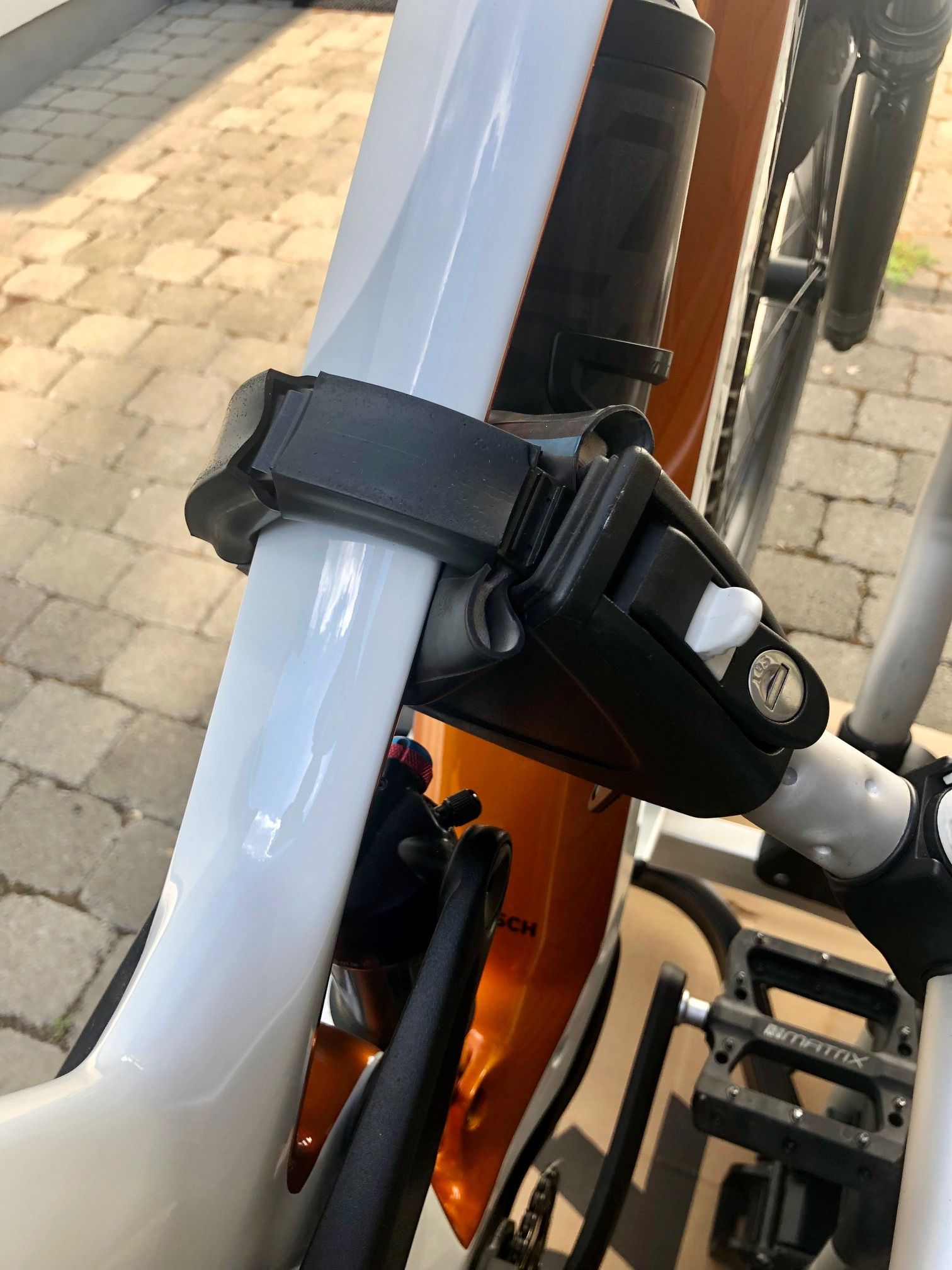

Nun gehe ich ans Oberrohr, was allerdings bedeutet, dass ich den Arm nicht so positionieren kann, dass die Aufnahme komplett flächig am Rahmen anliegt.

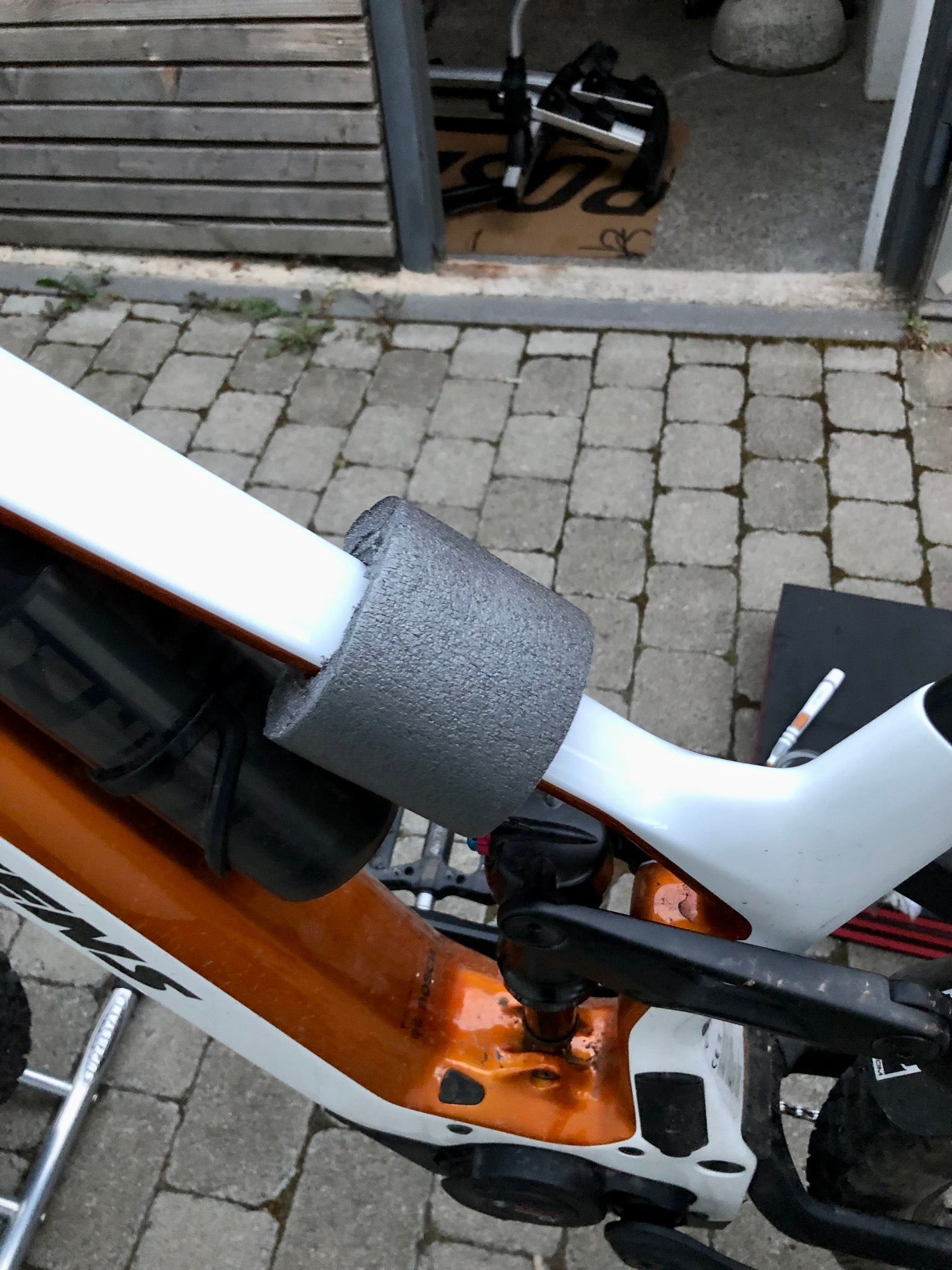

Hab da zuerst ein wenig mit nem Stück von nem alten Motorradschlauch, Lappen und diesen Gummipuffern experimentiert, die auch bei den Radbefestigungen genutzt werden. Letztlich habe ich mir ne Art Rohrisolierung für irgendwelche Heizungsrohre oder so im Baumarkt gekauft, die ich über das Oberrohr stülpe. Das funktioniert eigentlich ziemlich gut.

Grds. sind diese Abstandsarme ja gar nicht für die eigentlich Befestigung des Bikes auf dem Träger zuständig. Sie halten das Rad vielmehr in Position und dienen als Abstützung beim Bremsen und Beschleunigen.
Nach ein wenig Probieren zu Beginn habe ich nun die vermeintlich optimale Position und Befestigung für mein Bike gefunden und bin mit dem Träger soweit happy.
