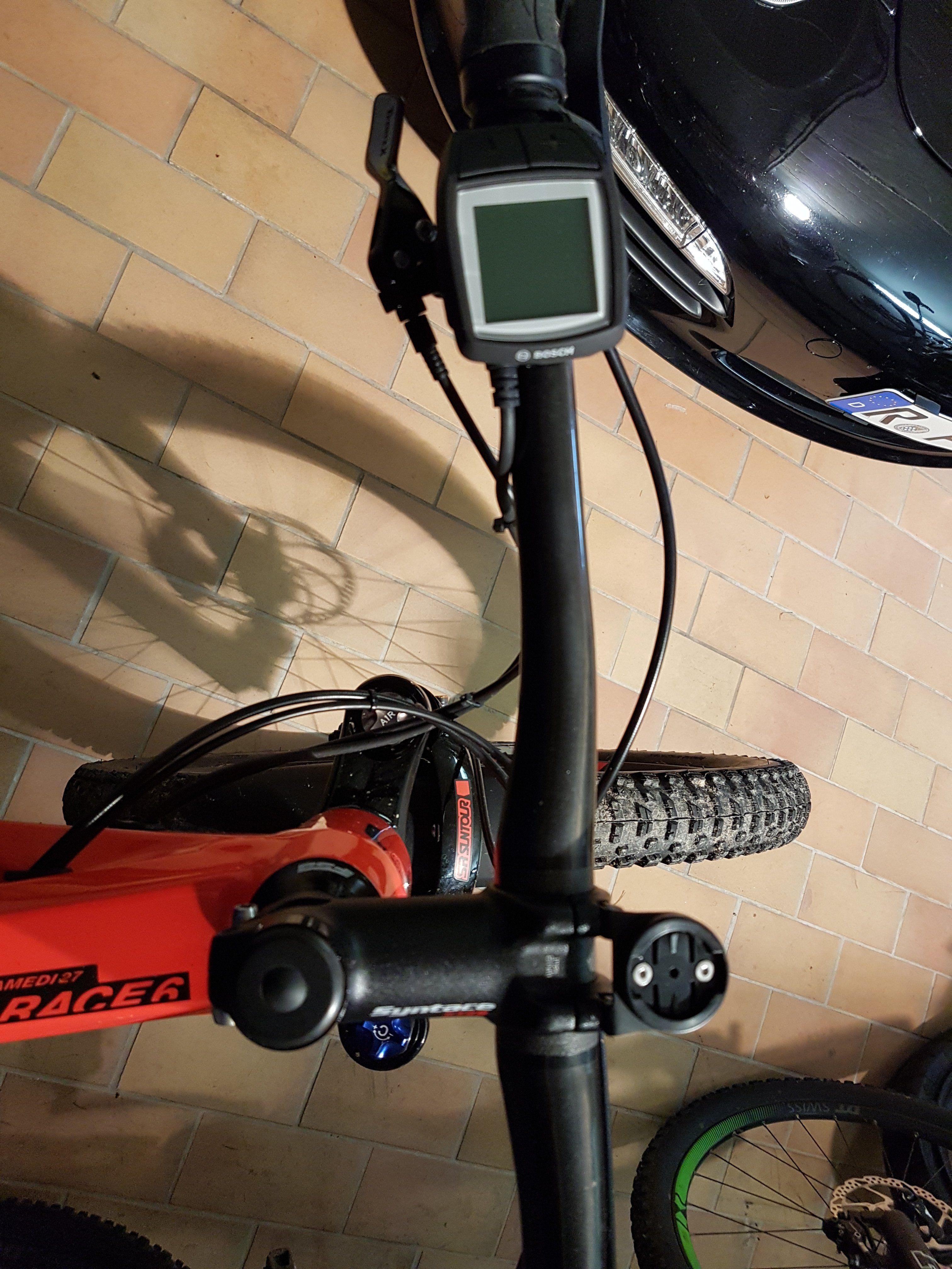

noch über 20 Jahren Mountainbiken hab ich mich entschieden, mir ein e-bike zuzulegen. Gestern hab ich es abgeholt Moustache Samedi Race 6 :winkytongue:. Stand beim Händler und war redurziert - konnte nicht widerstehen :cool:. Somit bin ich wieder auf Augenhöhe mit meiner Frau :p.
Da ich immer mit meinem Garmin Edge 1000 auf allen Rädern unterwegs bin, möchte ich das Intuvia display gegen das Purion ersetzen. Umbau sollte keine Problem sein, zwei Deckel entfernt und man kommt da leicht hin.

Hab jetzt gerade das Purion eingebaut. Funktioniert alles bis auf die Schiebehilfe. Im Display wird zwar Walk angezeigt, es bewegt sich aber nichts :disappointed:
Muss gestehen, das ich die Funktion beim originalen Intuvia gar nicht probiert habe :cool:
Hat jemand einen Tipp? Software aufspielen?

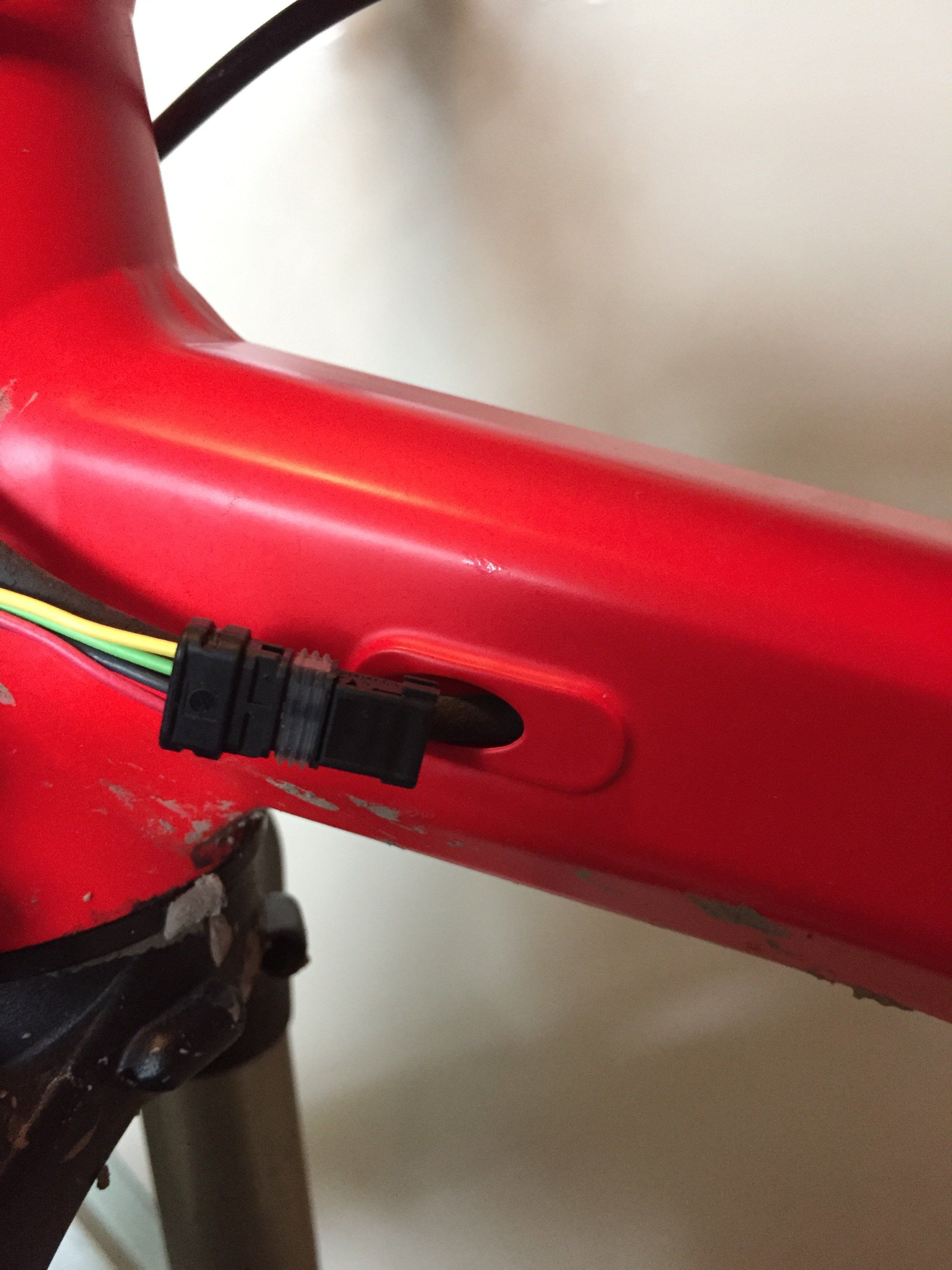

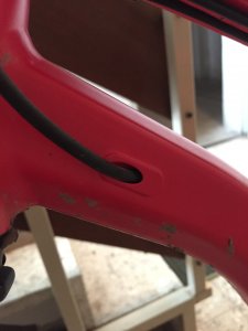

Beim prüfen ob alles passt ist mir am Rad allerdings etwas aufgefallen - und zwar gibt es bei meinem Kreidler Las Vegas 1.0 wohl keine Verschlussklappe um das Kabel durch das Unterrohr zu verlegen... Es gibt zwar eine Öffnung, allerdings passt dort der Stecker nicht durch. In jeglichen Anleitungen gibt es dort eine Verschlusskappe um die Kabel durch den Rahmen zu verlegen - bei mir allerdings nicht.
Die Kabel vom Intuvia trennen und diese dann ans Purion anlöten, wäre wohl eine Option aber das ist mir doch zu sehr Pfusch - zumal ich nicht weiß ob die Pinnbelegung vom Intuvia gleich mit dem Purion ist.
Kreidler habe ich mein Problem bereits geschildert, dabei kam folgende Antwort zurück:
Sehr geehrter Herr xxxx,
ich habe Rücksprache mit unserer Werkstatt gehalten.
Diese sagten mir, dass es möglich ist das ganze zu wechseln, aber das es keine Kappe am Unterrohr/Rahmen gibt um das Kabel zu verlegen.
Dazu muss man den Motor ab machen sowie die Drive Unit.
Danach muss man das Kabel per Hand durch den Rahmen legen.
So wie ich es verstehe bringt es mir ja trotzdem nichts, denn das Kabel kann ich dann immer noch nicht durch den Rahmen legen da der Stecker da einfach nicht durch passt....
Anbei mal ein paar Bilder zur Veranschaulichung.
Hat jemand von euch ein ähnliches Problem gehabt ? Jemand eine Idee wie ich das ganze nun gut lösen kann ?

Hallo,
Also bei mir waren die Löcher am Rahmen groß genug, der Stecker ging leicht durch.
Möglich wäre, die Kabel am Stecker abzuzwicken und danach mit Lötverbinder wieder zusammenlöten. Sollte auch kein Problem sein
Grüße
Hans

Hi Hans,
leider ist die Öffnung bei mir am Unterrohr nicht groß genug um dort den Stecker durchzubekommen :-(
Ich bin mir nicht sicher, allerdings könnte man meinen das es doch eine Verschlusskappe geben könnte - diese aber einfach überlackiert ist ?! Zumindest sieht es auf den Fotos teilweise so aus, ich prüfe das aber später mal am Bike.
Sonst bleibt mir wohl doch nur die Möglichkeit den Stecker zu trennen und später wieder anzulöten...
Bike kommt am 23.04 zum Service - mal sehen ob der Händler ne Idee hat.
