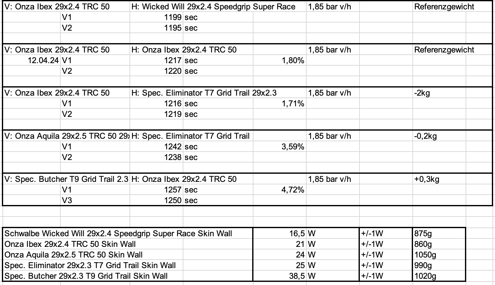

Ich habe mit meinem neuen Powermeter Pedalen von Assioma ein paar AM Reifen auf Rollwiderstand getestet.
Eine Nebenstraßenauffahrt mit rauem Asphalt in Summe ca. 20min. Ich bin meistens 3x mal mit einem Reifenpaar gefahren, habe den Messausreißer gestrichen und dann gemittelt. 1,85bar Luftdruck bei allen Fahrten und um die 20 Grad Temperatur. Das Systemgewicht wurde jedesmal gemessen. Alle Fahrten wurden mit meinem Biobike Propain Spindrift 29" durchgeführt.
Dann habe ich die Messstrecke in meinem Wattsimulator (vergleichbar dem Rechner von Kreuzotter) nachgebildet und die Rollwiderstände (auf Straße) ermittelt, angelehnt an das Schwalbeprüflabor. D.h. umgerechnet auf 20km/h, 50kg Last, 1,8bar.
Viel Spass damit.
Grüße DOKK
PS
Bemerkenswert: Bei 5 Grad Außentemperatur stieg der Rollwiderstand stark an! Deshalb habe ich diese Messwerte nicht verwendet.
Außerdem spannend, dass sich das Körpergewicht mit Klamotten/Rucksack doch recht stark ändert. Bei einer Testreihe vor dem Mittagessen, ohne Wasser, leicht bekleidet, wenig im Rucksack, mit den leichten Schuhen in Summe doch 2kg leichter als die Woche vorher.
