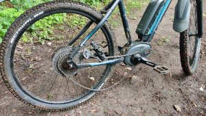

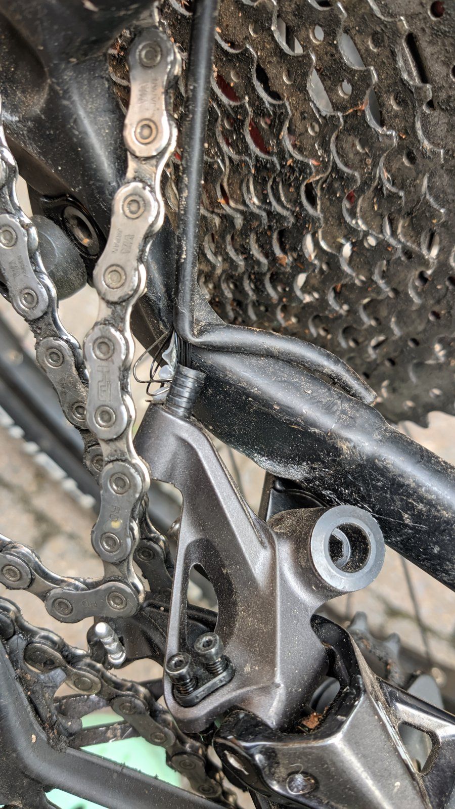

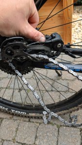

Das umgebaute Rad hat echt Spass gemacht, aber nun wollte das Schaltauge wohl nicht mehr. Das Schaltauge hat leider das Schaltwerk nicht retten können. Die Fahrt in den Baumbergen hat trotzdem Spass gemacht.
Dummerweise ist das Kettenleitblech RD-M8100 aktuell nicht verfügbar. Sonst finde ich auch nichts-,-.
Kann ich denn das Kettenleitblech vom RD-M7100 nehmen?
