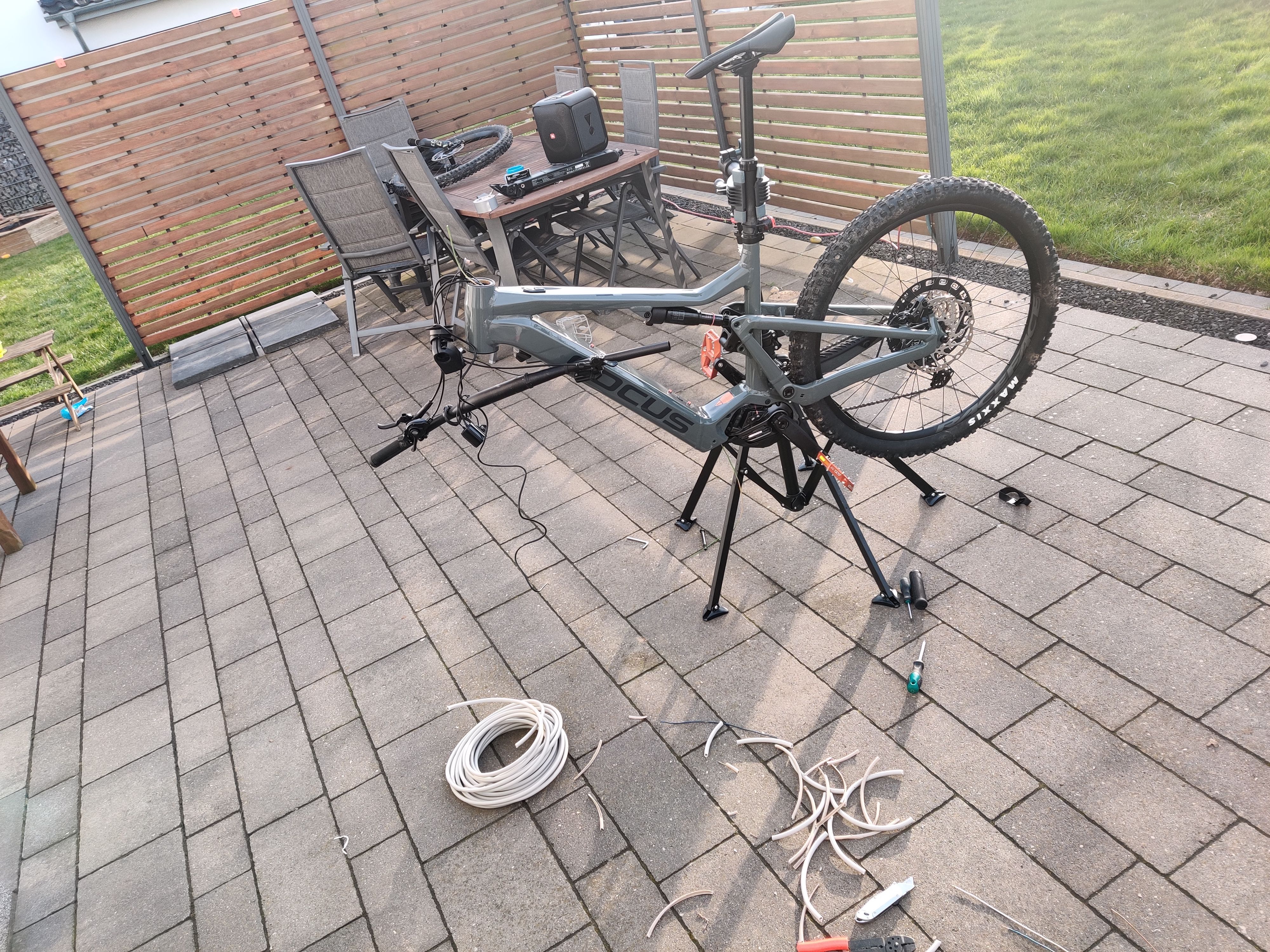

So, nochmal kurzes Update...
Habe heute alles auseinander gebaut. Die bereits am Motor angeschlossenen Kabel gehen zum usb-c Port am einschaltknopf. Da der support sagte ich kann nicht beides am motor anschließen wollte ich die Kabel am port abmachen und von da aus fürs Licht nutzen...hab den Knopf aber gar nicht raus bekommen...
Also hab ich einfach doch mal das Lampenkabel bis zum Motor verlegt (hätte Man auch von außen testen können) und zusätzlich angeschlossen. Und siehe da...klar geht das...warum auch nicht. Ich kann vielleicht an beidem nicht gleichzeitig 2A ziehen...aber parallelbetrieb geht 1a
Der Dauerlichtausgang ist durch den usb-c port wohl auch gleich werksseitig auf ein geschaltet. Zum gluck denn noch komm ich ja nicht an die Einstellungen....aber das ist ein anderes Thema ;-)
