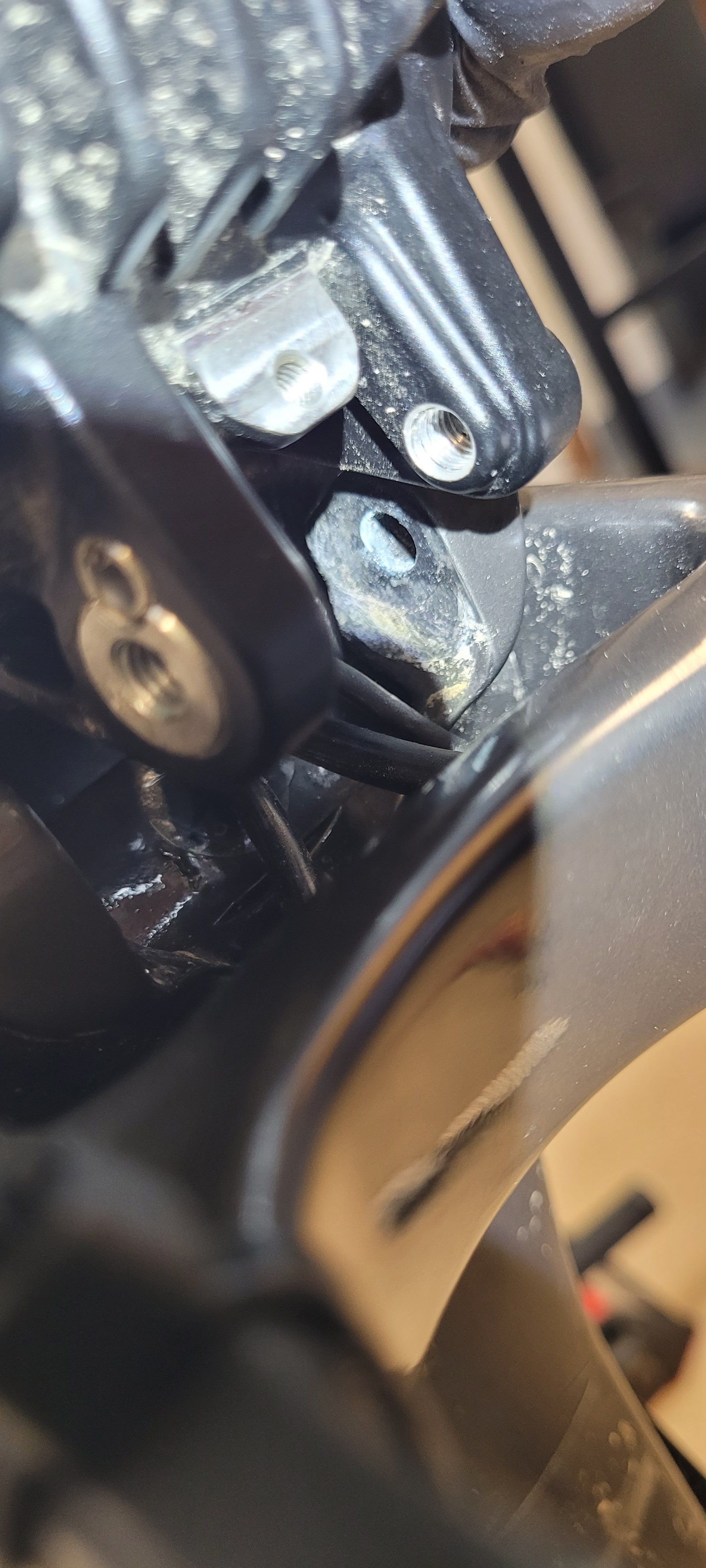

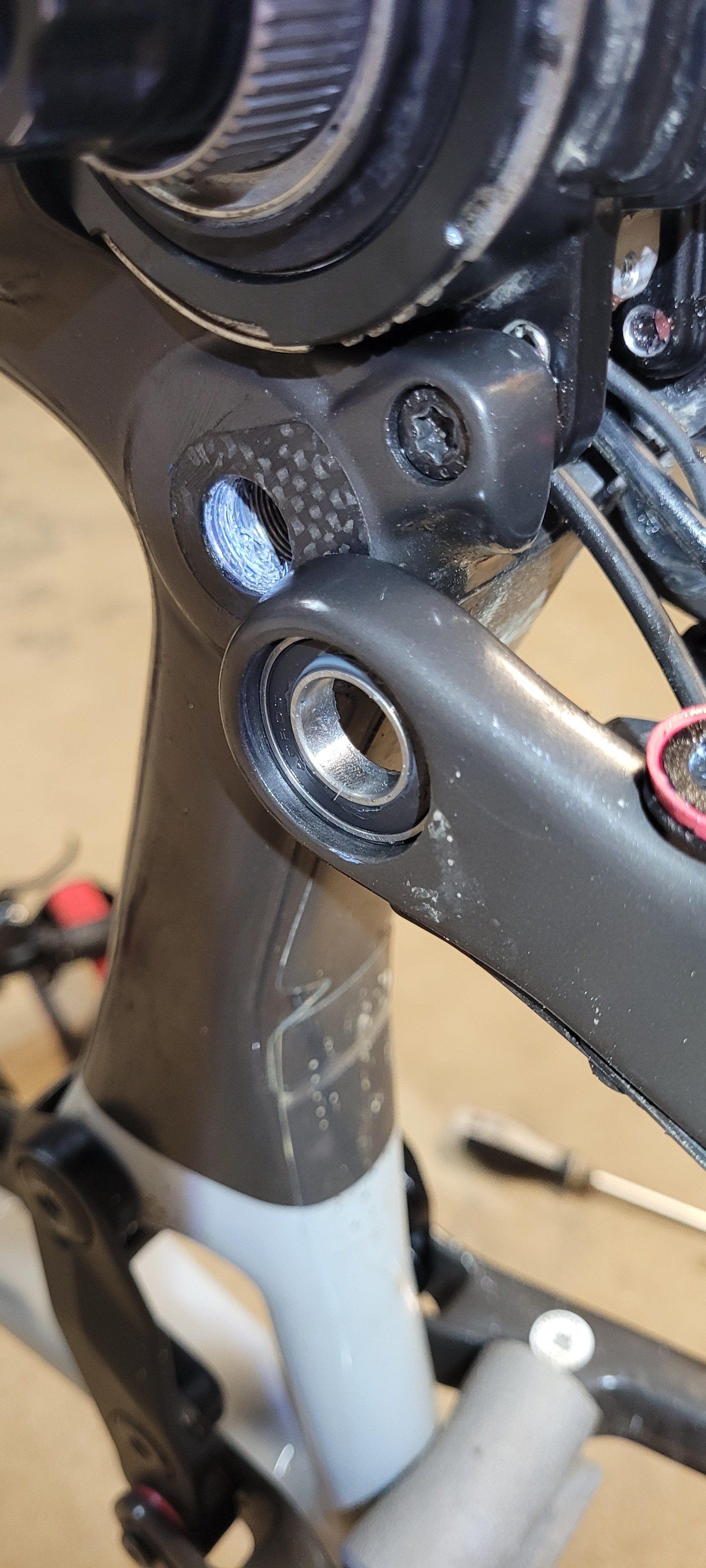

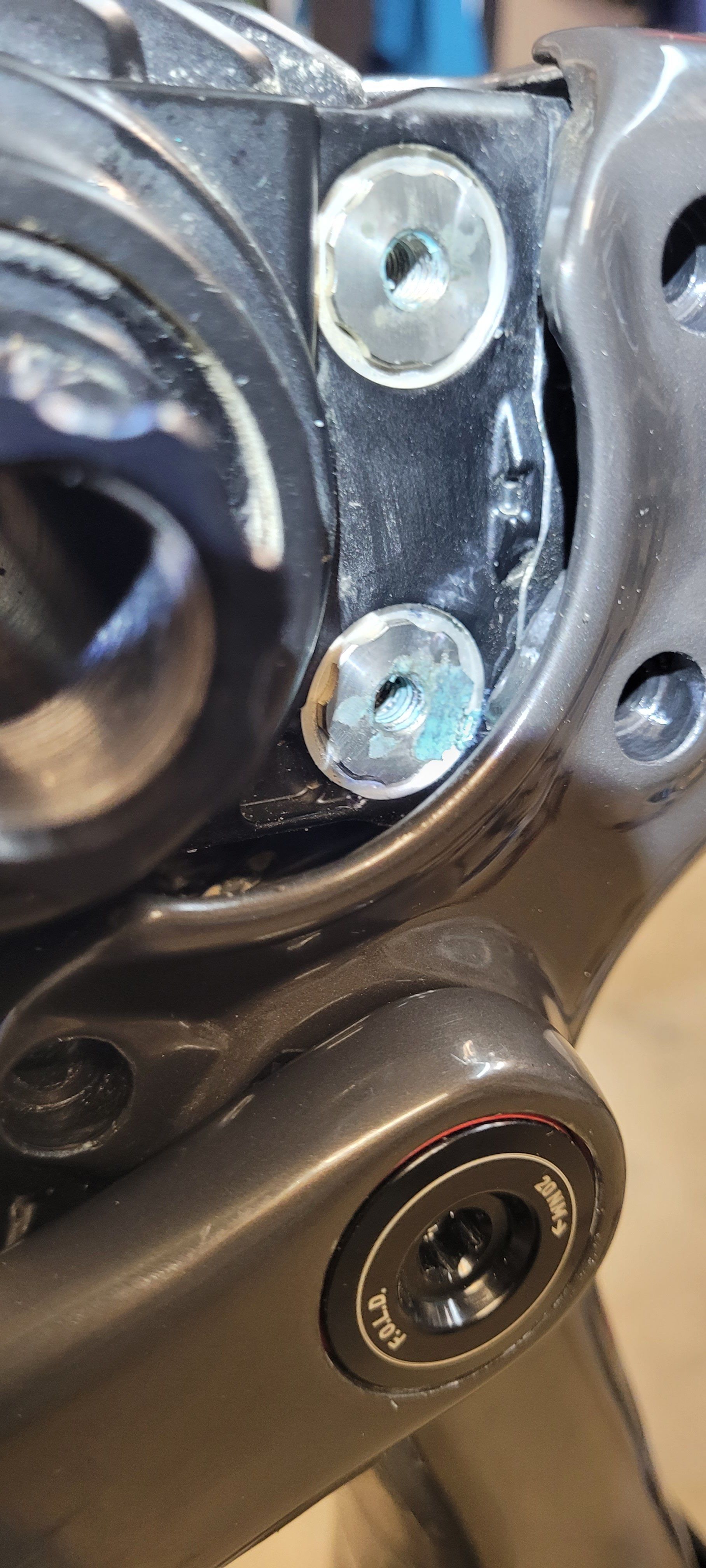

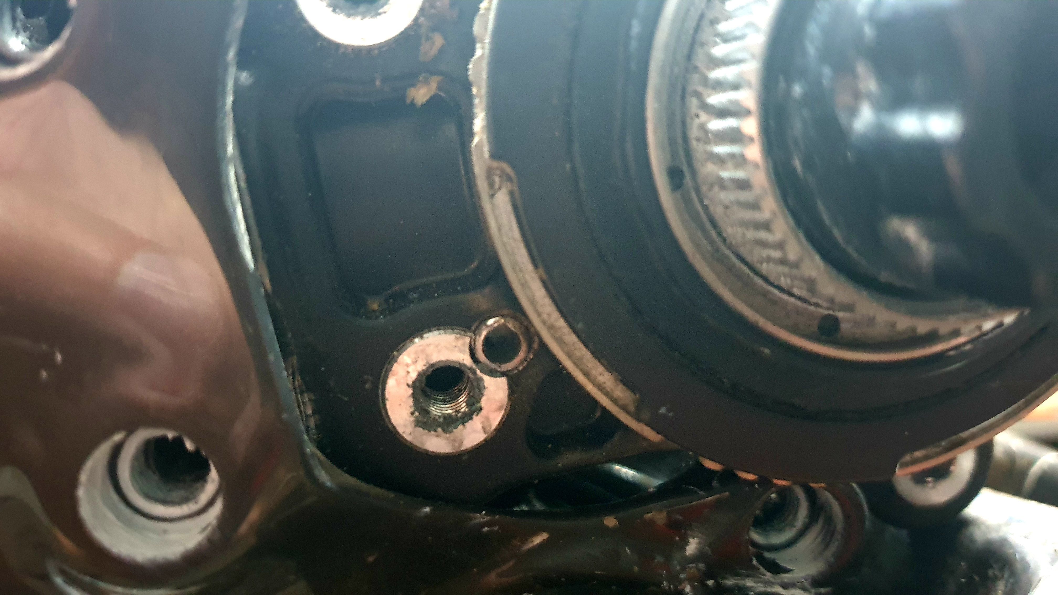

So, hab den Motor mal rausgezogen. Die Aufnahmen bzw. Anschläge innen im Rahmen sahen irgendwie nicht so plan aus. Hab jetzt mal alles sauber gemacht, waren teilweise noch Klebereste auf den Aufnahmen
Montagepaste drauf, Schraubensicherung mittelfest und mit 17! Nm angezogen. Morgen geht es weiter... und das Werkzeug hab ich bearbeitet 😁
Die Verklebungen sehen nach zu viel Schraubensicherung aus, kann natürlich auch übertragen. Wo hast du überall Montagepaste drauf gemacht? Schraubenkopf, Löcher?

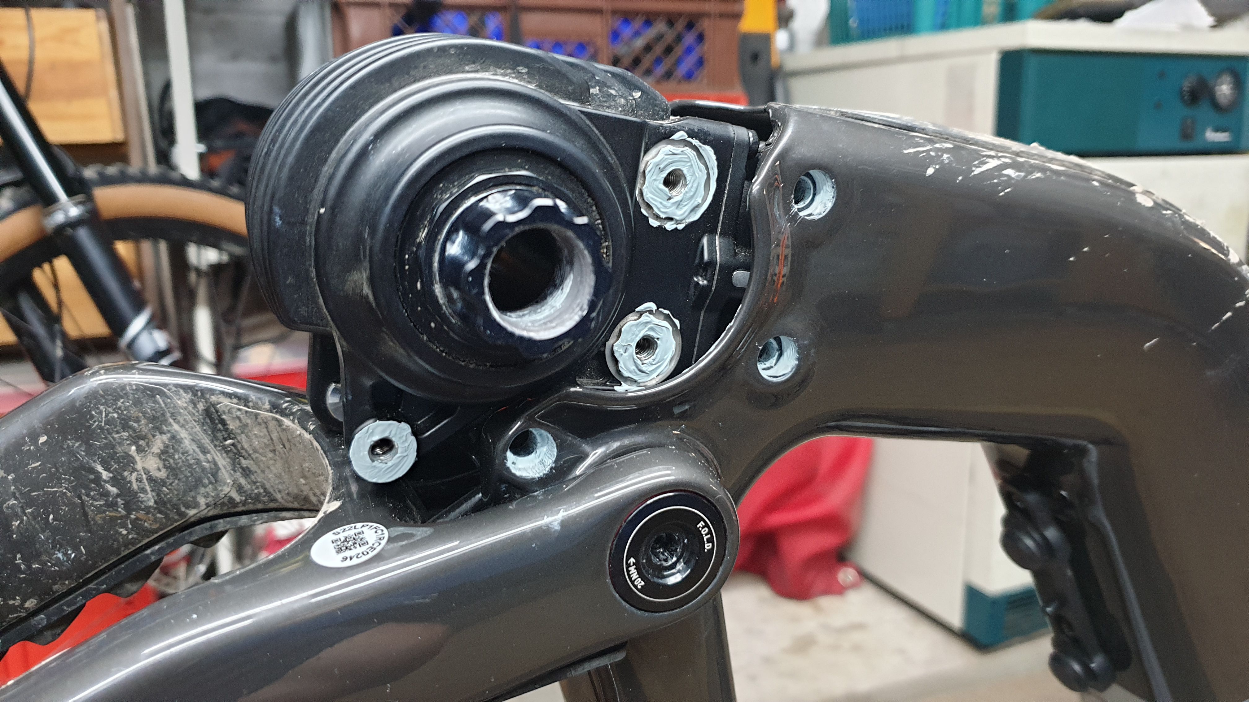

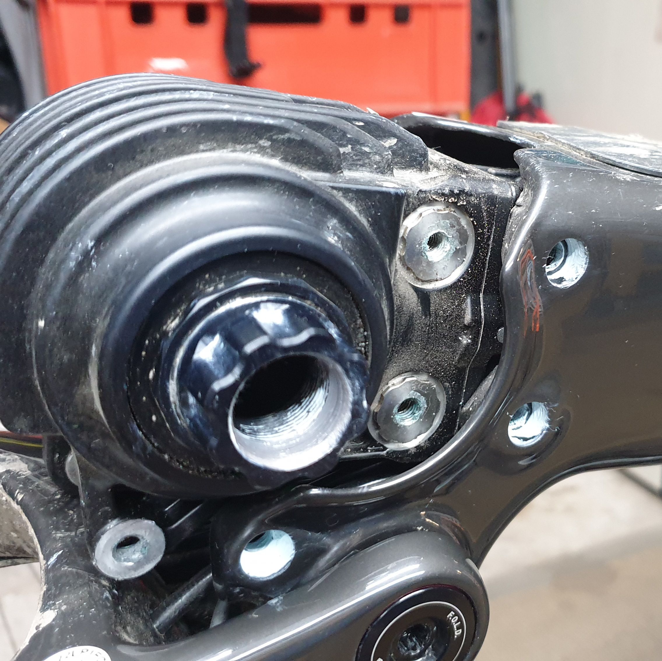

den Motor kann man etwas rausziehen, da ist genug Spiel. Montagepaste hab ich auf die Kontaktflächen geschmiert. Danach die Schrauben einfach mal reingedreht und rausgedreht, um die Montagepaste im Gewinde zu entfernen, Schraubensicherung drauf, nicht Antriebsseite Schrauben handfest angezogen, anschließend Antriebsseite und danach erst mit Drehmoment. Werkzeug war das .3

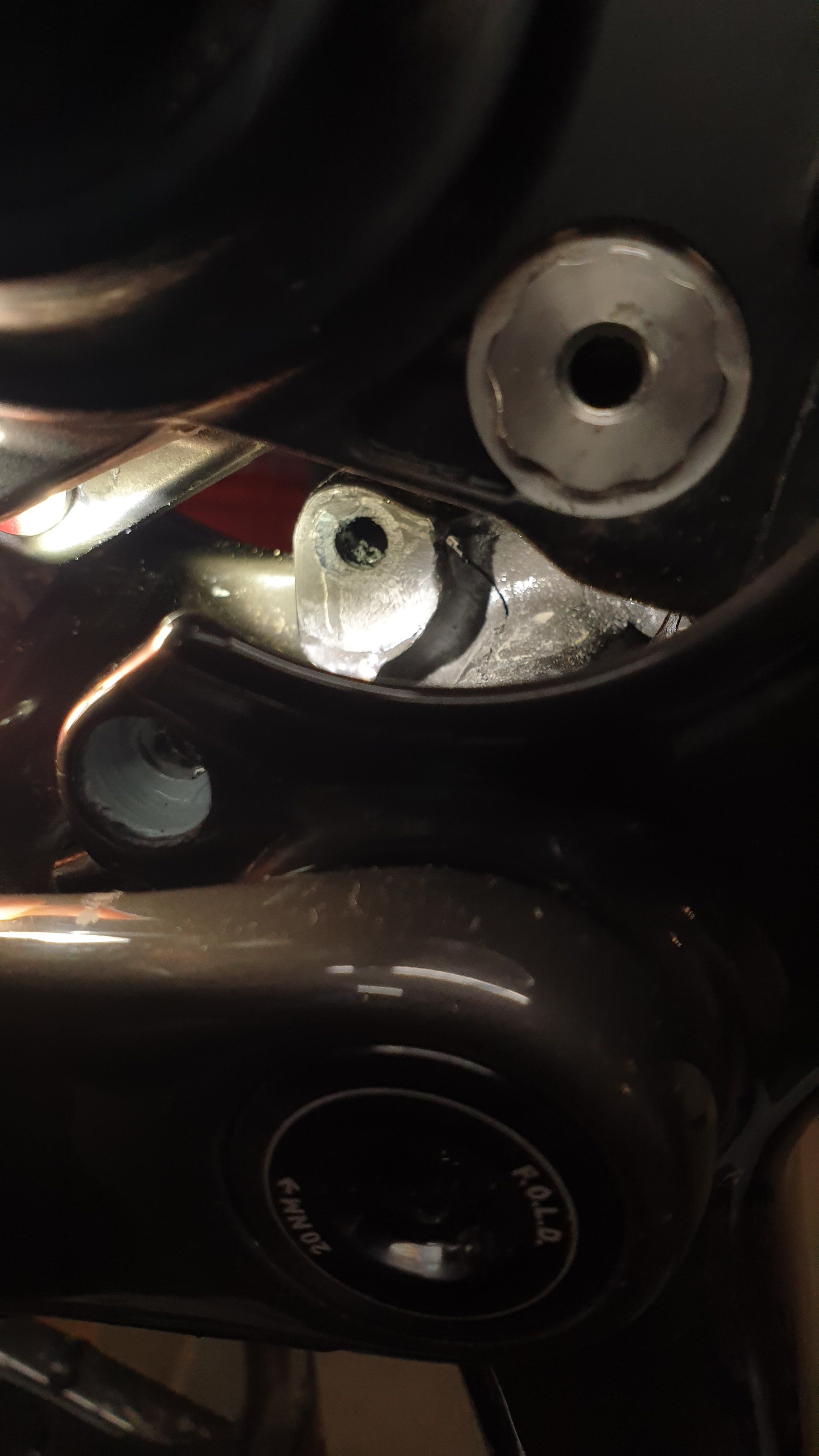

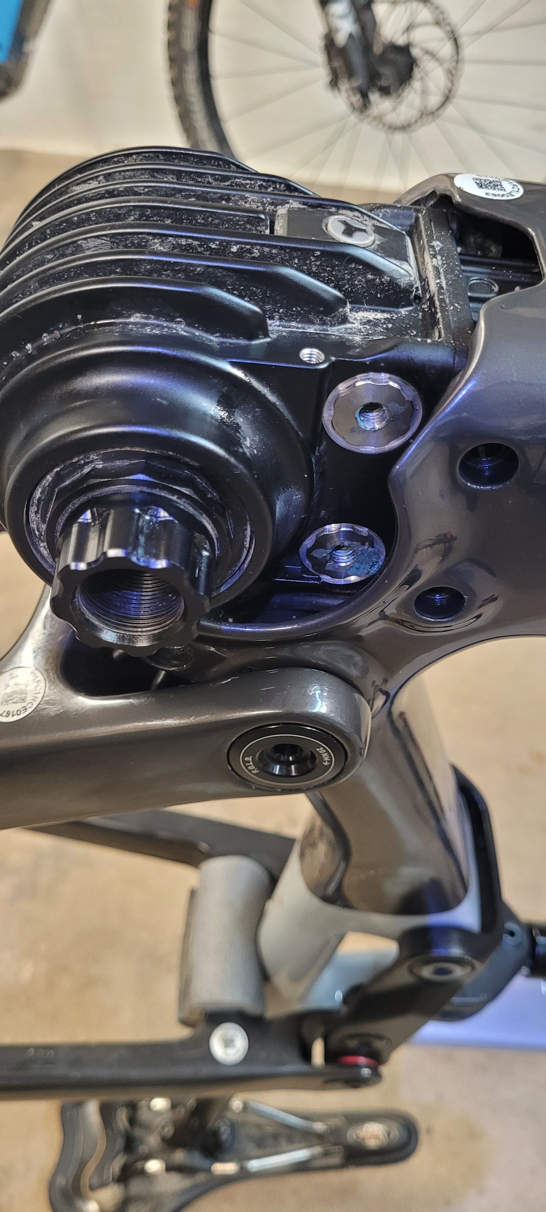

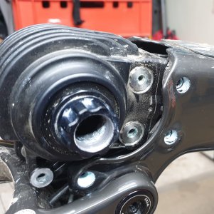

Heute endlich Erfolg gehabt.
In etwa die gleiche Vorgehensweise wie gruener-frosch.
Motor rausgezogen
Kontaktflächen gesäubert
Gewinde gesäubert
Montagepaste (anti seize) auf die Kontaktflächen
Motor reingeschoben
Schrauben mehrmals rein und rausgedreht, bis keine Paste mehr am Gewinde war
Mittelfesten Schraubenkleber aufs Gewinde
Mit 15nm angezogen.
Zusammengebaut, probegefahren,
Knacken weg! 😀

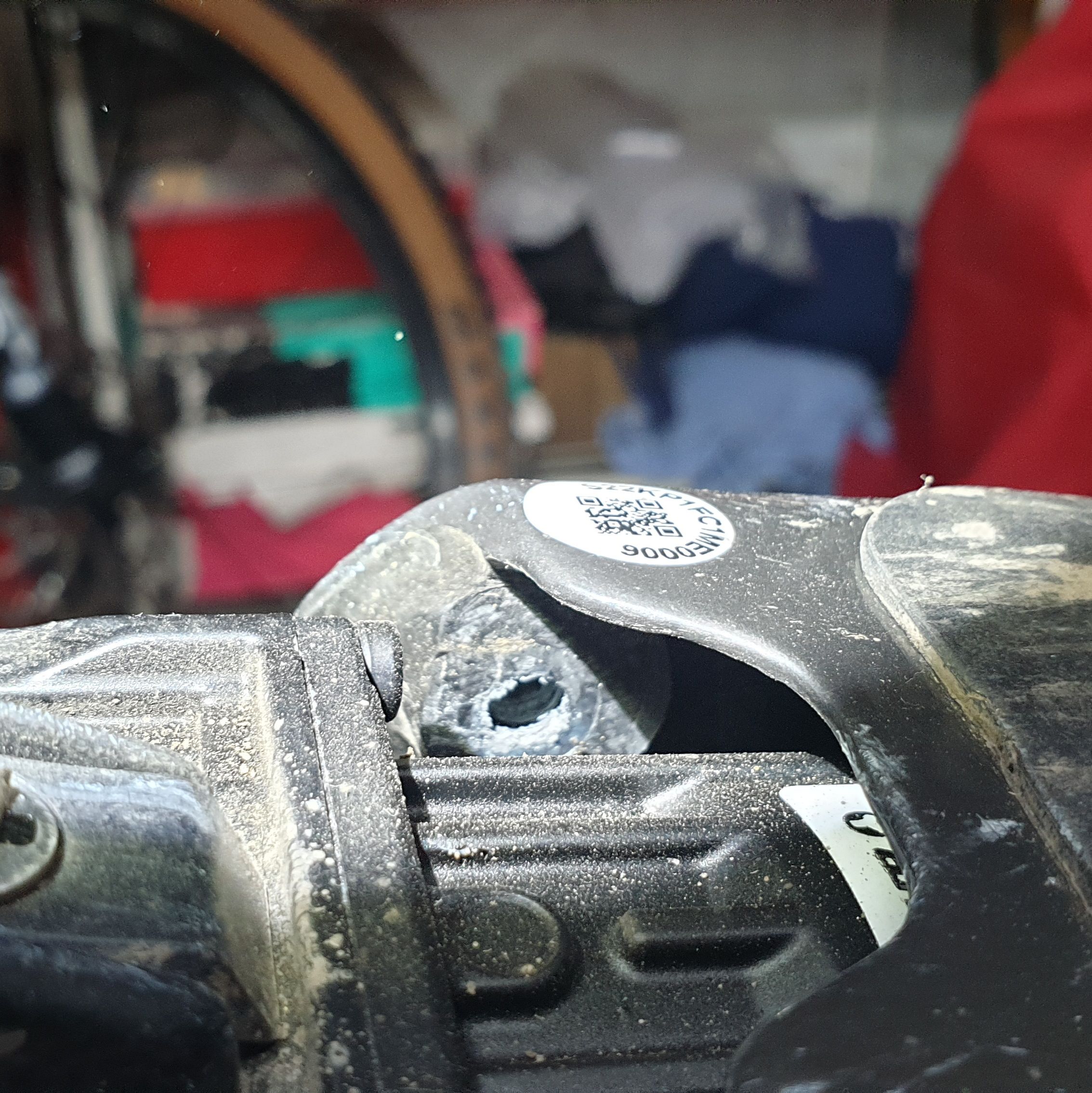

Ich habe die beiden hinteren Motorschrauben im Verdacht weil die schon beim rausschrauben geknackt haben.

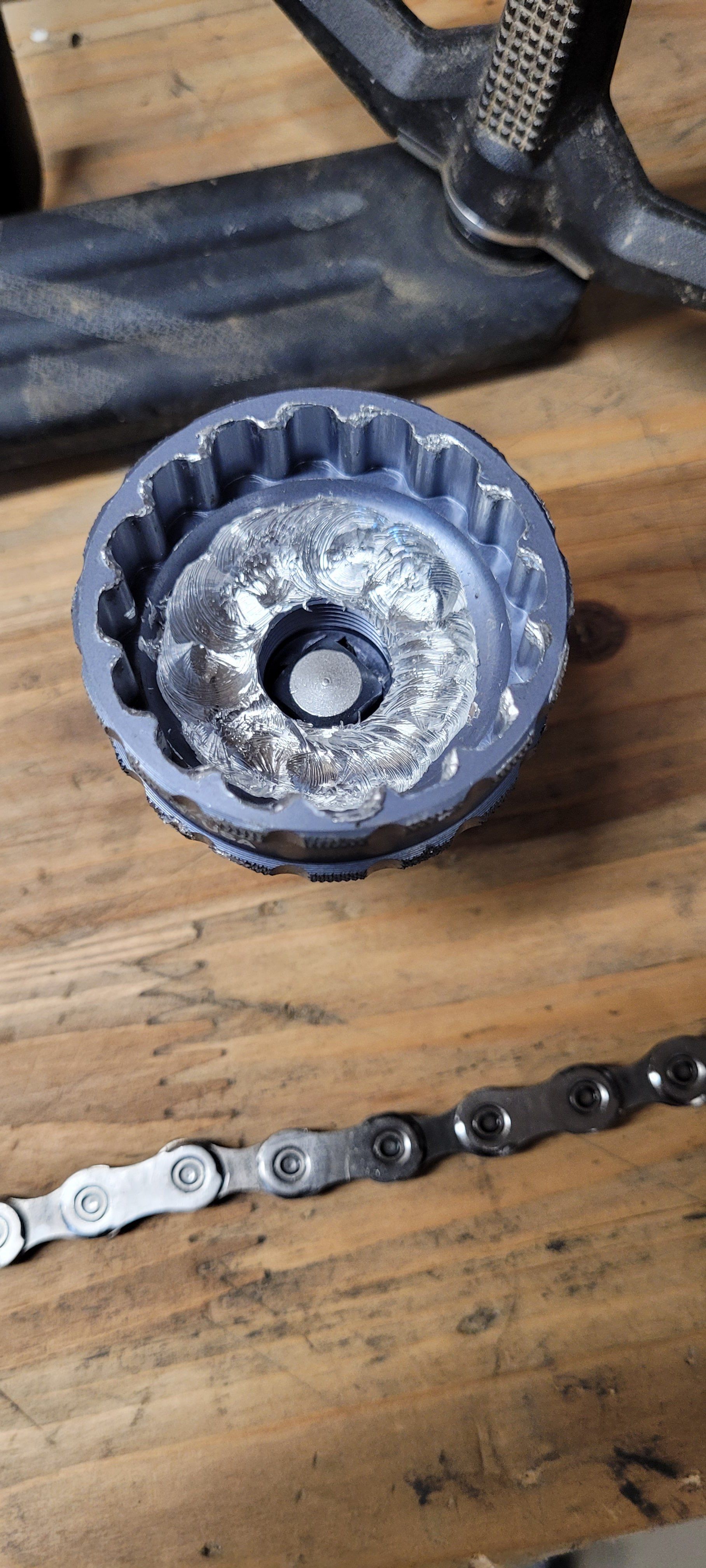

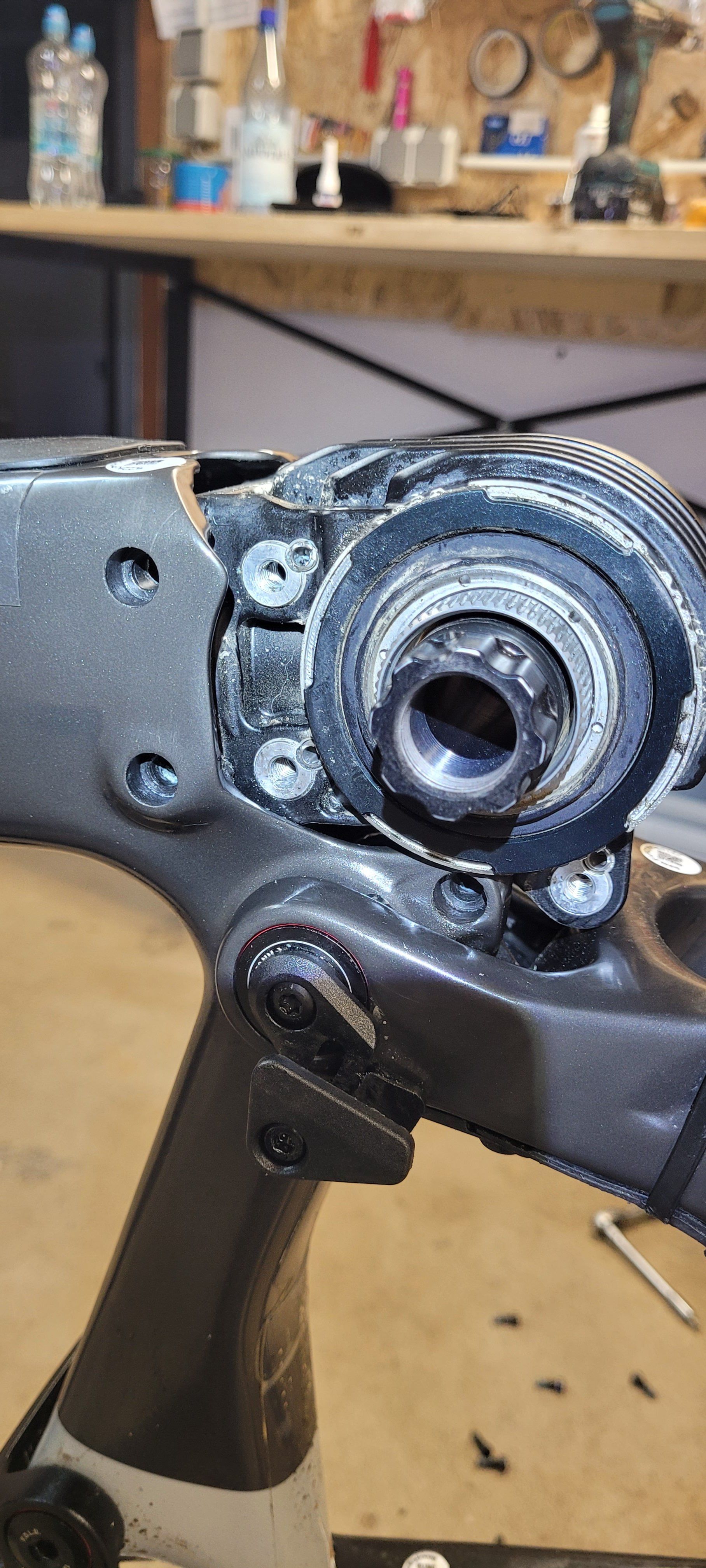

Heute kam mein Tool - es passt soweit von der Tiefe nur der Lockring ist eher eckig an den Zähnen , das Tool rund. Mit dem Drehmel das Tool angepasst ;)
Kurbel und Kettenblatt sind ab - morgen mache ich den Motor.
Was mich gewundert hat - auf den Kurbelaufnahmen war fast kein Fett - wie war es bei euch? Sollte m.E. eine dünne Schicht drauf.
Beim Kettenblatt bzw. der Aufnahme + Lockring - gar kein Fett. Da bin ich mir jetzt unsicher - wie war es bei euch?
