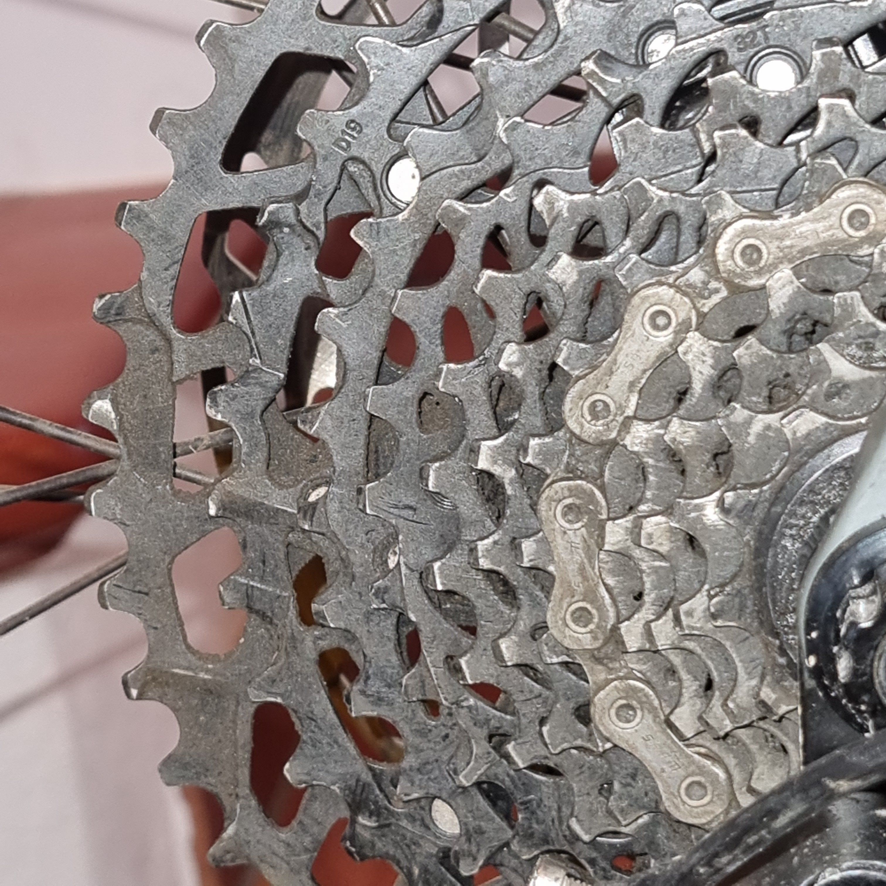

ich weiß eigentlich, wie eine Schaltung eingestellt wird. Brauche zwar immer etwas Zeit dafür, aber bis jetzt hat es immer geklappt.
Wollte heute mal bei meinem Buddy die Schaltung einstellen, aber ich bekomme es ums verrecken nicht hin. Die Anschläge sind richtig eingestellt und über die Zugspannung bekomme ich es auch nicht hin.
Irgendwie springt es immer in der Mitte über zwei Ritzel und ich kann nicht ausmachen, woran es liegt.
Ist die Kassette evtl. verschlissen? Hat ca. 850km drauf...
Wäre super, wenn jemand einen Tipp hätte!
P.S. Video kann ich nicht anhängen, ist zu groß.

Hm, Schaltauge hatte ich auch im Verdacht, aber das ist gerade. Hatte es schon ausgebaut und auf den Tisch gelegt, ist 100% gerade.
Kette ist laut Kettenlehre noch ok, aber es war eine Lasche gebrochen (das gebrochene Kettenglied ist natürlich raus). Ich werde jetzt erstmal Kette und Schaltzug tauschen und dann mal weiter schauen. Ich schraube jetzt seit ungefähr 12 Jahren an MTBs, aber sowas habe ich noch nie gehabt.
