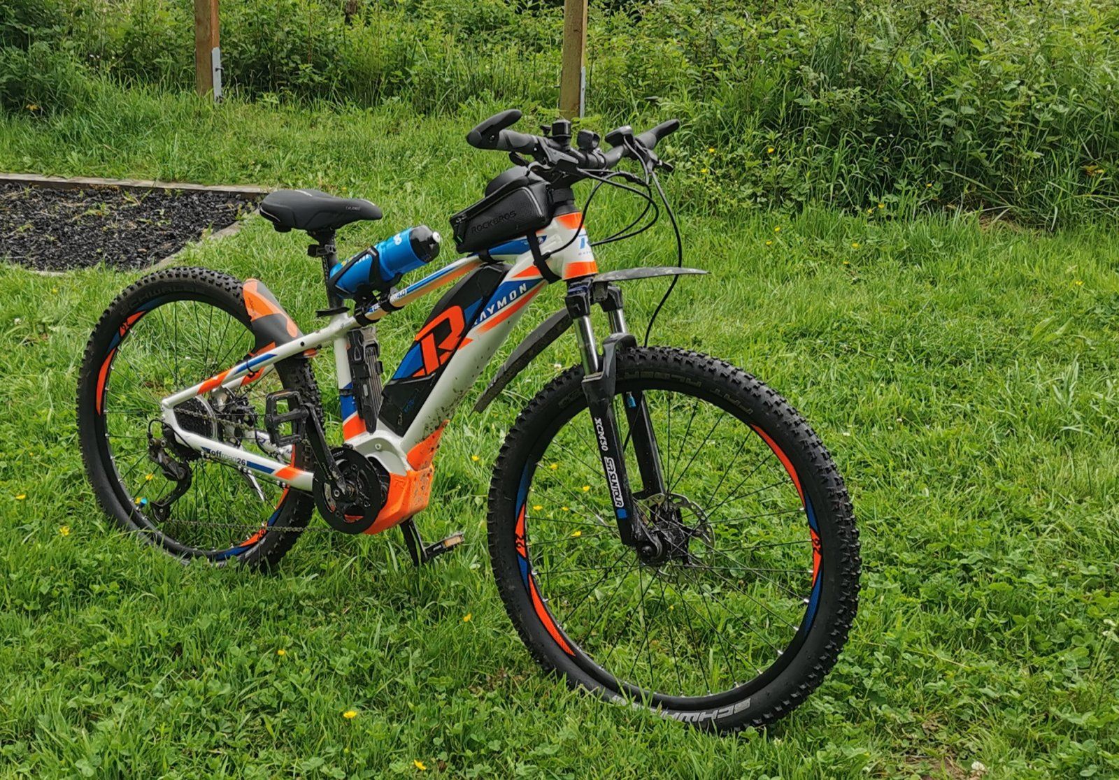

Meine Frau ist auch nur 1.54m. Sie fährt ein Raymon E-Sixray 4.0. Ist halt ein Kinder Mountainbike und es durfte nicht mehr wie 2000 Euro kosten. aber sie ist nach Umbau von Sattel, griffe, reifen, gefederte Sattelstütze, Lenker und bremsen damit zufrieden. Motor läuft leise, ohne Probleme und hat eine schöne Reichweite von fast 78 km. Sie fährt aber auch nur Feld und Waldwege damit, keine trails oder ähnliches.
