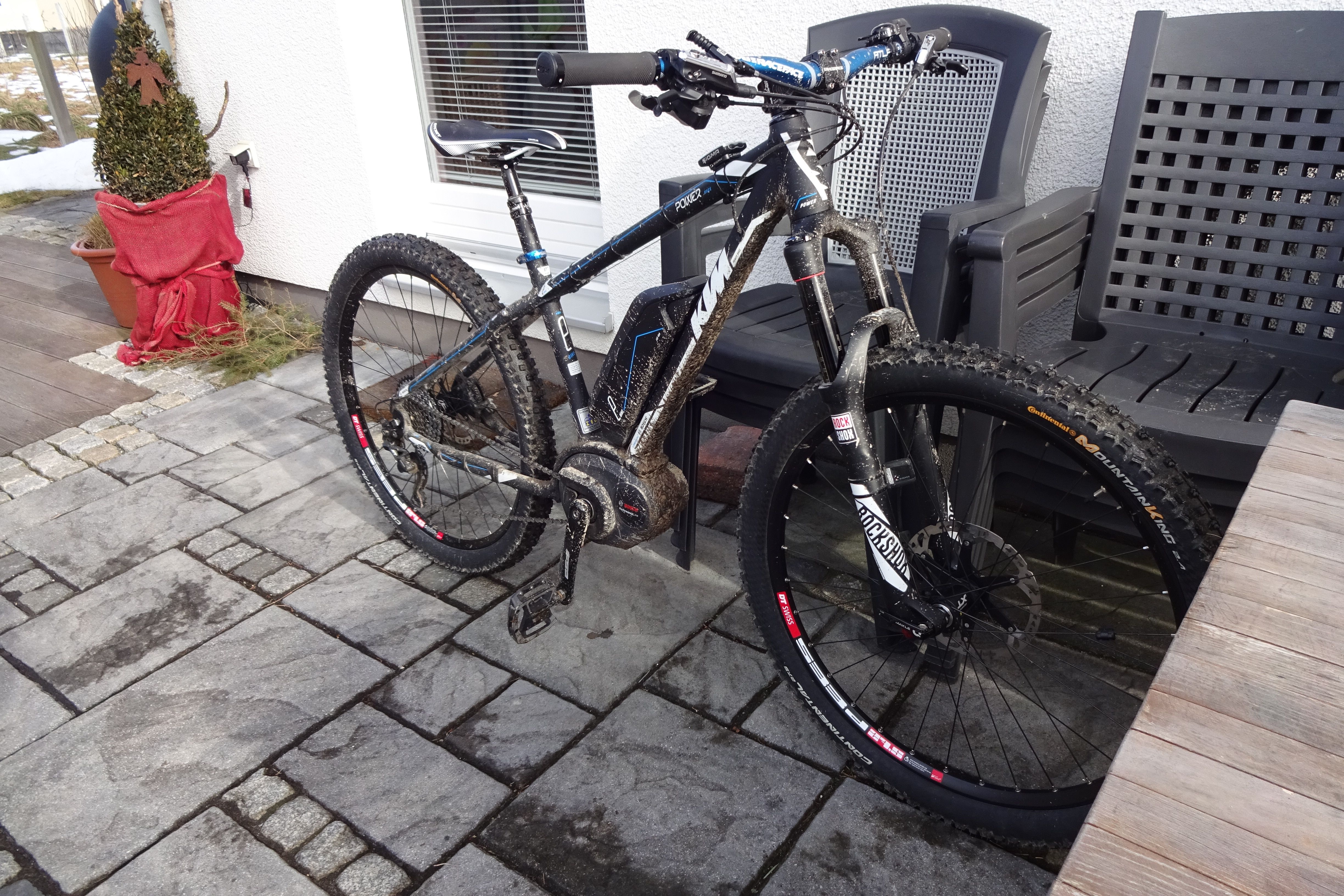

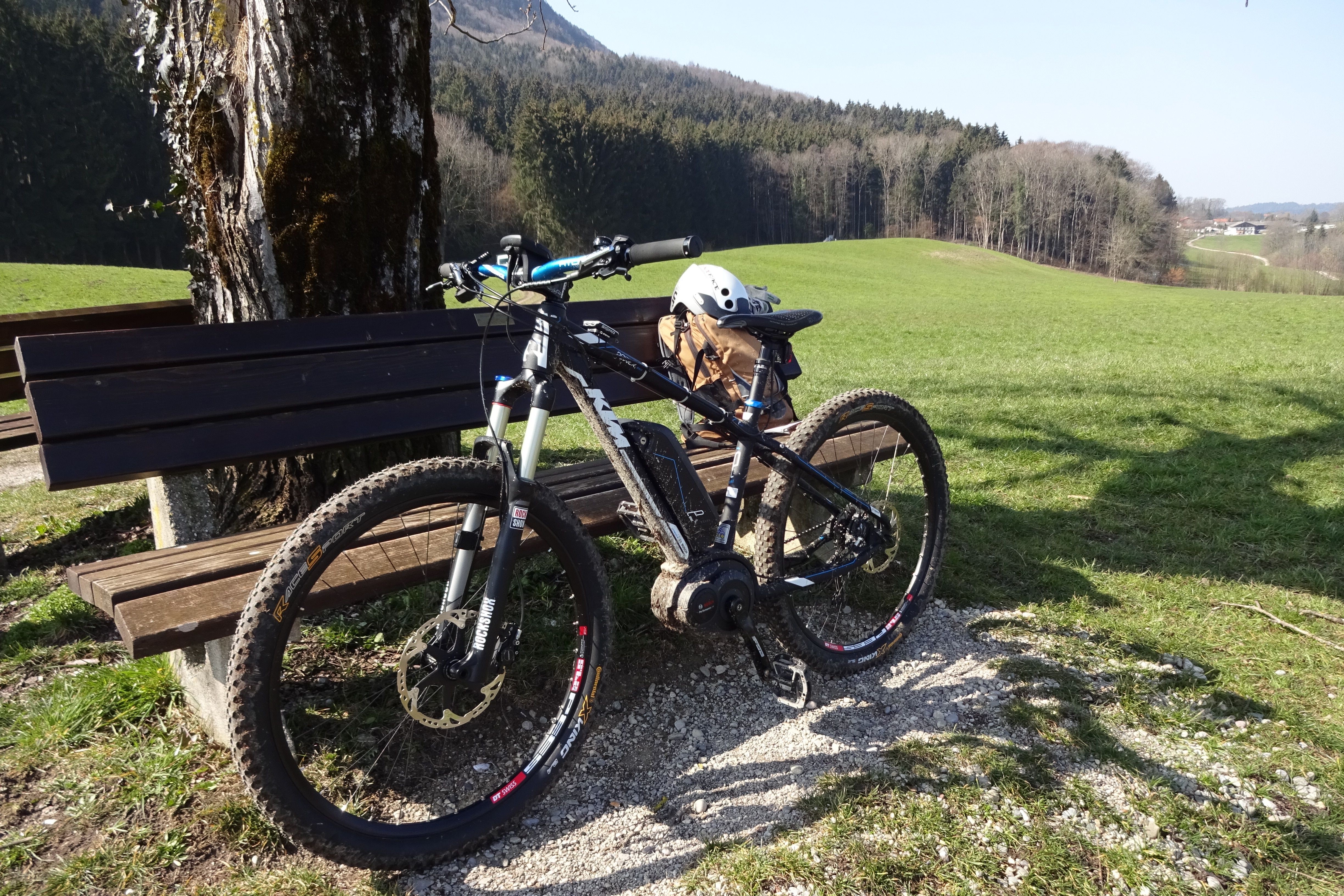

KTM Bosch Power Performance HT
gekauft Aug. 2014- Jan. 2017 5400Km nur Berge auch richtig Steile, mit Trail-Abfahrten. Motor-Plastikgehäuse durch Felsenaufsetzer total zerfetzt, 2Motorritzel15ener, 3Ketten, 3Kassetten,1Hinterradnabe verschlissen. Aber der Bosch-Motor läuft wie am ersten Tag. Die gleichen Touren + Traileinlagen fahre ich auch immer noch Motorlos, mit,n HT eh Klar. Werde dieses Jahr 61, fahr schon 40jahre mit dem Radl auf meine Chiemgau und Ösi Berge.
