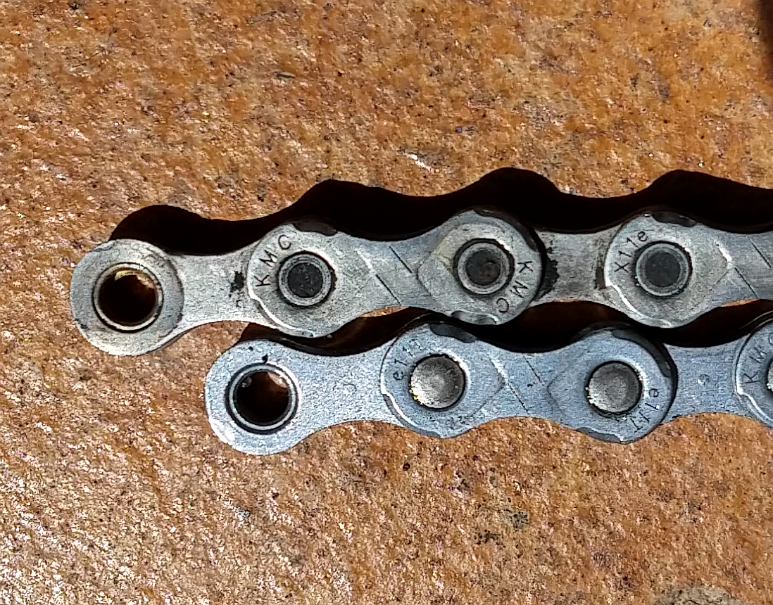

YBN hat eine relativ hohe Zugfestigkeit und eine hohe Härte. Die reißt bei Biegebelastung schnell. Ein Ast in der Schaltung dann war's das.
Über KNC und Shimano kann ich nichts Negatives sagen.
Die CN-HG601 reicht voll und ganz aus.
Die CN-HG701 hat "nur" den Vorteil, dass auch die Aussenlaschen beschichtet sind. Dadurch ist sie besser geschützt gegen Flugrost.
Will ich hoffen, ist schon drauf, bei 20 Talern leicht zu ersetzen.
Ich hatte schon so gut wie überall nen Ast drinnen, oder Reste davon in der Kassette. Da bleib ich eher bei SLX Teilen.
Die KMC e11 find ich aber interessant, hat dickere Stifte oder? Frag mich ob das negativ bemerkbar bei viel Schräglauf (v34/h46) ?

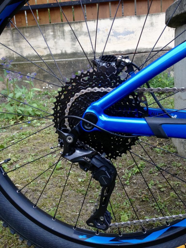

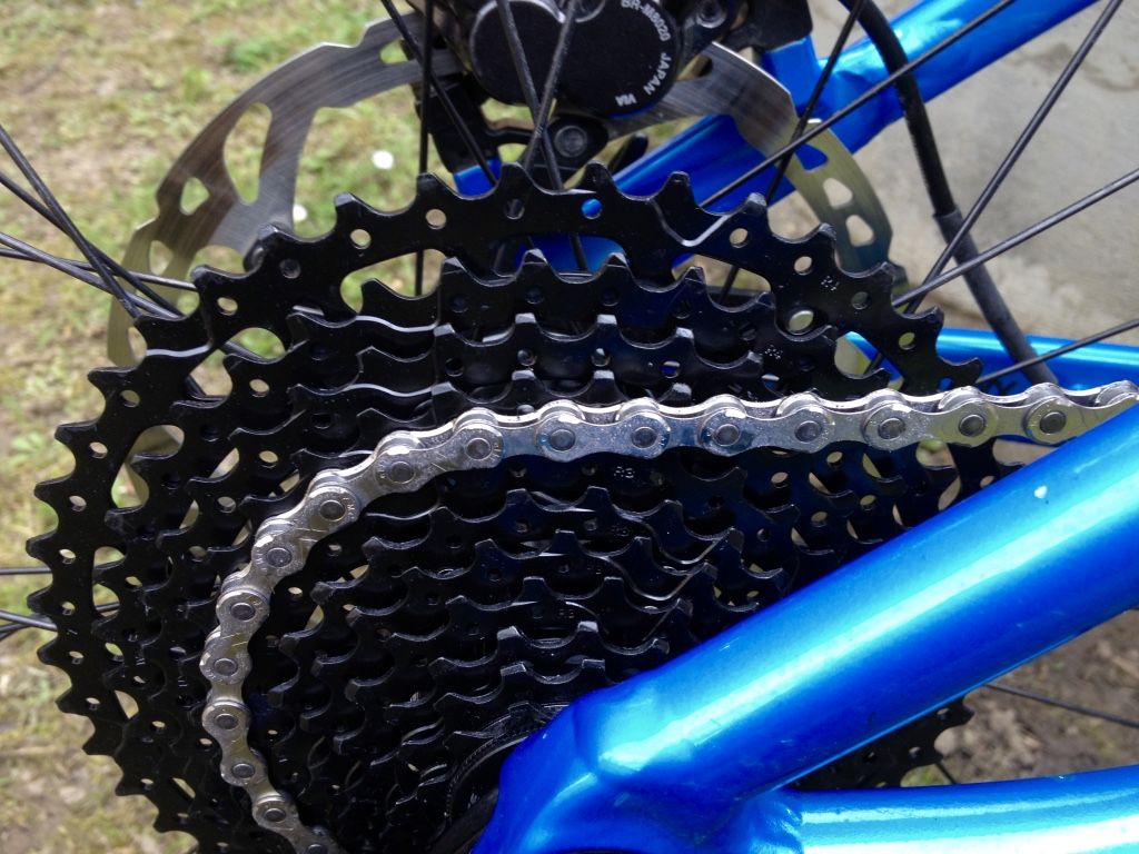

heute ist die neue Kassette und Kette gekommen, und gleich mal verbaut.
Beim Umbauen gab es keinerlei Probleme, alles hat auf anhieb gepasst.
Da bei uns gerade besch.. Wetter ist, habe ich nur eine kurze funktionsrunde vorm Haus gedreht.
Die Kassette lässt sich sehr gut schalten, es gibt kein hacken oder zwicken.
Weiteres werde ich sobald es schön ist auf meiner Hausrunde austesten.
Mal schauen wie sich die Kassette bergauf unter last schalten lässt.

Gestern mal die neue Kassette und Kette fahren können.
Finde das die Schaltvorgänge mit der Sunrace Kassette weicher von statten gehen als mit der XT Kassette.
Vor allem vom 1 in den 2 oder umgekehrt schaltet sie durch den geringeren Zähnesprung meines Erachtens weicher.
Unter last bergauf gibt es ebenso keinerlei Probleme, die Schaltung macht was sie soll.
Mal schauen wie es mit dem verschleiß ausschaut. Bin da aber zuversichtlich.
