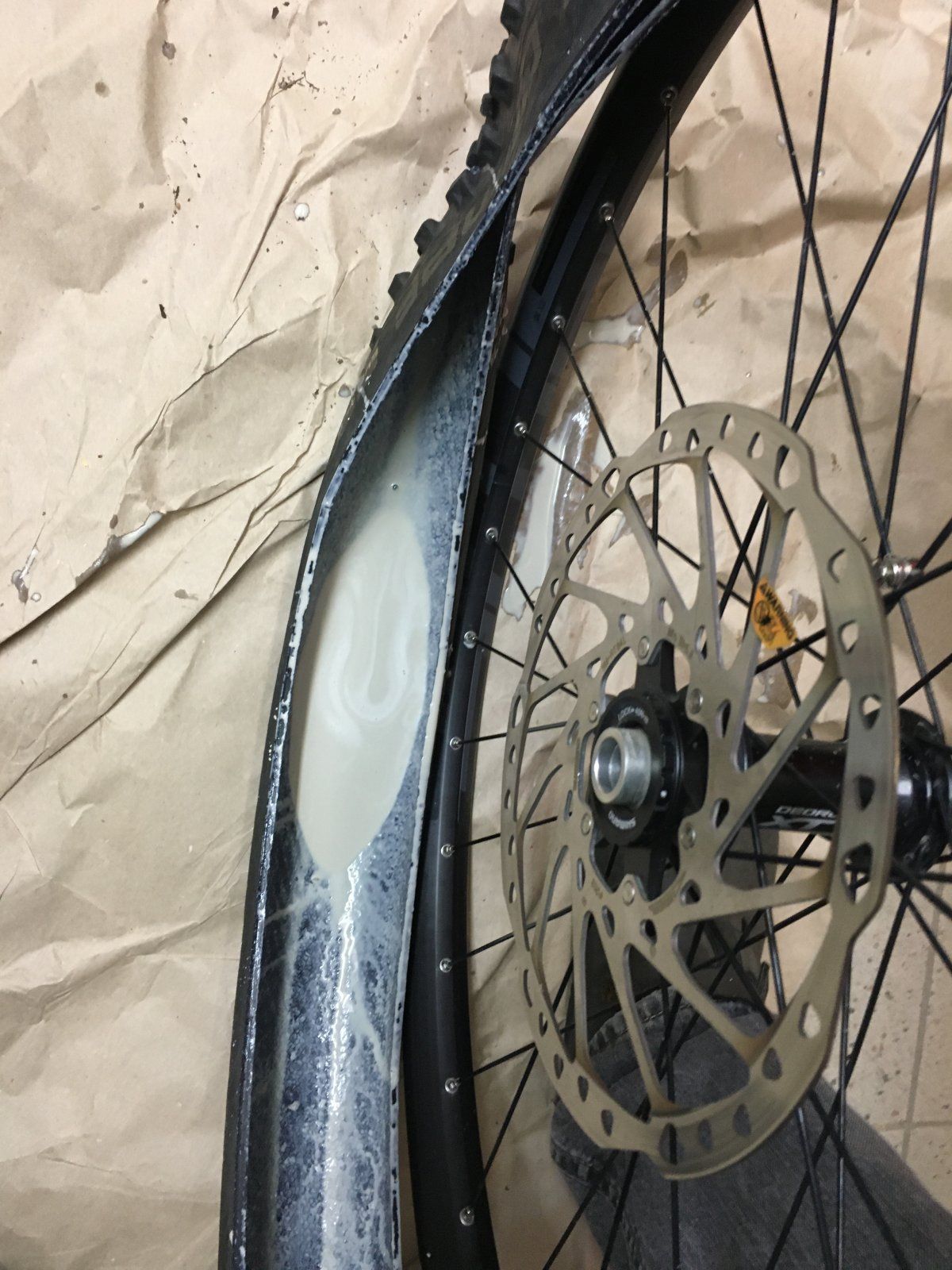

Hier mal mein persönlicher Erfahrungsbericht mit Tubeless.

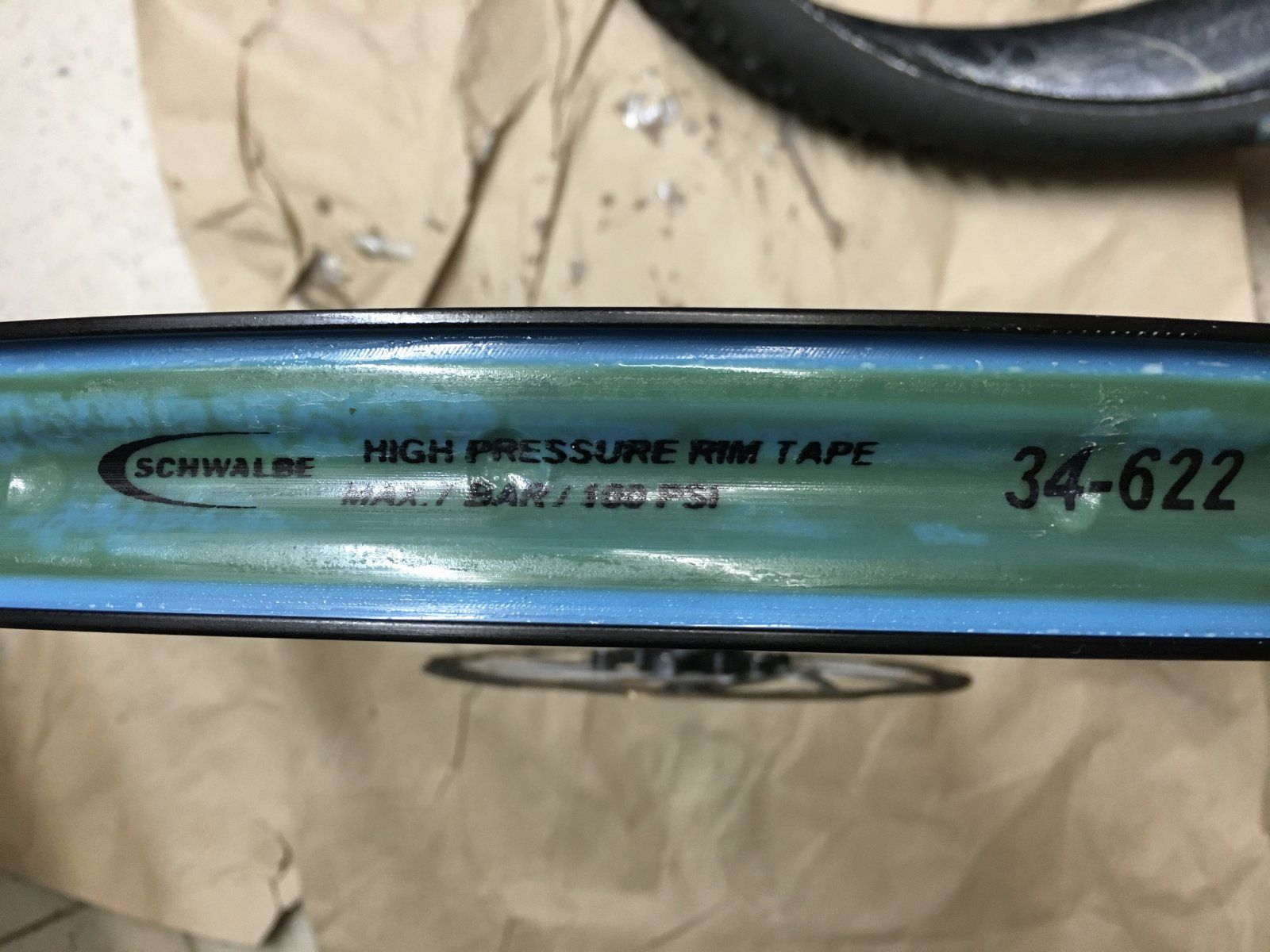

Ich habe ein paar Fotos gemacht vom @codeworkx serienmäßigen original Tubeless ready Band in meinem Cube Stereo 120TM Mod. 2019.

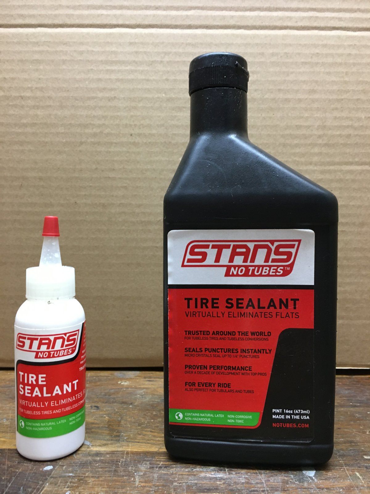

Die Dichtmilch wurde im April 2019 eingefüllt (60ml) nach ca. 1500km im Juli nochmals ca. 45 ml nachgefüllt.
Stand heute 1. Febr. weitere ca. 1800km immer noch schätzungsweise 90-100ml im Reifen gewesen, es trocknet also meiner Meinung nach kaum was ein.
Ich hatte nie mit Luftverlust zu tun, habe allenfalls so alle 4 Wochen mal 0,5- 0,8 bar nachgefüllt. Fahre immer so mit 1,6-1,8 bar.

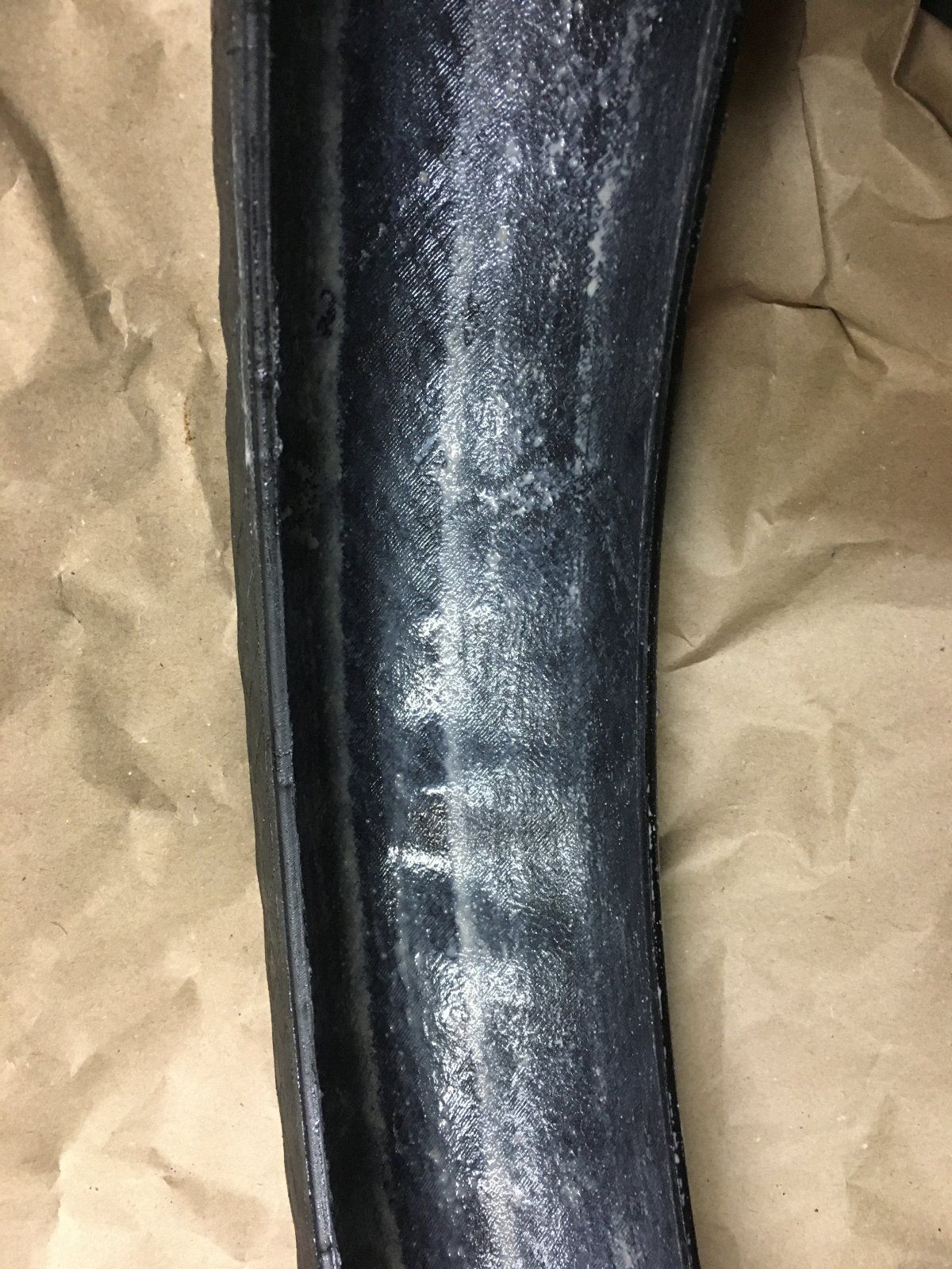

Wie man auf Bild 3 sieht, bleiben auch keine irgendwie bröseligen Rückstände im Reifen nachdem mit einem Lappen gesäubert.
Ist ein normales Felgenband zum Schutz für Schläuche. Nicht mit der Felge verklebt.
Das kann funktionieren, ist aber nicht so vorgesehen weil es sich eben bewegen kann.
