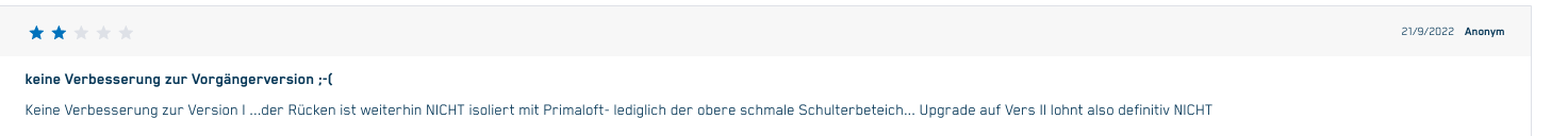

Die Freezing Point Jacke hat aber leider wohl auch keine Isolierung am Rücken, das nervt mich auch bei meiner von Declathon, Eiszapfen am Rücken, vorne warm....
