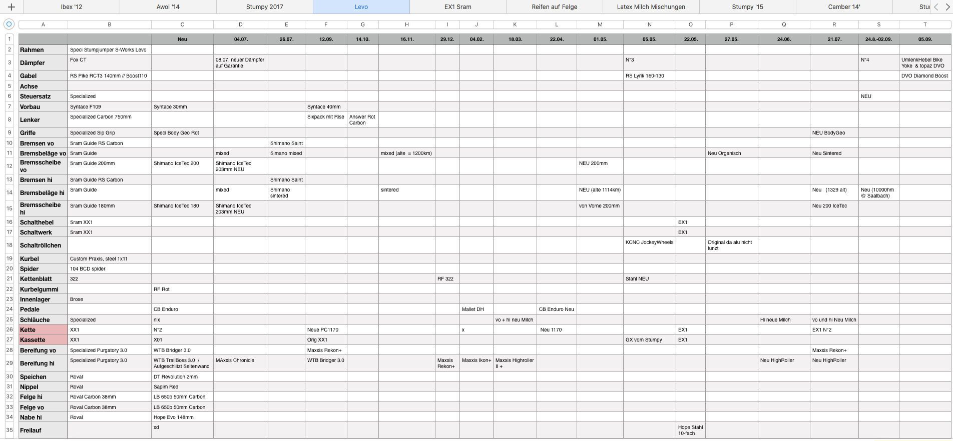

kommt schon einiges zusammen... so nach 5000km / 113000hm

Bei der Kette z.b. fahre ich ein 3 KettenSystem, da wechsle ich jetzt beim Levo alle 500km die Kette ; zuerst Kette N°1 nach 500km wechsel Kette N°2, nach weiteren 500km zu Kette N°3 und weitere 500km später wieder Kette N°1 usw... sprich also 3mal länger, als einer der immer die selbe Kette mit der Kassette fährt.
damals beim Speci Camber hielt mir so die 11-fach Kassette an die 8000km. mal sehen wie lange die EX1 so hält.
achja bei 4 Bikes ist es auch nicht einfach, den überblick zu halten, was wie lange montiert ist, da macht sich solch eine Tab. alles übersichtlicher.
und es erleichtert einem die suche nach der Quittung bei Garantie fällen.
damit habe ich auch den überblick, welche Teile gar nicht mehr an mein Bike kommt, wie z.b. bei einem zu schnellen Material Defekt, wird notiert, meist dick und Fett geschrieben.
