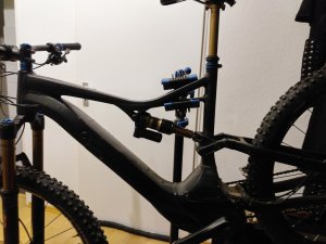

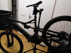

Diesen Montageständern habe ich auch (bis 30KG Last) Sattelstütze geht bei 22Kg. Das Problem ist nicht der Ständer bei mir, eher das Levo welches daran hängt, bedingt durch den Intube-Akku und der 2Kg Gabel neigt sich das Rad zur Front und der Klemmung tut das auch nicht gut durch die Rahmengeo. Mit der Zeit wird sich meine Klemmung auch verabschieden. Siehe Bilder
Nen vernünftiger Montageständer würde bei mir noch eine Stütze des Unterrohres benötigen.
Bei einem BGM Contrail habe ich übrigens nicht dieses extreme Neigung und auch keine kantiges Oberrohr. Also es kommt darauf an was für ein Rad man hat, nicht auf den Ständer
Du kannst aber noch den Akku rausnehmen, dann wäre das Gewicht vorne schon mal 2,5 Kilo weniger… Oder ist der Akku beim Levo fest verbaut ?
Ich kann meinen Intube Akku rausmachen...
