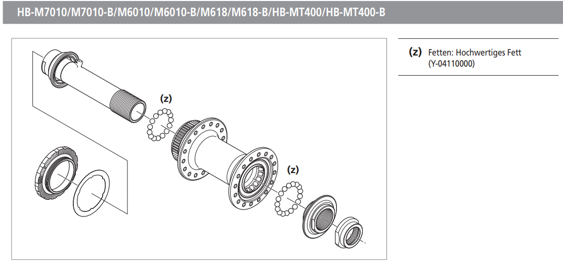

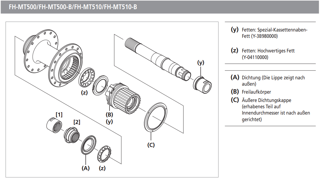

Hi zusammen,
bin grad am Zusammenstellen einer Ersatzteilliste für mein Bike.
Als Verschleißteile habe ich die Kugeln und die Lagerschalen der Naben auch auf dem Zettel.
Hat jemand Ersatzteilnummern für dieses Teile bzw. irgendeine Seite, wo man das nachschlagen kann. Klar kosten die Naben nicht die Welt, aber wenn sie futsch sind müsste ich ja neu einspeichen lassen.
Gut mit den schalen und den Kugeln komm ich eh nur von außen ran, wenn die Lauffläche innen nen Schuss hat kann man ja eh nichts mehr machen.
Gruß
Oli
