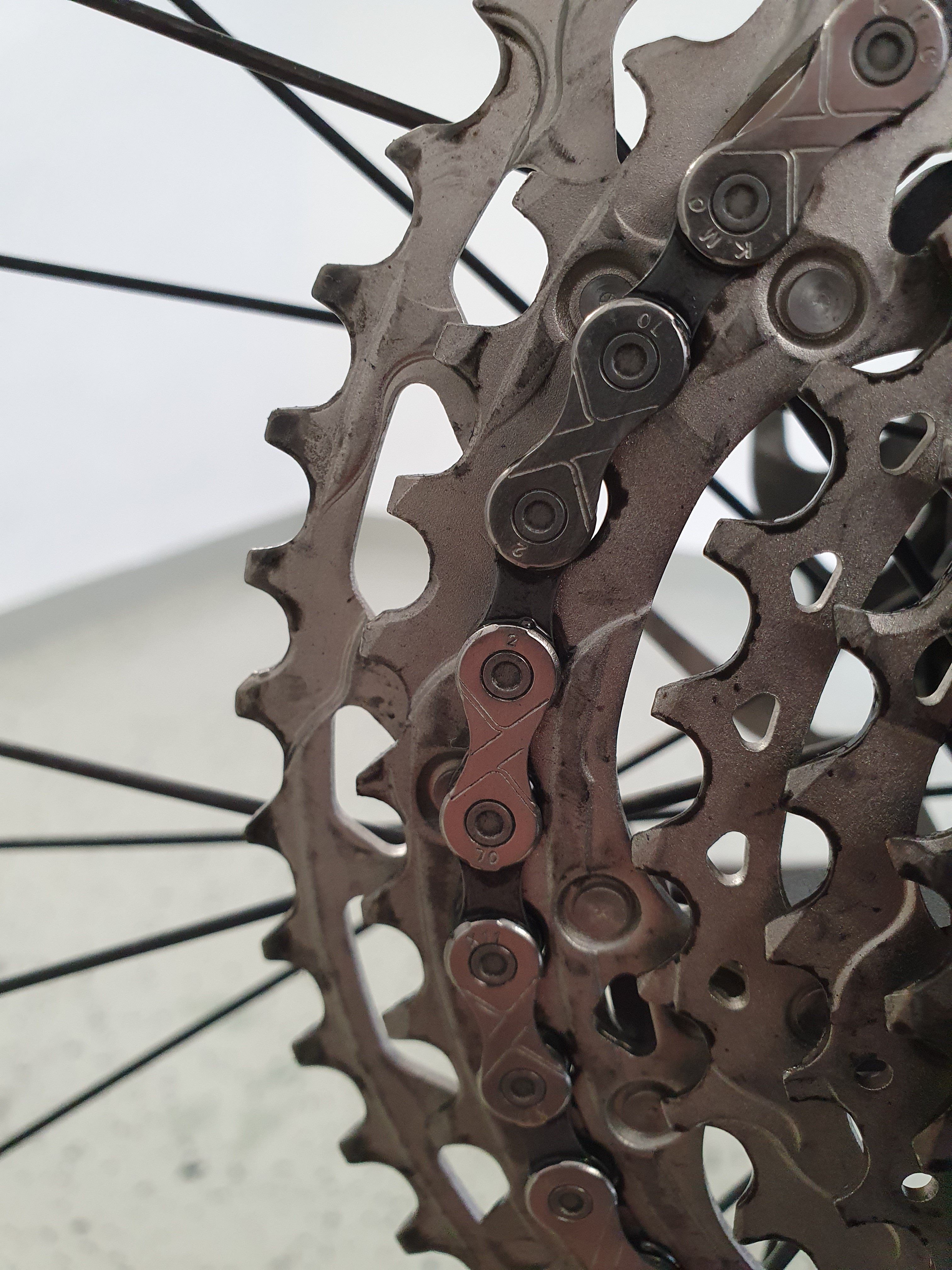

Hallo zusammen, mein 250 km alter Antrieb macht Rasselgeräusche. Beim reinigen habe ich folgende mögliche Ursache gefunden.
Die Kette liegt nicht komplett auf den 7 größten Ritzel der Kasette auf.
Zwischen den Zähnen und Kettenröllchen ist 1-2 mm Luft. Ab dem senkrechten Scheitelpunkt rutscht diese dann richtig in die Vertiefung.
Ist das normal? Ich denke dadurch wird der Verschleiß nur nach oben getrieben.

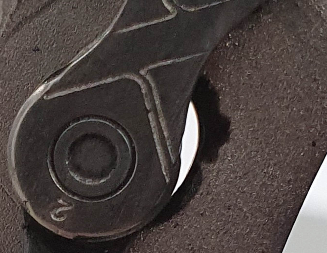

Ich bin kein KMC-Experte aber die Kette sieht so aus wie die billigste 11fach, die KMC hat. Wahrscheinlich ohne eBike-Freigabe.
Normal ist es so, dass die Längung der Kette das Ritzel umformt und dass nach einem bestimmten Maß an Umformung/Verschleiß auch eine neue Kette nicht mehr richtig passt und dann auch Geräusche macht.

Ok, aber trotzdem sollte sie mehr als 250km halten. Auf meinem Ex E-MTB hat eine normale Shimanokette 11 fach ohne E Freigabe 1400km gehalten, und das im Dreck.
Ich habe eben mal via Schieblehre nachgemessen, die Kette ist noch voll im Rahmen.
Zumal ich eine Ersatzkette auf die Ritzel gelegt hatte, und diese zwar besser aber nicht perfekt auf den Ritzel gelegen.
Wenn ein nahezu neues Ritzelpaket auf allen Großen Ritzeln nach der Laufleistung durch wäre dann müsste ich 1. Zu doof zum Schalten sein.
2. Das Material aus gepresster Alufolie sein.
3. Ich nur im Boost anfahren,und mich den Berg hochziehen lassen.
Entweder hat Shimano gewaltig nachgelassen in Sachen Qualität, oder KMC ist wirklich so lausig in der Qualität und taugt auf der Deore Kasette einfach nicht.
Werde mir mal ein Kettenschloss für die Shimanokette holen und diese drauf machen.
Wenn es dann nicht besser wird, mache ich die Kasette runter und ne XT oder Sunrace drauf.
Aus eigener Erfahrung haben die immer Top funktioniert.
@resuah.rapsak ja habe ich gemessen, die Kette hat noch keinen nennenswerten Verschleiß. Auch die Zähne der Kasette sehen noch Top aus. Keine Verschleißspuren zu sehen.
