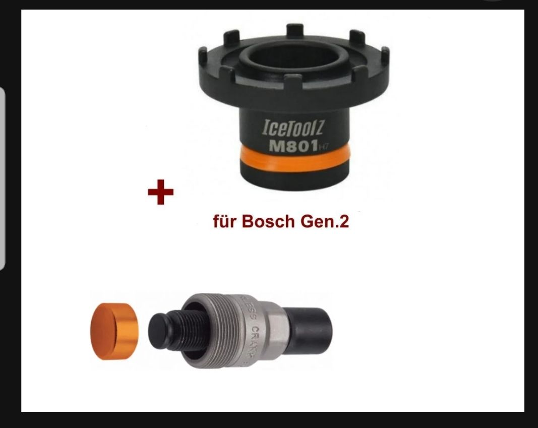

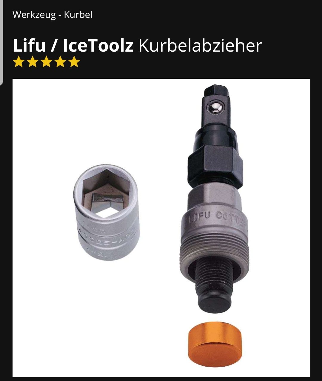

- Welches "spider-tool" hilft mir wirklich?

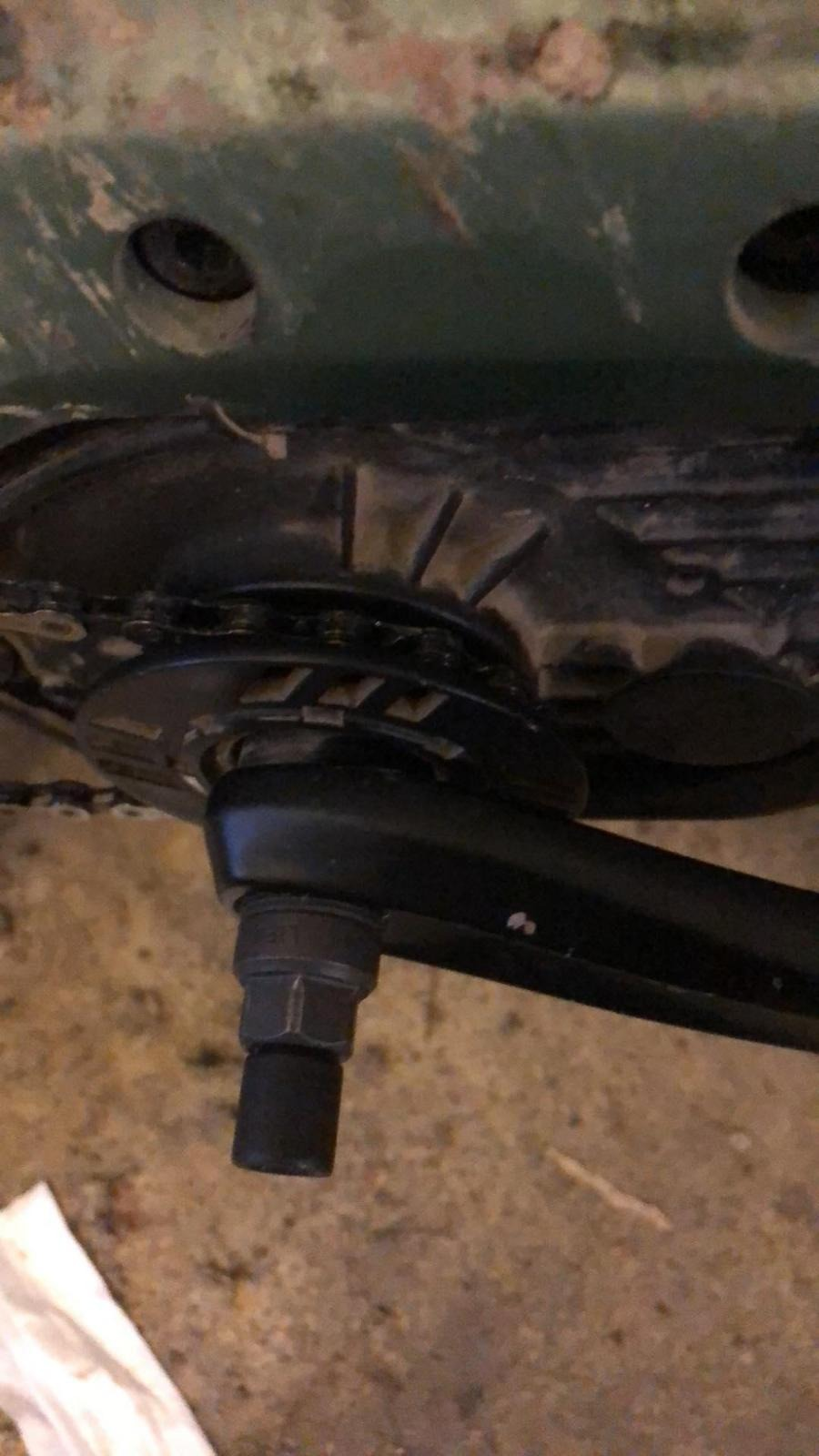

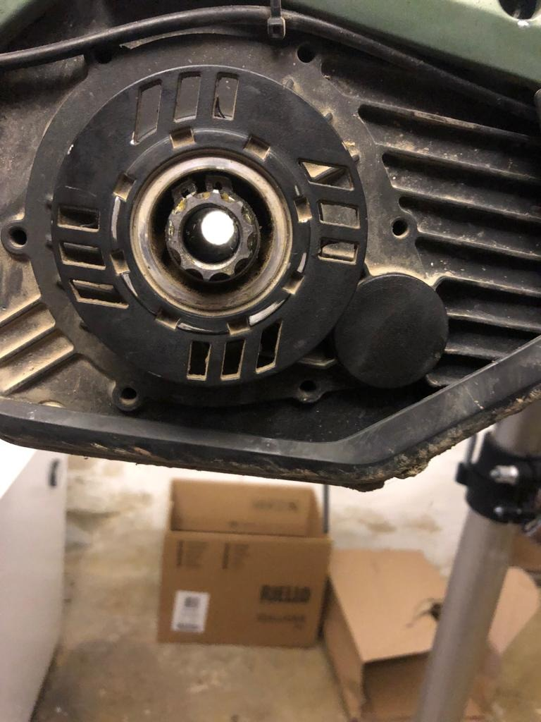

- Welcher Kurbelabzieher oder welche Hilfskonstruktionen lassen mich die Kurbel abziehen?

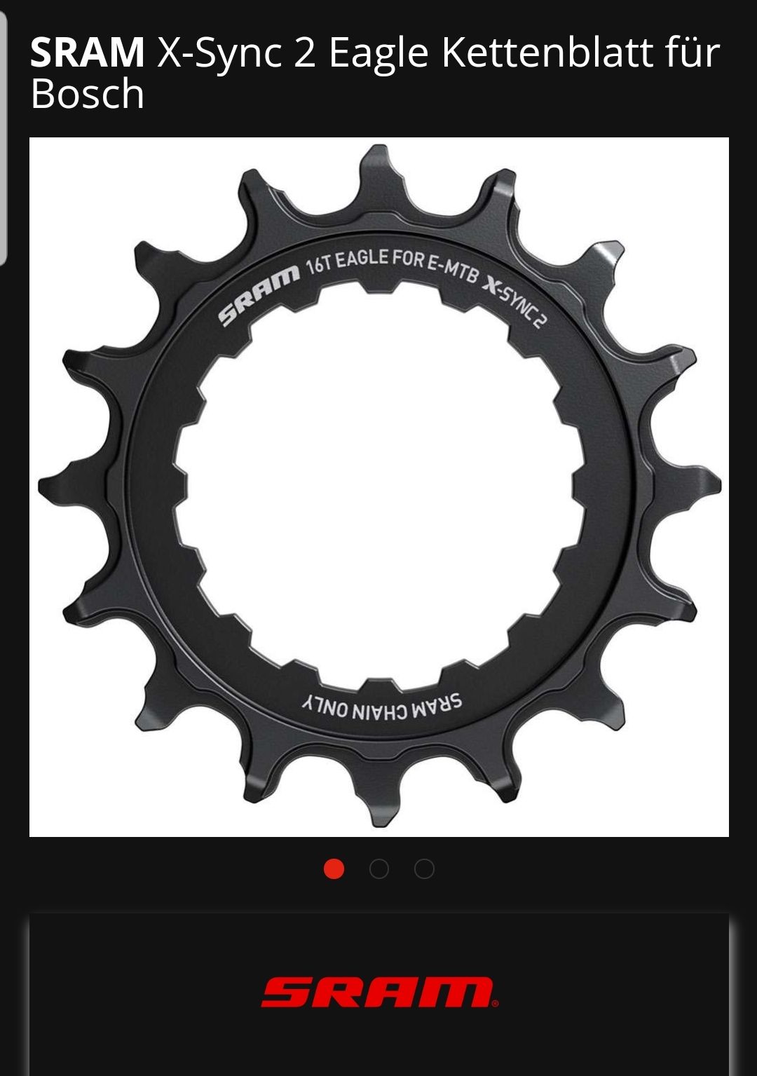

- Welche Ritzel (16,18,20) sind möglich und bitte welche sind dann auch passend=

Beim abzieher hast du das orange teil vergessen zu montieren.

Wen original 16 Zähne drauf sind, dann bei 16 bleiben.

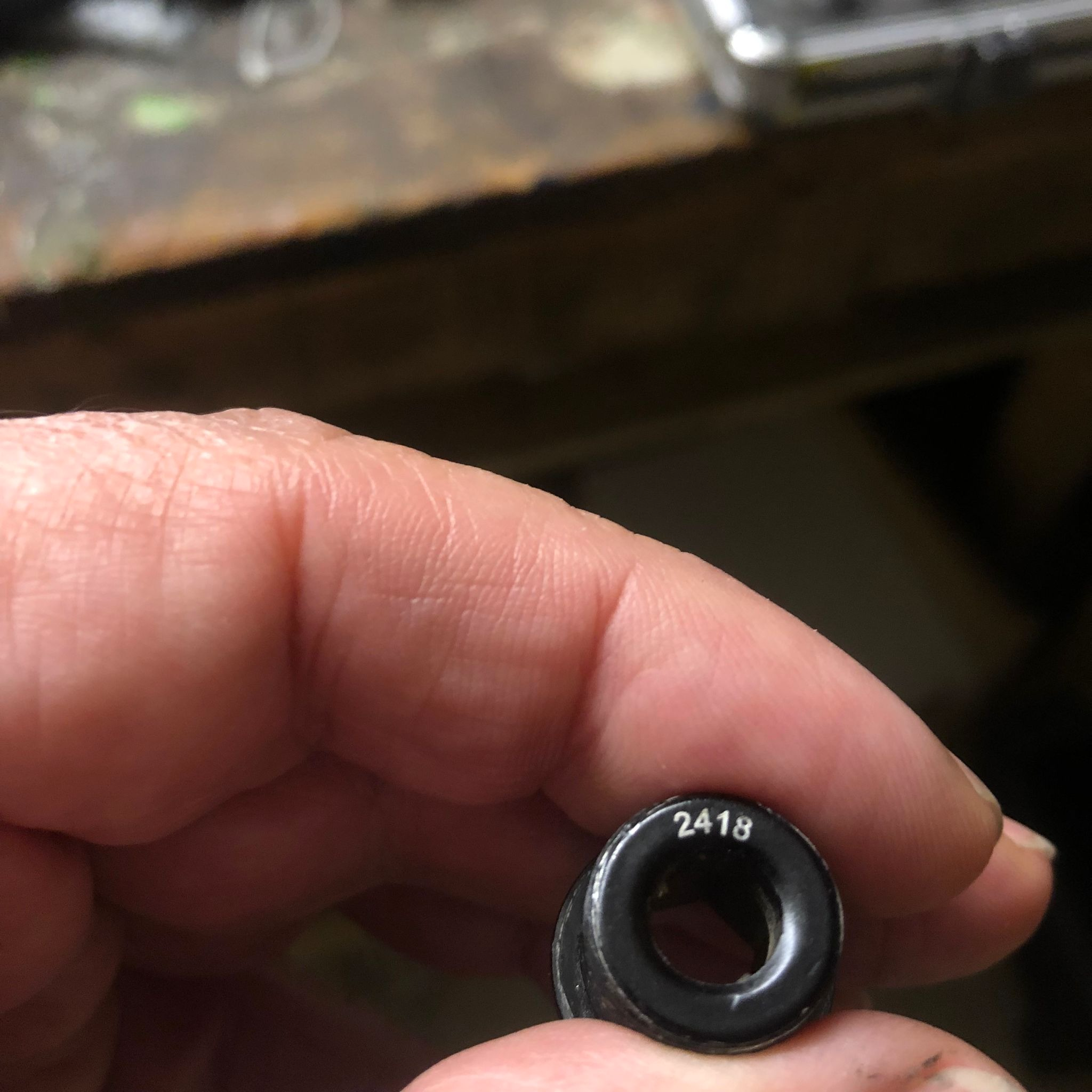

Wo bekomme ich diese Schraube her? Gar nicht so einfach die richtige zu finden.
