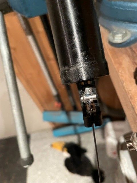

Hallo zusammen,
hat jemand einen Tipp, was ich alles auseinander nehmen muss, um die Zughülle oben aus dem Sattelrohr rausgucken zu lassen? Ich denke mal, die Motorabdeckung muss runter. Reicht da die Nichtantriebsseite? Hinter dem Dämpfer habe ich schon alles auseinander, da tut sich bisher nichts.
Bin für jeden Tipp, der mir "learning by doing" erspart, dankbar.
Beste Grüße,
KalleAnka

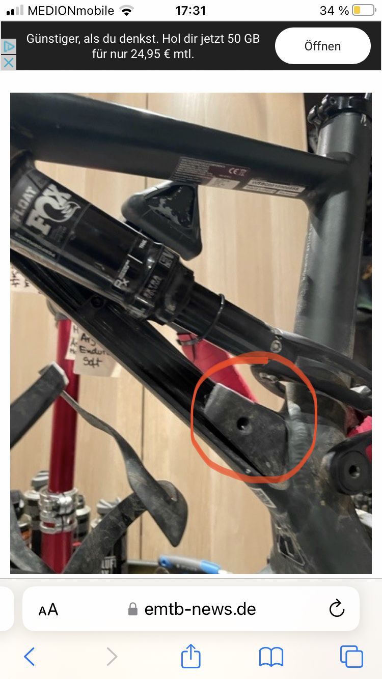

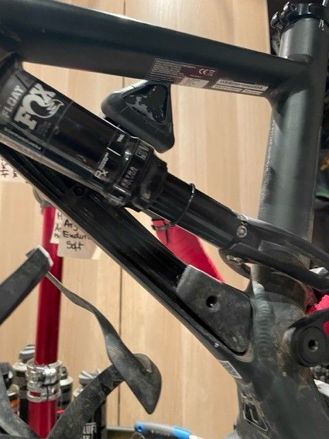

Also beim Alu Gen2 gab es eine Halterschraube am Rahmen hinter dem Dämpfer (meistens musste der Dämpfer ausgebaut werden). Die hat man gelöst und konnte dann die Hülle frei bewegen ohne Motorabdeckung abzubauen. ob das beim Gen3 genauso ist, weiß ich nicht. Einfach mal hinter dem Dämpfer schauen, ob da der Zug sichtbar befestigt ist.
Generation 3, Akku raus, zughülle vom Steuerrohr durchdrücken.
Generation 2 läuft der Scheiß Zug hinter dem Dämpfer vorbei. Quasi in der Dämpfer Strebe.
Da muss du die Klemmschrauben lösen. Dann läuft er von oben in das Motorgehäuse und macht ne Schlaufe in die Sattelstütze.

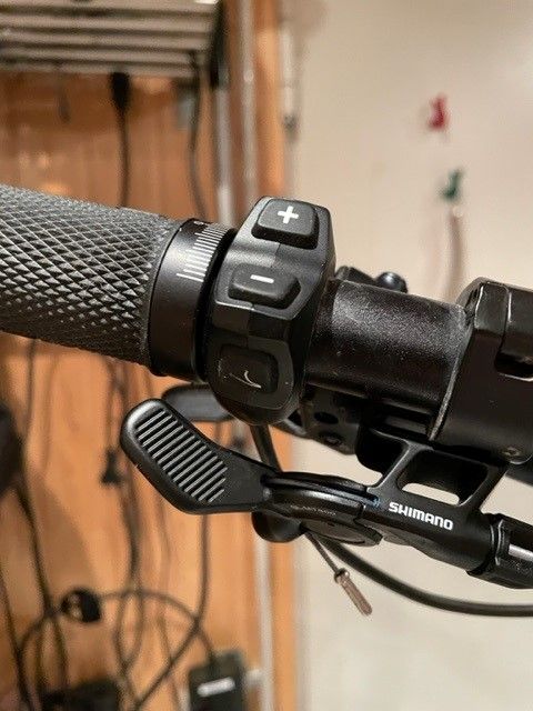

Ich hab's geschafft. Danke Männer!
Mein Kumpel hatte den Remotehebel abgebrochen. Jetzt ist ein anständiger Hebel dran. Vielleicht hält der länger ;-).
Beste Grüße,
KalleAnka
Hi Kalle,
Hab das gleiche Problem am Rad einer Freundin. Wie hast du denn die Zughülle in das Sattelrohr bekommen? Bei mir ist dieses bekackte Gummidreieck im Weg und ich krieg das nicht weg. Konntest du die Hülle mit dem Finger in das Sattelrohr einbiegen?
Beste Grüße, Ralph
Das beste ist den Dämpfer auszubauen (ist kein Akt nur 2 Schrauben) dann kommst Du ordentlich dran und kannst die Hüllenklemmung lösen und eine neue Hülle durchschieben
Hat geklappt. Danke!
Die Alte Hülle war leider schon draußen, aber ich hab ne stabile Schnur mit dem Stsubsauger vom Sattelrohr aus angesaugt und dann daran die neue Hülle befestigt und durchgezogen. Alter Trick, aber klappt immer wieder gut
