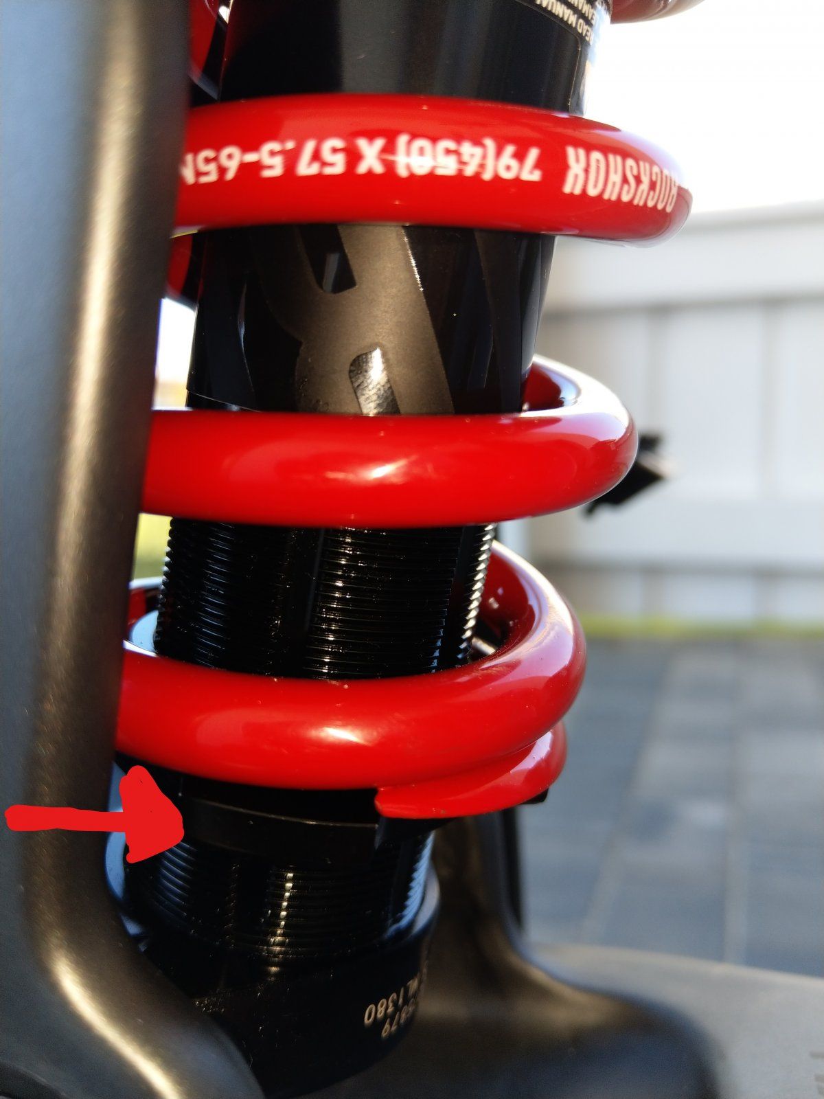

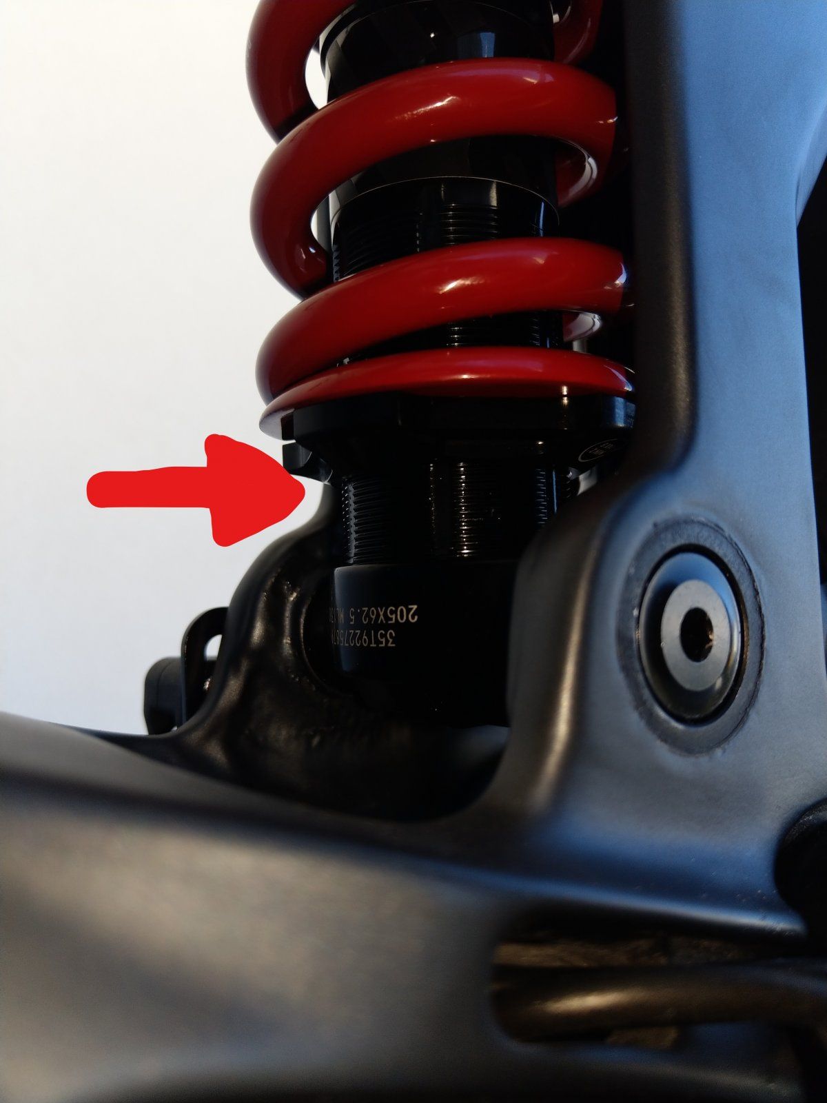

Danke für die Erklärung. Hat mir weitergeholfen. Werde aber alles so lassen wies ist. Aber ist schon ein Megateil.Das sind die Einstellringe der Federvorspannung mit denen du deinen Negativfederweg belastet oder unbelastet einstellen kannst.
Weicher wird der Dämpfer dadurch nicht wirklich, es fühlt sich evtl. so an, da die Feder bei wenig Vorspannung mit weniger Kraft schneller anspricht und auch weiter arbeitet. Sieht hier aus wie eine Feder mit 450 lbs Kraft also ungefähr 80N/mm. Bedeutet: die Feder arbeitet pro 8 Kg Gewicht 1mm. Je nach Umlenkung kann das im System aber auch mehr bedeuten. Sieht auf dem Bild so aus als wäre diese Feder bereits zu 30% unbelastet vorgespannt Je nach deinem eigenen Gewicht kannst du hier etwas runter oder hoch drehen- bitte mit dem richtigen Werkzeug - und so das Ansprechverhalten ändern. Drehst du zu weit auf, verschenkst du belastet Federweg, da die Gesamtlänge erhalten bleibt, der Dämpfer bei zu geringer Vorspannung aber die Arbeit der Feder übernimmt. Spannst du zu hoch für dein Gewicht , spricht die Feder auch erst sehr spät an, fühlt sich dann Bockhart an.
Musst ausprobieren.
Gern, kuck einfach, dass du so bei 30% SAG/Negativfederweg bist, wenn du draufsitzt. das wäre ein guter Grundwert.Danke für die Erklärung. Hat mir weitergeholfen. Werde aber alles so lassen wies ist. Aber ist schon ein Megateil.
