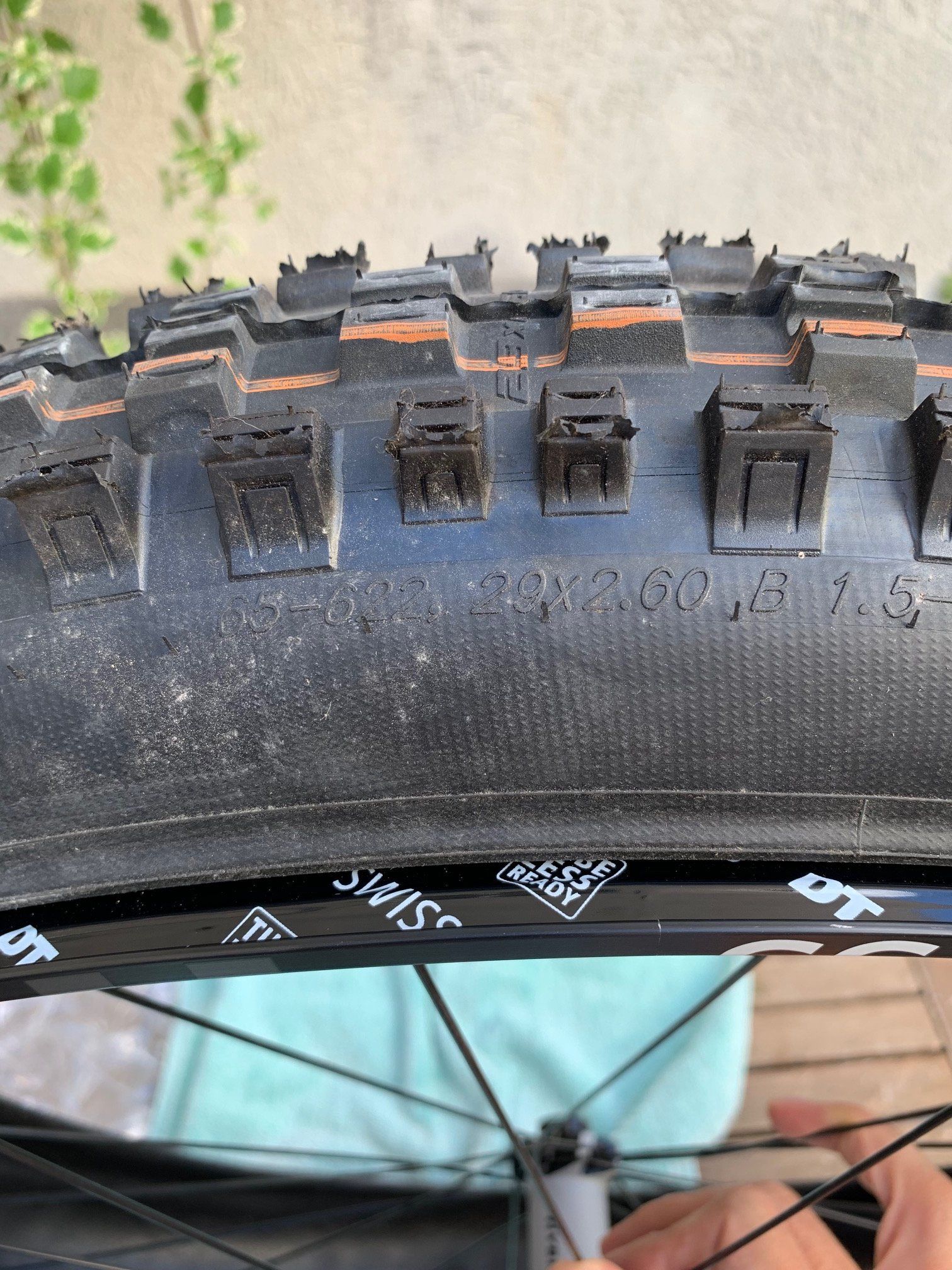

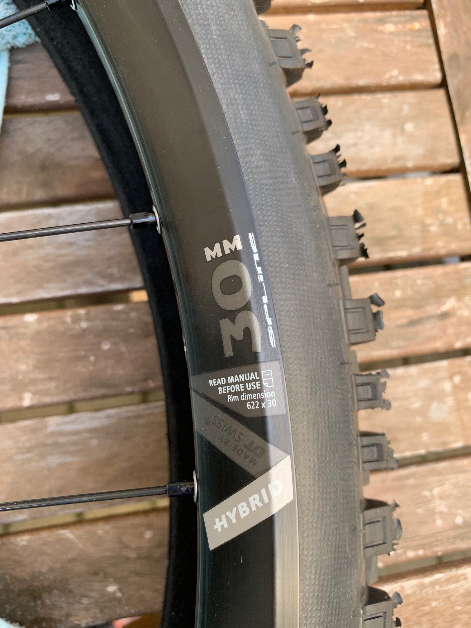

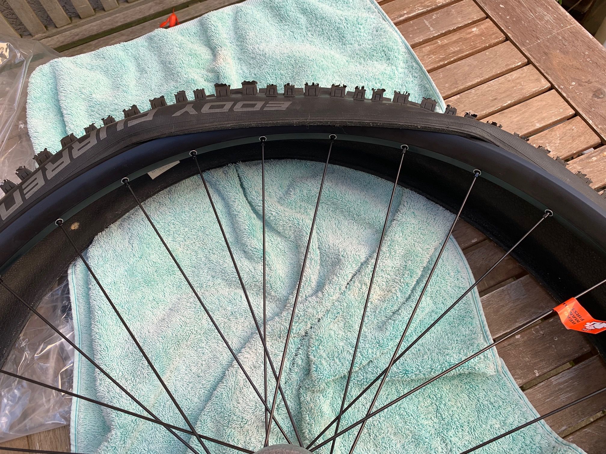

Hey, warum macht es keinen Sinn?Entweder steh ich grade auf dem tubeless Schlauch, oder das zweite Bild ergibt gar keinen Sinn? ?
Sehe ich genauso, ja bei der zweiten Seite braucht man schon mal nen bisschen Kraft, aber hier verzweifle ich ja schon bei der ersten Kante..gerade gesehen, dass es erst die erste Seite ist.. die sollte allerdings ohne Heber gehen...
Also heute alles probiert, nichts hat geholfen!Kannst den Reifen auch mit einem Fön warm machen. Dann geht das besser.

Naja kommt drauf an von welcher Seite man anfängt oder?Weiß nicht genau wie ich es erklären soll. Wenn man die erste Reifenwulst aufzieht, dann kann das letzte Stück welches noch über das Felgenhorn muss doch nicht auf der gegenüber liegenden Außenseite sein wie die andere Wulst.
Oder ich steh auf dem Schlauch, weshalb du tubeless montieren musst.
Ab und zu hilft auch eine dritte/vierte Hand.Das gleiche Problem hatte ich mit meinen Nobby Nic, die ich auf die H1700 Spline Felgen ziehen wollte6 Reifenheber später und Talkum haben es fertig gebracht....
Hm... dann wird schwierigSelbst die hat nicht wirklich geholfen

Leute, ich kann Vollzug vermelden!
Also ich kam mir einfach so blöd vor und habs noch mal versucht. Reifenheber alle zwei Centimeter neu angesetzt und Stück für Stück drauf gehebelt.. Also gewollt kann das so nicht sein, wenn ich unterwegs mal nen Schlauch einsetzen muss, „viel Spaß“..
Aber ihr habt mir noch mal die Zuversicht gegeben, dass es doch möglich sein muss! .. Anwenderfehler.. ??
