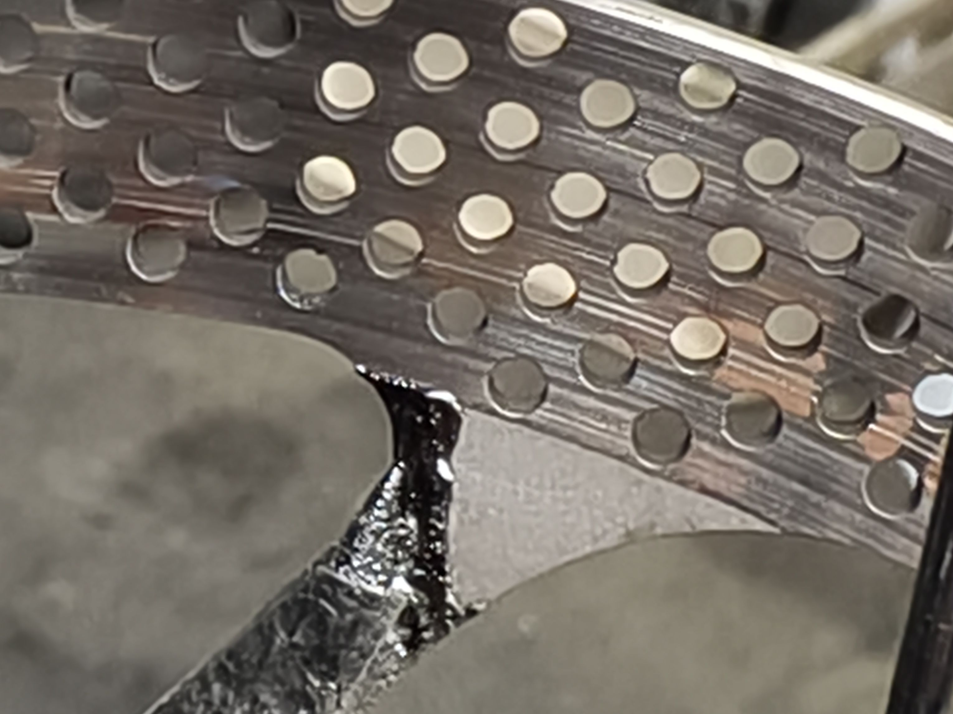

die Antidröhnmatten funktionieren zwar gut, man muß aber verflucht aufpassen da sie schnell schmelzen
ich mußte den Abstand zum Reibring auch nochmal vergrössern (belaste durch lange Bergtouren die Bremse sehr stark)

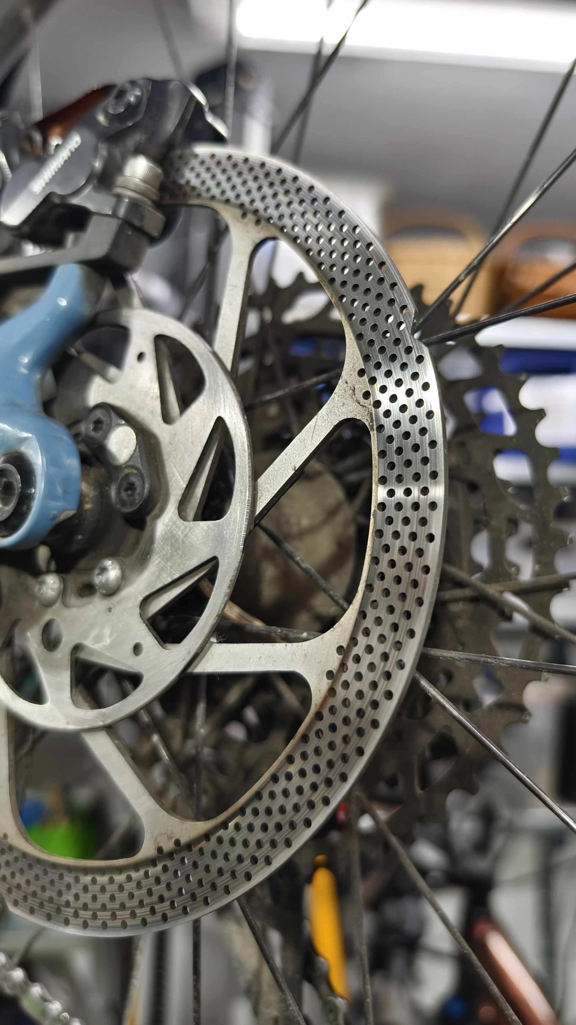

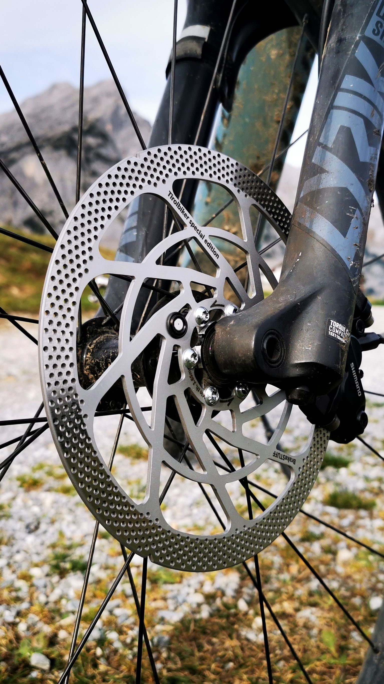

wenn man massive Probleme hat (meist abhängig von den Reifen und anderen Komponenten) hilft oft nur extrem massives Zeug, ich hab es z.B. mit einer mit geschraubten grossen Zusatzplatte geschafft, und jetzt verwende ich eine extrem dicke extra versteifte Bremsscheibe, da klingelt auch nichts
zu nahe geklebte Antidröhnstreifen
Versteifung mit zus. mit geschraubter Platte (Innenteil einer alten MDR-C)
extra versteifte 2,4mm dicke Sonderanfertigung (BrakeStuff Punch)

Die Sonderanfertigung von "Tirolbiker" gefällt 👏

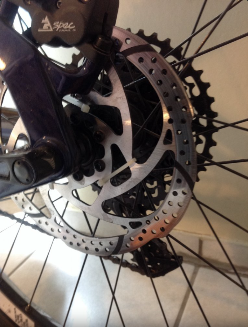

Gefunden auf P-Forum (Bild)😬
Recht abenteuerlich mit Kabelbinder 🤔🤷 wenn's hilft
