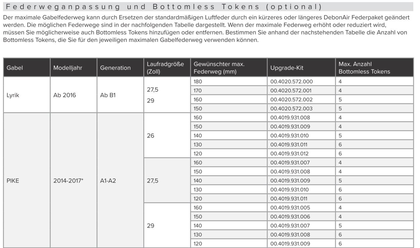

ich habe jetzt knapp 800km runter und möchte auf eine neue Federgabel aufrüsten. Die Werkseitig verbaute 140mm Silver 35 ist jetzt nicht durch, aber naja ne neue muss her 😂.
Ich schwanken hart zwischen 150mm Lyrik Ultimate oder Pike Ultimate. Kann mich nicht entscheiden. Alles gelesen aber nix für mich herausgefunden.
Einsatzgebiet Fränkische Schweiz / Alpen schnell die Berger rauf und runter über Stock, Wurzelteppich und Stein( Jurakalk) paar Sprünge nix wildes. Habt ihr eine Idee / Tipp und bereits Erfahrung mit einer von beiden gemacht.

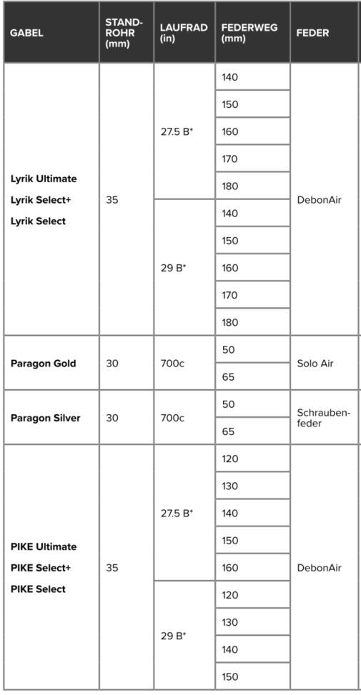

ich habe mich für die Lyrik Ultimate entschieden(60 € mehr), da ich diese fürn schmalen Taler im Bereich von 140 - 180 mm traveln kann, Pike geht nur von 120 - 150 mm. So kann man die Gabel noch ins nächste Bike mitnehmen, wenn der Bikehersteller wieder meint ne billige Gabel zu verbauen. ;)
https://enduro-mtb.com/lyrik-pike-yari-revelation-debonair-upgrade-2020/
