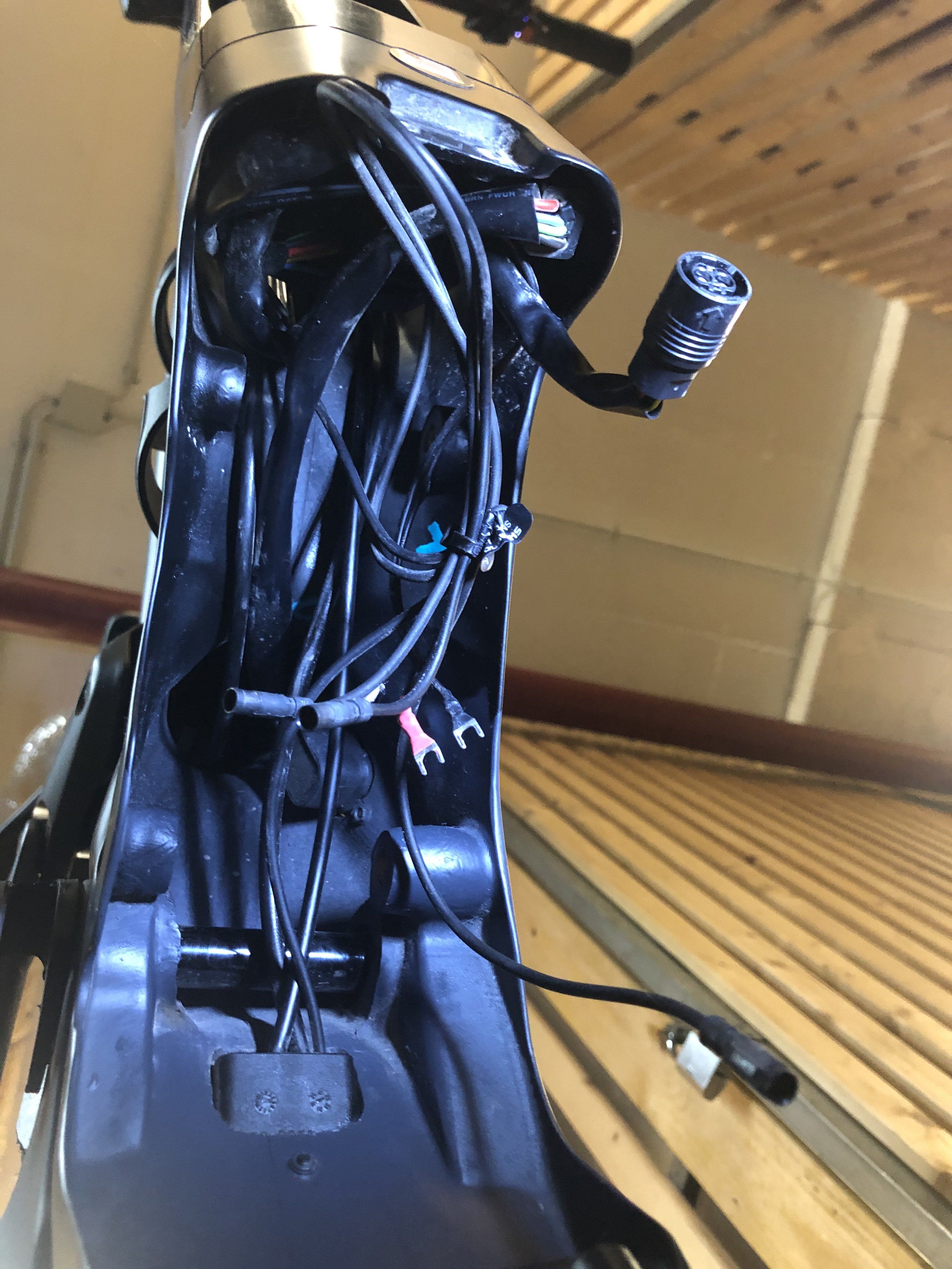

Wir haben bis zum "Austauschmotor" von Canyon einen unserer "Reservemotoren" eingebaut. Dank eMax/Lizenzschlüssel alle Parameter inkl. Einbauwinkel, Radumfang etc. und FW 4.8.0 programiert. Schnurrt wieder wie gewohnt.
Motor geht easy raus/rein, ausreichend Platz für Kabel u. Züge. De.-Remontage max. 2h.
