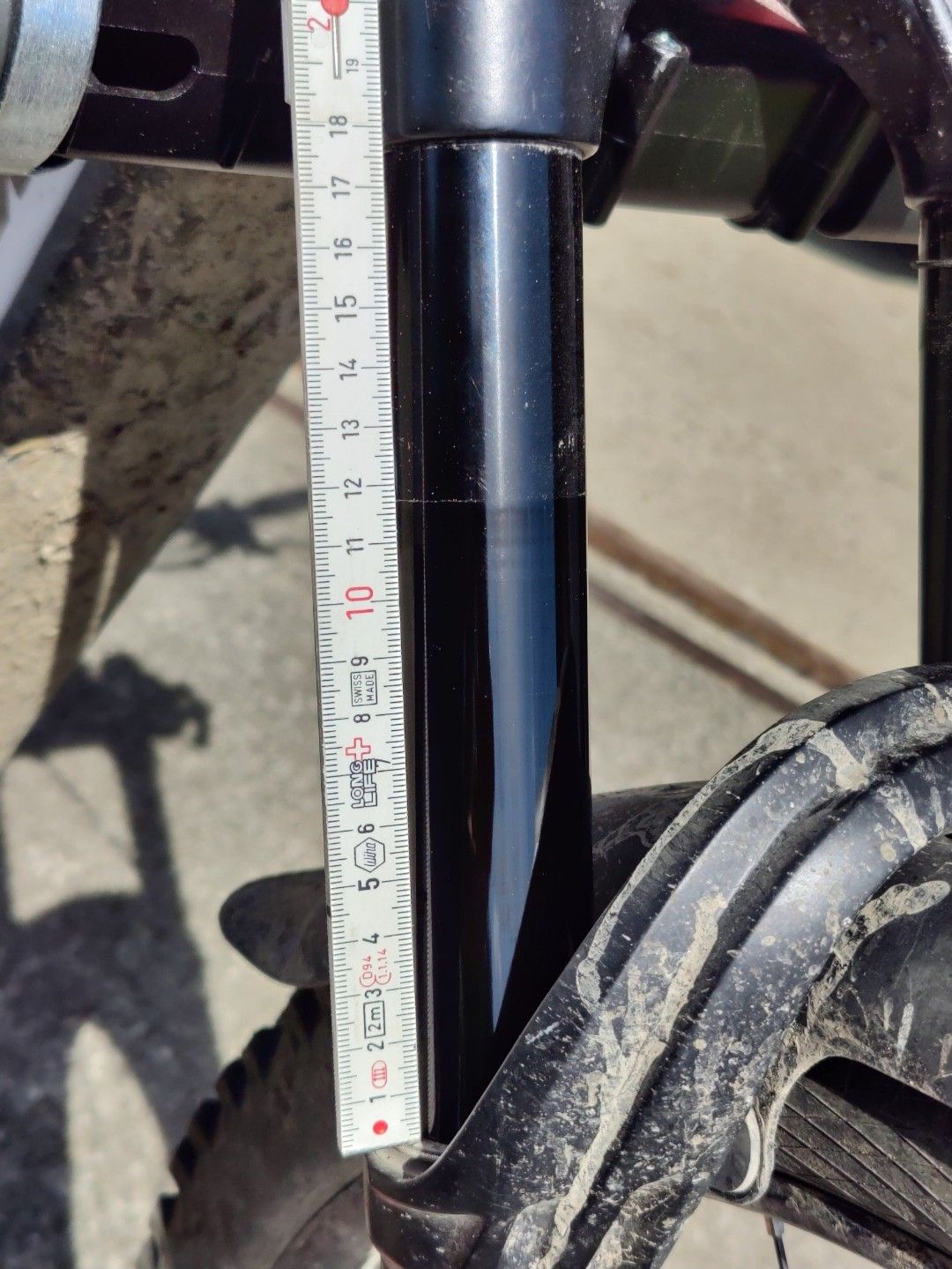

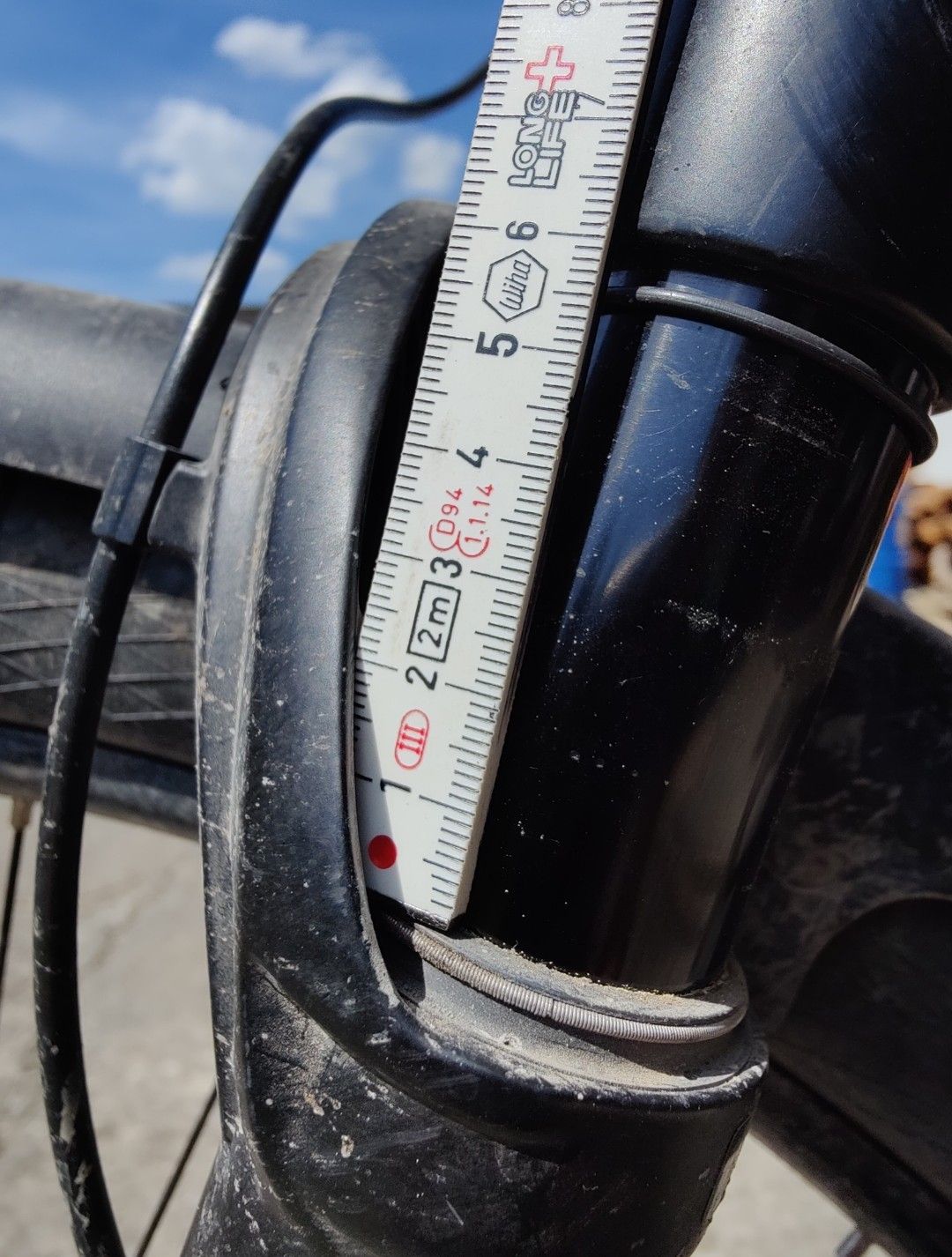

Ca 117 statt 170.
Sollte aber doch egal wieviel Federweg immer fast ganz zusammen gehen können.
Was für ne Gabel ist das? Hat sie mal nen Service gesehen? Alles richtig eingestellt?
Kannst du die Gabel ohne Luft durch den kompletten Federweg drücken?

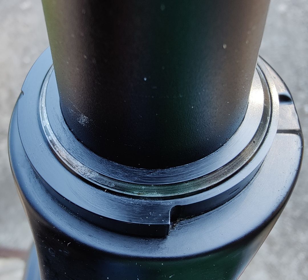

Vor rund 1000km
Luftseite
Ganz unten
Ganz ausgefedert
Und was willst du mit dem Bild (aus)sagen?
Das ich Ruhe bewahren muss.
vielleicht das seine Gabel falsch eingestellt ist? Zumindest wenn er an seinem Limit war.
Ja gut, wenn man psi mit bar verwechselt, könnte es evtl auch so sein.

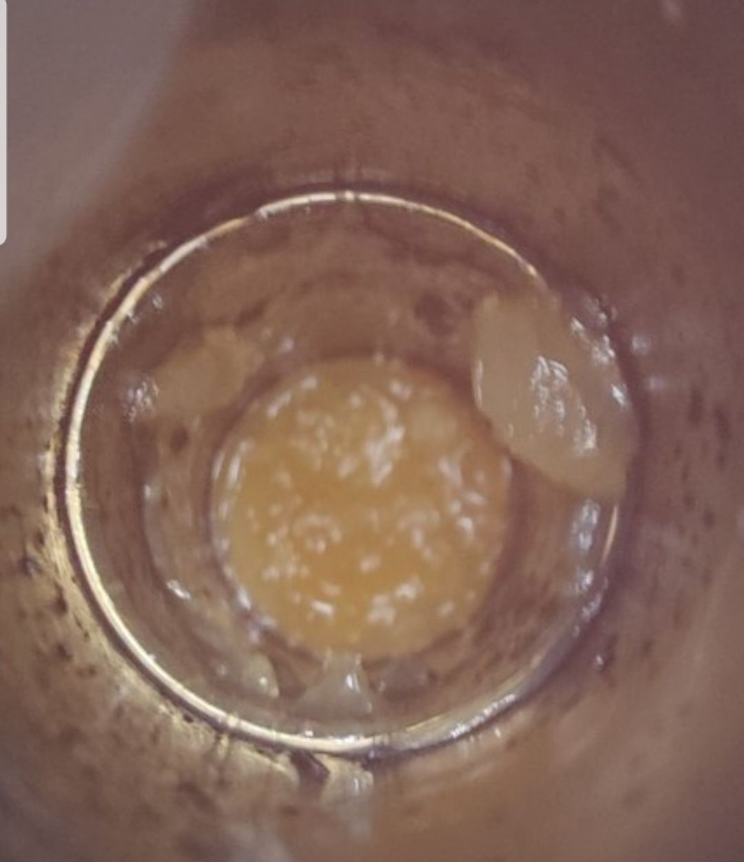

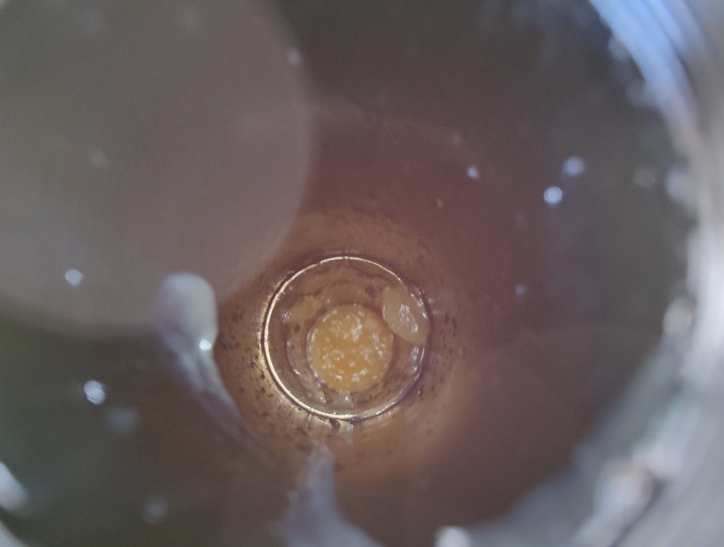

Also ich bin mir nicht so ganz sicher, aber es scheint keinen zu stören, das da in der Gabel irgendwas drin ist, was da nicht hingehört
Habe noch bei keiner Gabel, die ich aufgemacht habe, sowas gesehen.
Das könnte das Problem sein.
Das alurohr oder was das ist, gehört da nicht rein. Die lauffläche muss durchgehend glatt sein.
Auch in den offiziellen öffentlichen Explosionszeichnungen von fox ist das Teil nicht im Bestand.
Warum also keiner von den anderen auf dieses Teil eingeht, kann ich nicht nachvollziehen.
Das Bild nehmen und direkt dort, wo der Service gemacht worden ist reklamieren.

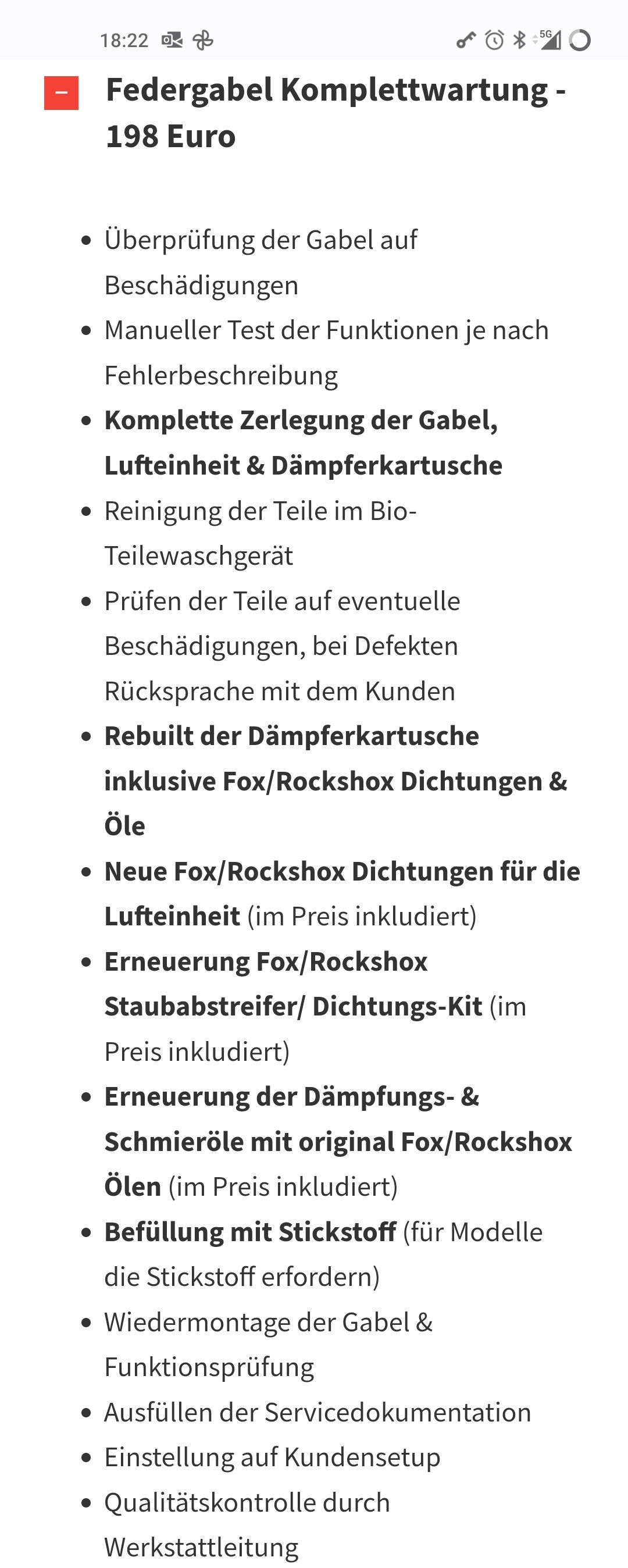

@HageBen Wenn keine Garantie drauf wäre, schick sie zu Gino (https://shop.flatout-suspension.de/). Die sind sehr fix und machen einen aus meiner Sicht Top-Job. Sollte sicher schneller gehen als wenn du sie zu Fox direkt schickst.
Es gibt genügend andere Fahrwerks Spezialisten, welche dir gerne weiterhelfen:
MST Suspension
Klausmann
Anyrace
MRC trading
Sind nur ein paar, die mir auf die schnelle einfallen.
Vllt ist sogar einer in deiner Nähe, einfach mal suchen
Also Fett gehört da definitiv nicht ein, kann die Ausgleichsbohrungen zur Negativkammer verstopfen.
Ist das nicht das INNER AIR SLEEVE?
Welche Gabel ist das nun? 38 oder 36?
Und selbst wenn es der inner sleeve sein soll, dann müsste das Ding von oben bis unten durchgehen und nicht in der Mitte des federweges eine Kante haben. Wie soll da der Kolben laufen, ohne über diese Kante drüber zu müssen?
