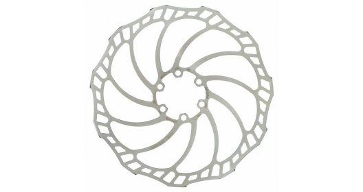

Ich habe ein neues Cube Stereo 160 Aktion Team und meine Bremsen Rubbelt so das alles die Gabel vibriert !
es ist unfahrbar. Hab schon Bremssattel ausgerichtet. Es sind die Beläge 8.P verbaut. Sonnst ist alles fest. Kann mir jemand weiter helfen denn ich bin mit mein Latein am ende!

Was für scheiben werden verwendet ?
Die storm hc neigt extrem zu Vibrationen seit ich eine hope scheibe habe ist ruhe
Ich denke das kommt von den langen schlitzen in der scheibe fa ich das problem auch bei denn smrt86 von schimano hatte

Ich habe zwei Radsättze. Mit Hope und mit Storm HC. Es hat relativ lange gedauert bis die Magura Scheibe angefangen hat ordentlich zu bremsen. Hope ging auf Anhieb sehr gut.

Welche Bremsscheibe hast Du verbaut?

Hatte gestern Kontakt mit Magura. Laut Magura sind die Bremsscheiben Storm HC und besonders die Storm SL lightweight Race Scheiben, wurden für die MT8 entwickelt und sind nicht für den Bereich Downhill oder ähnliches geeignet.
Bei den beschriebenen Problemen Rät Magura zur Verwendung der alten Storm. (Paradoxerweise ist die leider nicht mehr verfügbar.)
Besonders die Storm HC ist für die Ursache von Rattern/Gluckern inzwischen bekannt, die Storm SL rattert weniger schlimm und konstanter, ist aber auch nicht das gelbe vom Ei.
Magura beschreibt und bewirbt Storm HC als die für MT5/MT7 passende Scheibe.
Auch Danny hat Storm HC am Bike ;-)
Ich habe auch das Problem, aber mit einer MT8 und 7P Belägen an Storm HC 203mm. Mit 7C Belägen war das Rubbeln sofort weg. Verwende die 7P jetzt eben nur hinten.

Scheibe ab, rum gedreht und drauf. Weg war es.
