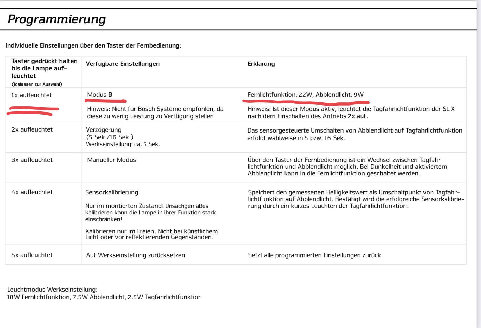

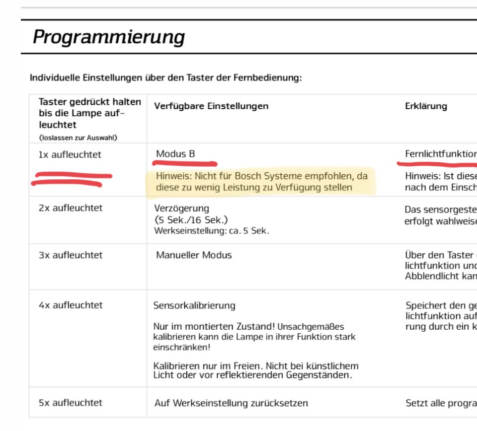

Warum geht der Bosch auf Fehler wenn ich die Lupine auf maximale Leistung 22 Watt einstelle, wenn sie nur das ziehen würde was der Motor hergibt ?

Ich komme nicht so ganz mit. Wo stellst du denn die Leistung der Lupine um? Mir ist nicht bekannt das man da etwas einstellen könnte.
Die Lampe wird immer funktionieren. Sie leuchtet eben nur nicht so hell wie sie könnte.
Dann bin ich wohl zu doof, oder warum wird immer wieder gesagt das dies wie ich hier habe nicht funktioniert, wenn die Lampe nur soviel zieht wie der Motor hergibt ?
Ich lasse es jetzt einfach so stehen und freu mich das es läuft.
Weil du wohl nicht die Leistung der Lampe einstellst, sondern die Spannung.
Die kann man wohl zwischen 6V und 12V einstellen.
Bei 6V bringt das System nen Fehler weil es ein 12V System ist.
Wäre für mich die einzige Erklärung.
