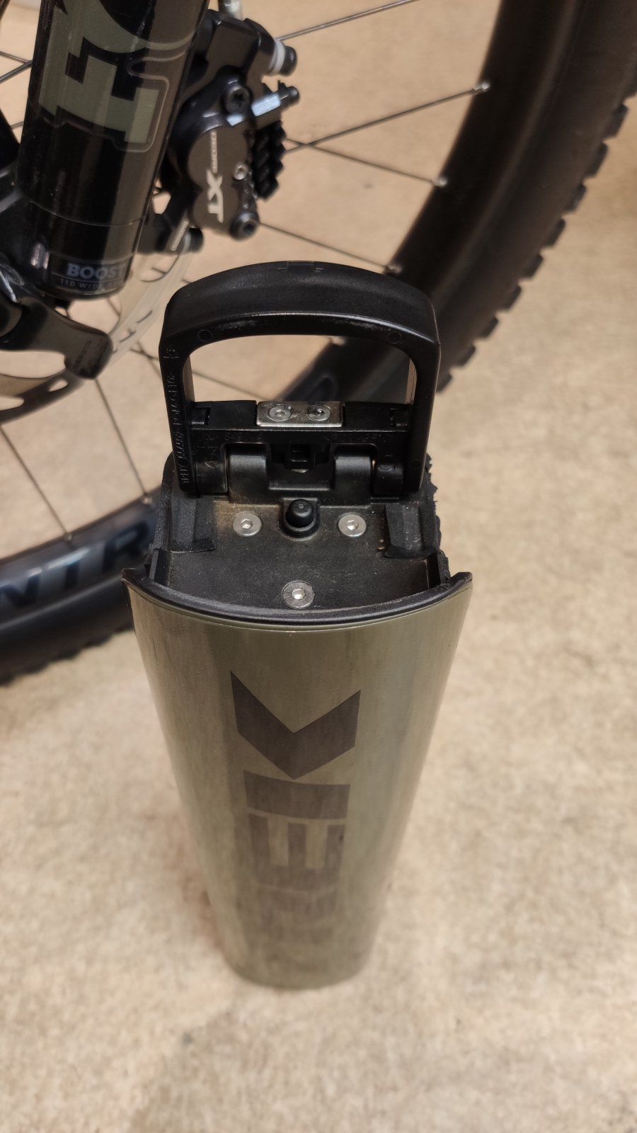

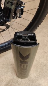

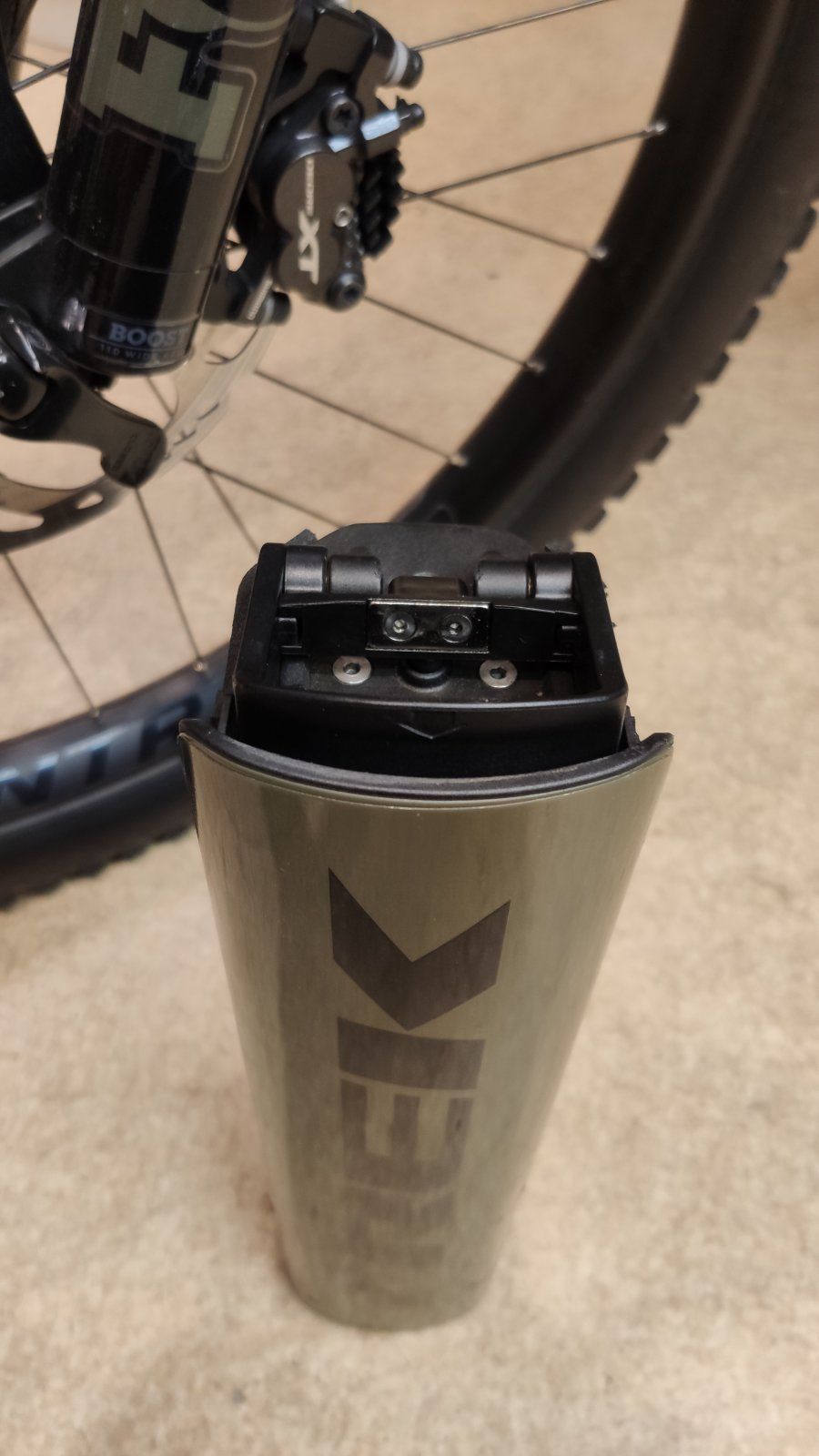

Hallo,
ich fahre ein Trek Powerfly 9 LT Plus modelljahr 2019 . (alte CX Motor )
Habe auch Probleme gehabt mit der Klapperei bei ruppige Abfahrten.
Wie Canyon-Freak , und eia vermutet haben die geräusche kommen aus der Unterrohr . ( bei mir )
Ich habe Moosgummi streifen ( 5 mm dick und ca 15mm lang ) unter die Akkubügel draufgeklebt (links und Rechts ) die Federkraft zu erhöhen. Nachher war die klapperei weg. Langsam kann ich die erneuern.
