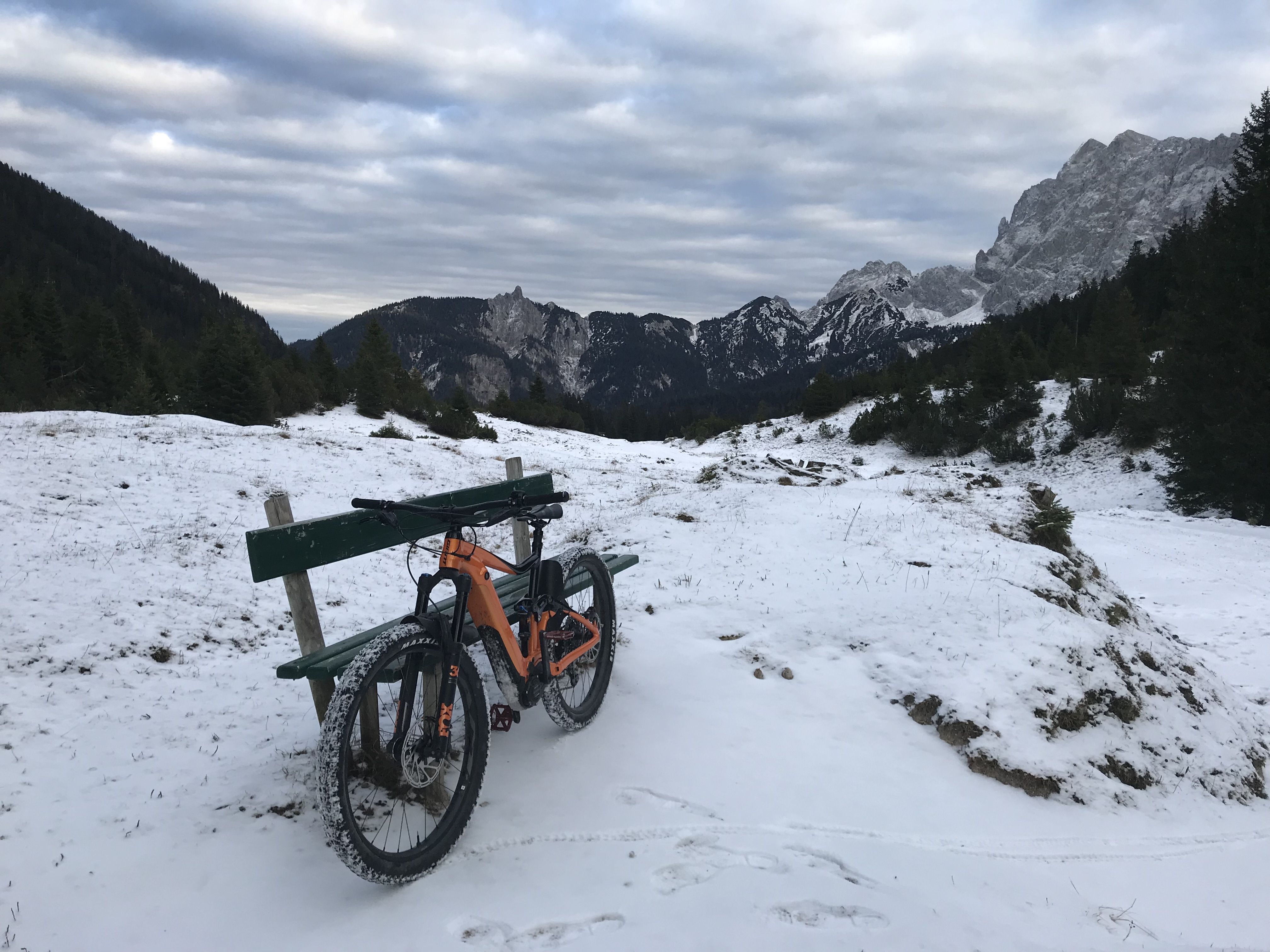

Das deckt sich mit meinen Erfahrungen. Ich hatte das MC7 auch mehrmals getestet und festgestellt das die Reichweite bzw. Reichhöhenmeter deutlich unter dem der Konkurrenz Bosch, Yamaha Brose bleibt. Das mag aber auch daran liegen das der Motor schon in der Eco Stufe (meiner Meinung nach) viel zu stark unterstützt und dadurch natürlich viel mehr Strom verbraucht wird. Ich denke nicht das es am Akku sondern vielmehr an der Software liegt. Wenn man alle Stufen über die App spezifisch anpassen könnte wäre wahrscheinlich das Problem schon behoben. Mit meinen Giant Trance E+1 Pro komme ich dank super Software und Übersetzung sogar bei Winterlichen Temperaturen auf 1664HM bei 63km bei 180cm und 73kg
ich war ca. zu 2/3 in der ersten Stufe und 1/3 in der zweiten Stufe unterwegs wobei ich diese über die App auf 50% und 125% Unterstützung gedrosselt habe. In den Anstiegen achte ich das ich bei den Pedalumdrehungen nicht unter 65 falle dennoch gilt immer zuerst schalten und erst wenn das nicht reicht (oder einem zu langsam ist) erst dann die Unterstützung erhöhen. Kondition dafür ist dennoch erforderlich ich fahre die Tour im Sommer auch mal ohne E-MTB. (mit E-MTB bin ich nur schneller :)
