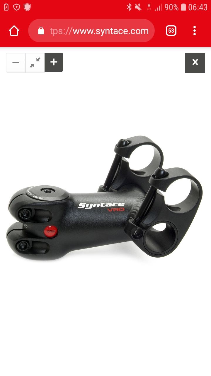

Hab jetzt nicht alles gelesen, wäre der Variovorbau von Syntace nix für dein Problem.....?
Kannst uU den Lenker behalten und tauscht nur den Vorbau, hättest du mehr und bessere Anpassungsmöglichkeiten.
Moin, Idee ist eigendlich gut, aber habe 31.8 Klemmung und, nicht böse sein, den Vorbau finde ich optisch echt nicht schön.... Werde mir vllt heute nen anderen Lenker mit mehr rise und bißchen mehr kröpfung kaufen, denke dann ist alles gut. Trotzdem danke.
Alles gut....hatte die 25,4er Klemmung nit mehr uffm Plan...
