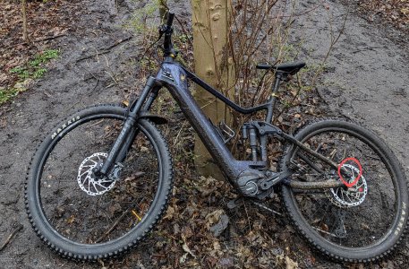

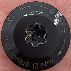

Hallo zusammen,
ich habe leider eine Schraube/einen Bolzen am Lager über der Hinterachse überdreht und gebrochen.
Über meinen Händler habe ich erfahren, dass es diese Schraube nicht einzeln bei Merida zu bestellen gibt, sondern ich ein ganzes Hinterbaukit mit Lagern, Schrauben usw. für 90 Euro bestellen muss. Daraufhin habe ich bei Merida angerufen und die haben es bestätigt.
Ich finde das ziemlich Kundenunfreundlich. Hat da zufällig jemand einen Tipp für mich, wie ich an eine einzelne Schraube gelange? 90 Euro finde ich ziemlich happig ehrlich gesagt.

Dann solltest du vorher bei allen anderen Rädern klären, obs die Schrauben auch einzeln gibt. Aber wenn Du die Länge und Steigung kennst, gibts auch sehr gute Schraubenhändler die evtl. sowas haben könnten. Vielleicht nur nicht mit dem stylischen Kopf.
Hallo - bei meinem Scott ist es genau das gleiche - das Set kostet auch um die 100 € - obwohl ich nur eine Schraube gebraucht habe - ich habe mir auch das Set gekauft, da die einzelne Schraube schwer zu finden war bzw. die auch 10 € gekostet hat. ( inzwischen habe ich schon eine zweite Schraube gebraucht )
