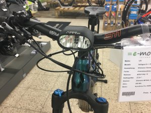

Moin , ich habe meine jetzt am Motor angeschlossen, gefällt mir super ,so braucht man die nicht immer extra laden und hat die Beleuchtung immer dran ....
