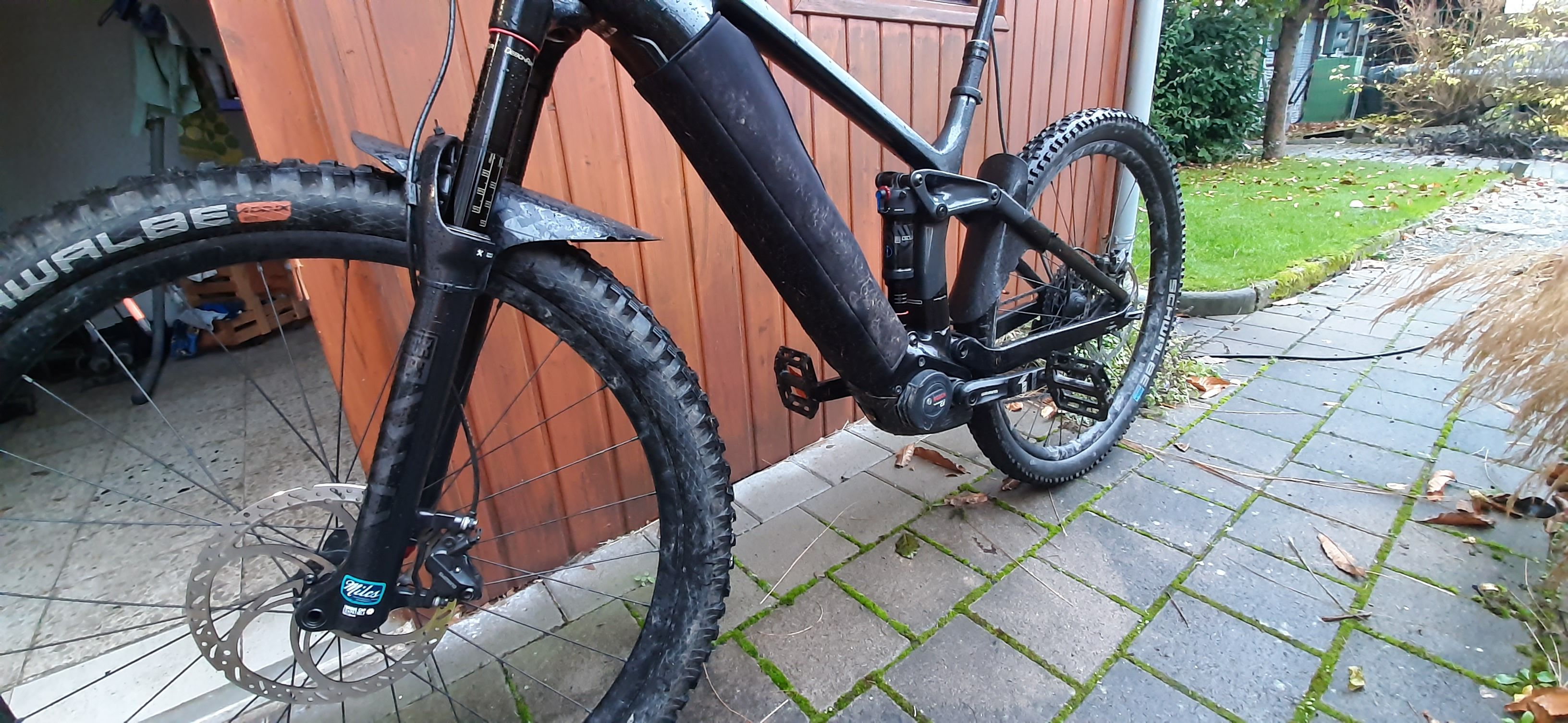

Ich sehe gerade das du so ein schutz um den Akku drum hast. Für was ist er? Bringt er was?
Ist so ein Neoprenteil mit Klettverschluss. Bin kein Elektriker aber ursprünglich wird sowas beworben, den Akku etwas warm zu halten. Denn warmer Akku = Wohlfühlen = Leistung/Reichweite oder so.
Da ich aber bei meinen Spätherbst/Wintertouren, die so max 3 Std. gehen, keine Akkuprobleme habe, nutze ich den schlichtweg als Schmutzschutz für den Rahmen. Was nicht dreggig wird, brauche ich nicht zu putzen......

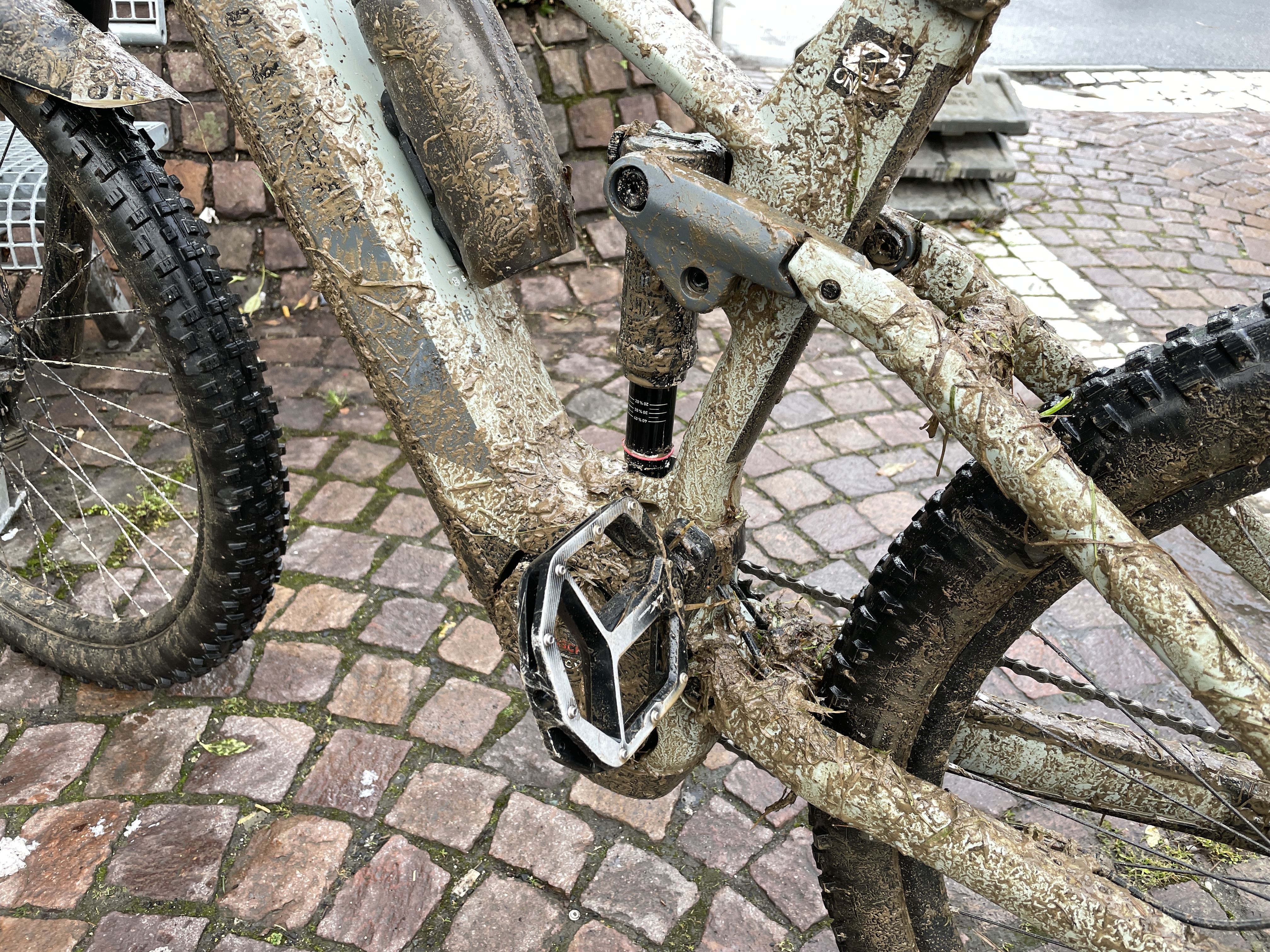

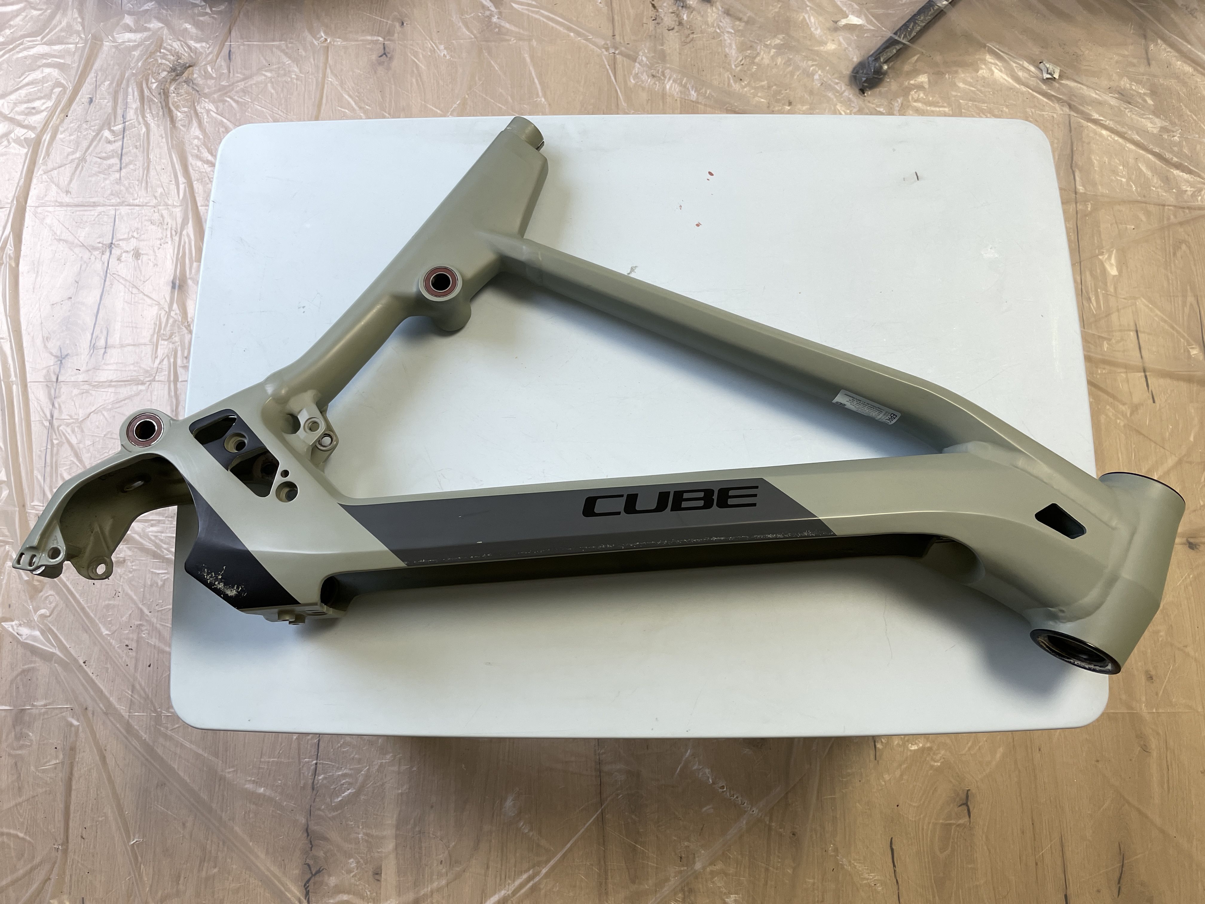

Also, mein Bike spritz ich nach jeder Tour auf dem Trail ab. Aktuell hab ich mein Cube komplett zerlegt (wegen Neulackierung). Da konnte man sehr gut sehen, wo alles Dreck bzw. Wasser hineingelangt. Wichtig ist nur, dass man immer von vorne nach hinten abspritzt - also nie gegen die Fahrtrichtung. So ist nämlich der gesamte Schutz vor Spritzwasser konzipiert.
Die Aussage mit der Richtung des Wasserstrahls ist ja mal ein richtiger Livehack
Leuchtet ein
