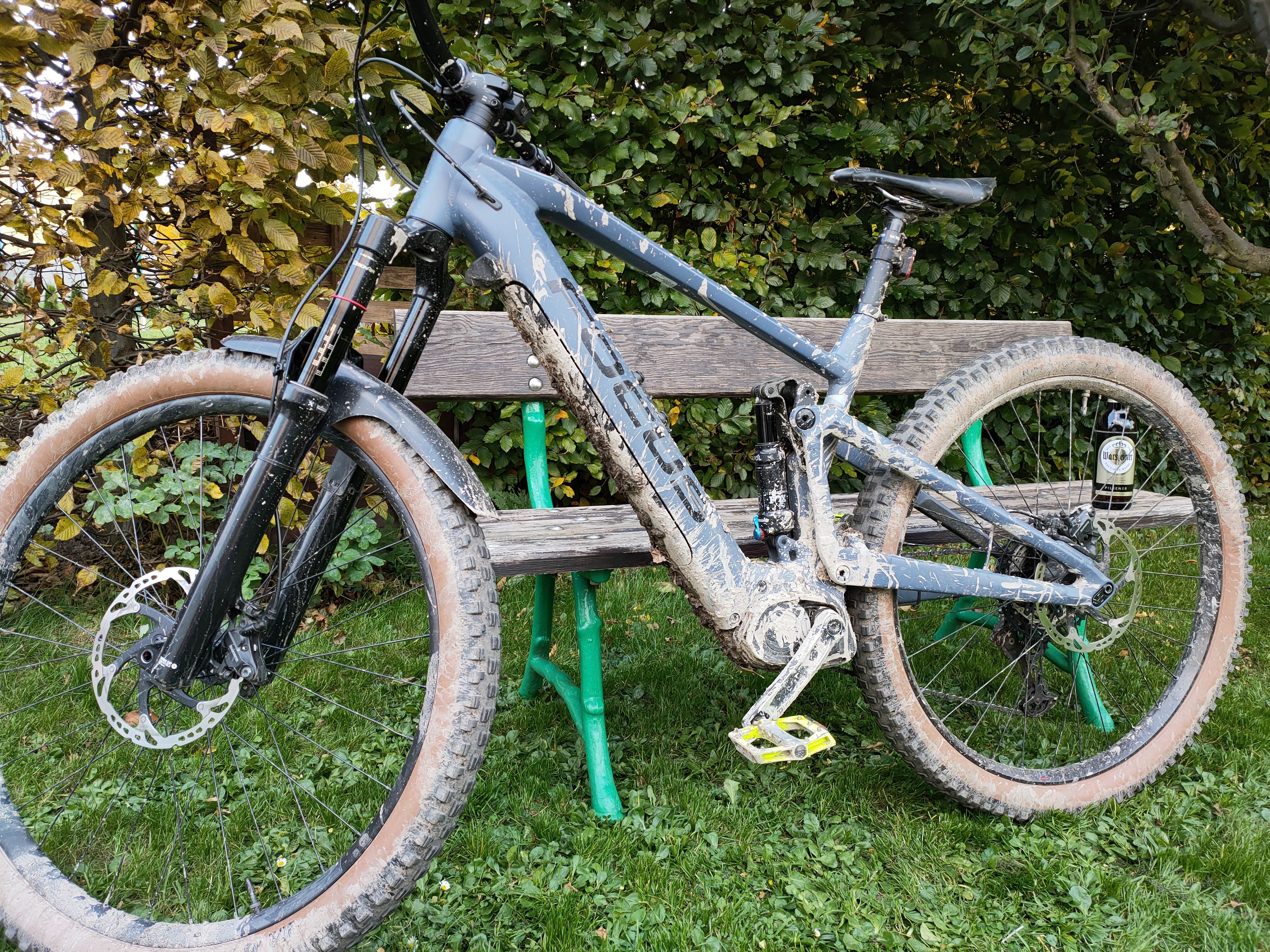

Machst du das echt so selten sauber? Nicht mal dann, wenn es so aussieht, wie auf dem Bild oben?
Tipp für den Winter wenn man keinen Gartenschlauch hat: Einen 2 Liter Drucksprüher mit heißem Wasser und etwas Reiniger, Spüli oder was anderes. Ich nehme oft ein bisschen von meinem Motorradreiniger.
Das Wasser kühlt draußen beim putzen sowieo schnell ab, kann also ruhig so heiß sein, wie es es Plastik vom Drucksprüher verträgt.
Den weichen, nassen Dreck dann bissle mit einer Bürste lösen und danach nochmal den Drucksprüher mit heißem Wasser füllen und abspülen. Man kommt mit 2x 2 Liter erstaunlich weit.
Ich nutze den Drucksprüher teilweise auch im Sommer wenn Reiniger zum Einsatz kommt, dann natürlich in Verbindung mit dem Gartenschlauch.
Wenns vom Wetter her passt und an der Tanke neben der Autobahnausfahrt ne Waschbox frei ist stoppe ich auch gerne mal kurz und geh mit der Lanze über das Bike auf dem AHK Träger. Allerdings nicht im Extra-Hochdruck Modus und auch nicht aus nächster Nähe.
