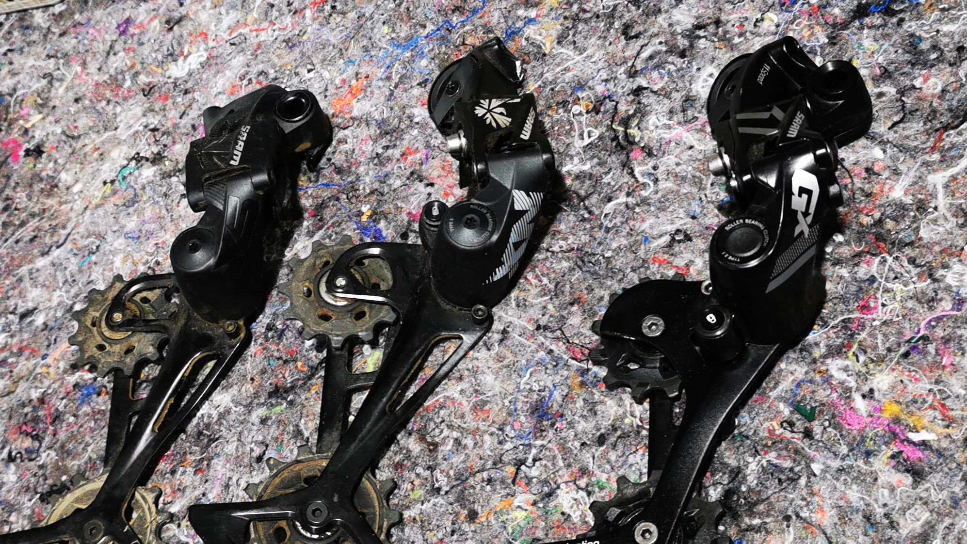

noch eine Info wegen der Schaltungen
SX ist alles Plastik (billige Erstausrüstung)
NX ist tlw. Plastik tlw. Metall (aber auch nicht zu empfehlen, hab schon 2 kaputt gekriegt)
GX ist alles Metall und bessere Bolzenlagerung (nicht genietet)
Lg Tirolbiker63
12xSX / 12xNX / 11xGX
