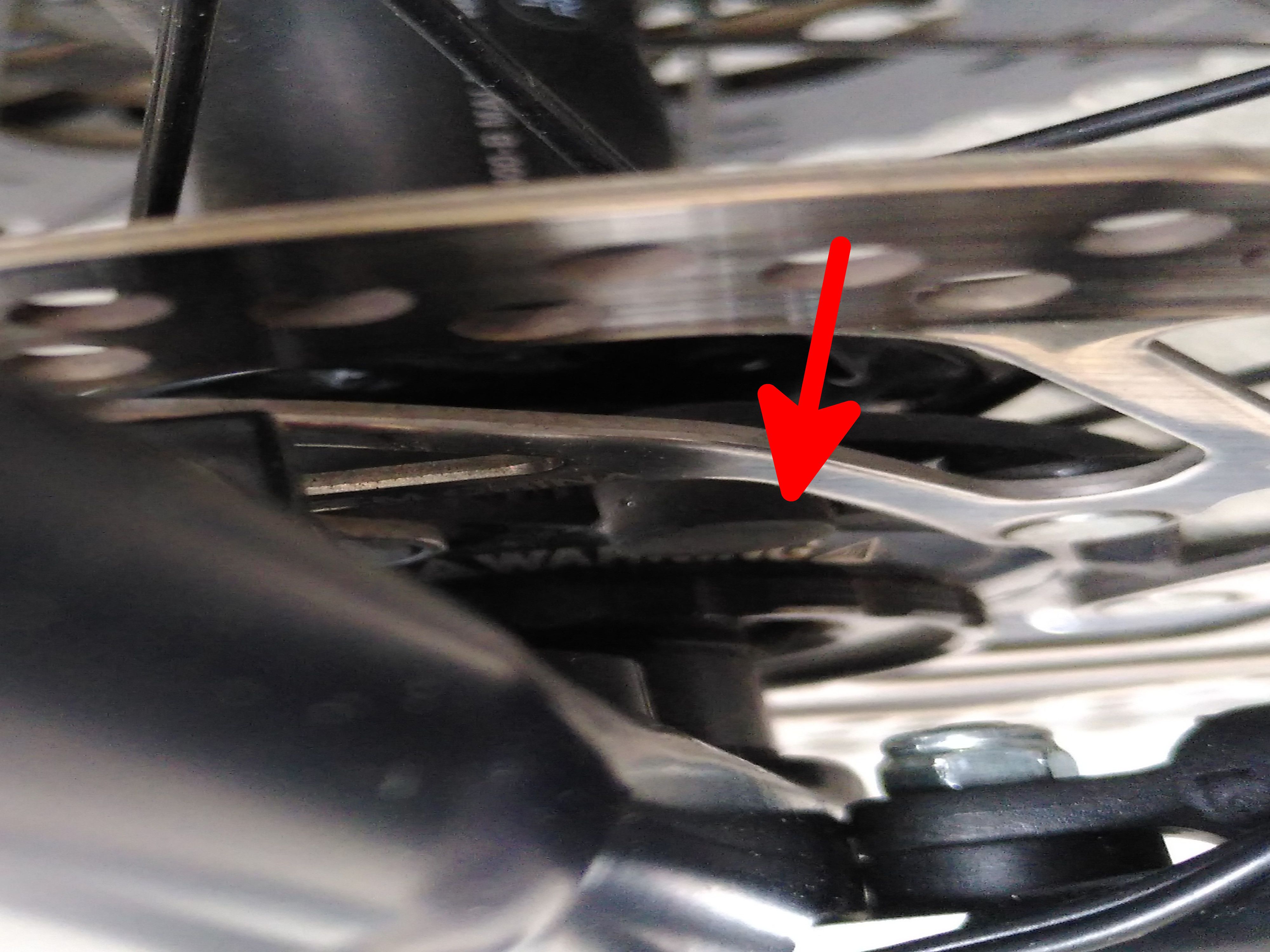

Du meinst den hier ?Bei mir saß der Magnet nicht richtig.
Korrigiert und schon regelt der Motor sanft aus, wie es ja sein soll.
Der Magnet ist ja quasi der "Geber". Und der "Nehmer", also der Sensor, sitzt am Rahmen im Ausfallende und kann sich auch dort u.U. gelöst haben.Bei mir ist am CX Performance Gen. 4 ein anderer Sensor direkt an der Bremsscheibe mit Magneten am Centerlock:
