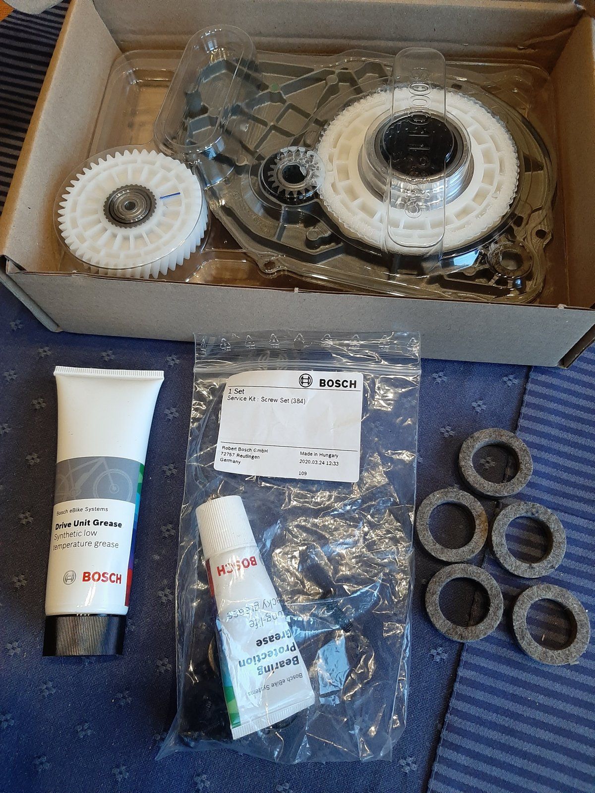

Der linke Lagerschutz bekommt man nur auf Nachfrage weil dieser eine gewisse Wartung erfordert...oder du nimmst die Filzdichtungen,dort kann sich nämlich Sand und Dreck einarbeiten und schleift dir dann am Lager und Gehäuse rum..
Hier noch die Anleitung...

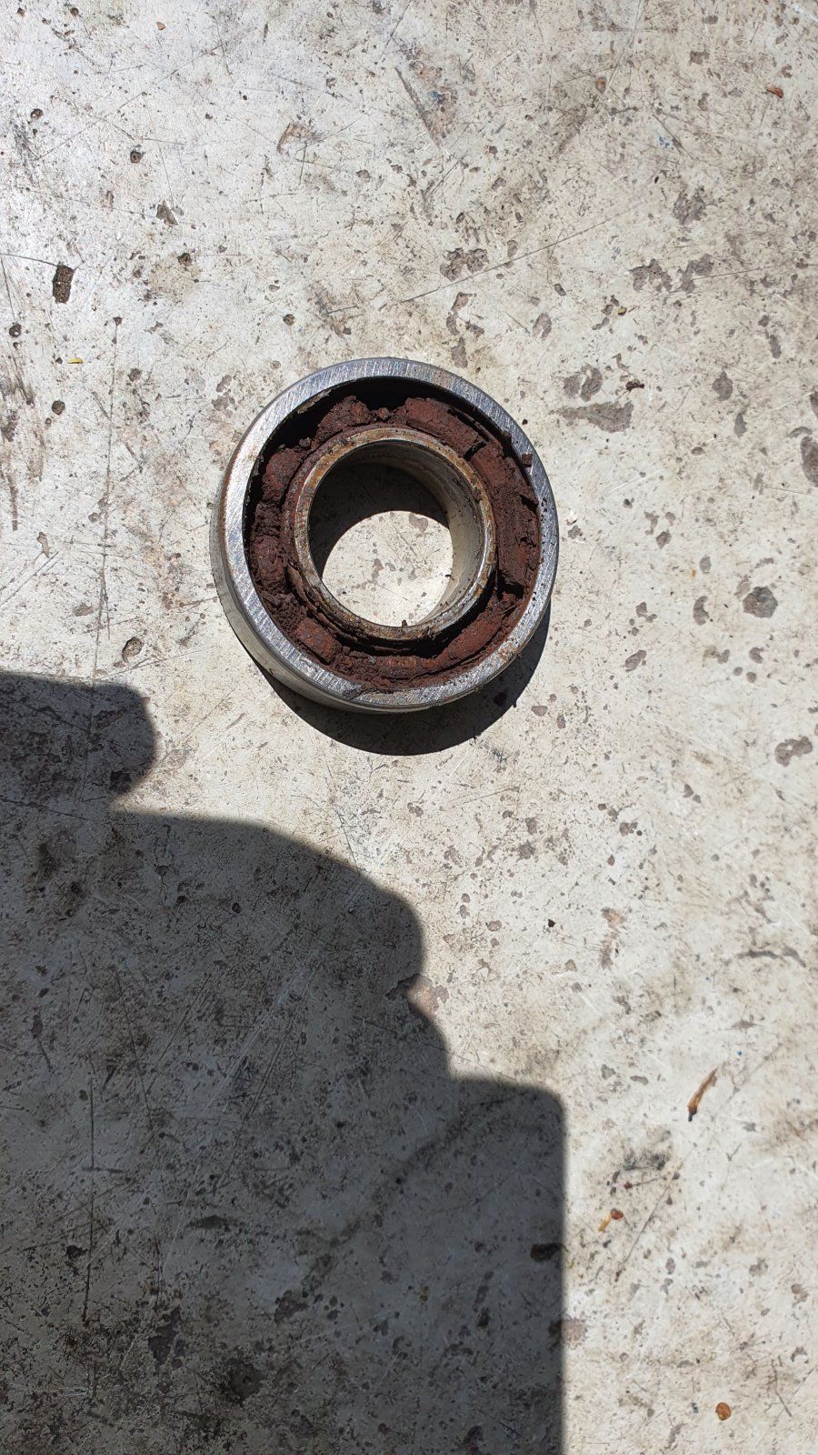

Die Lager sehen in etwa so aus:
So ruinierst gleich noch andere Lager und den Freilauf.
Würde schon reichen wenn sie speziell für ihre Motore geeignete Lager ordern und verbauen würden. Meiner laienhaften Meinung nach verbauen sie Lager für Schnelläufer, welche mit sehr wenig bis gar keinem Fett gefüllt sind und zwingend einer guten Kapselung bedürfen. Bein Gen4 scheint es mir daher mit den zusätzlichen Dichtringen um die Tretagerwelle dauerhafter gelöst.
Trockene Lager sind aber kein Bosch spezifisches Problem am Fahrrad. Man schaue sich nur die Industrielager in Naben und Hinterbauten an, alle schon im Neuzustand furztrocken. Kein Wunder, dass sie, auch wenn staubdicht, kein Wasser mögen. Einmal drin kommt es nicht mehr raus und sie beginnen zu gammeln.
Daher, wer viel im Dreck unterwegs ist und häufig waschen muss, der ist generell gut beraten alle Lager am Bike einer gründlichen Erstwartung zu unterziehen.
