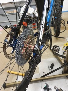

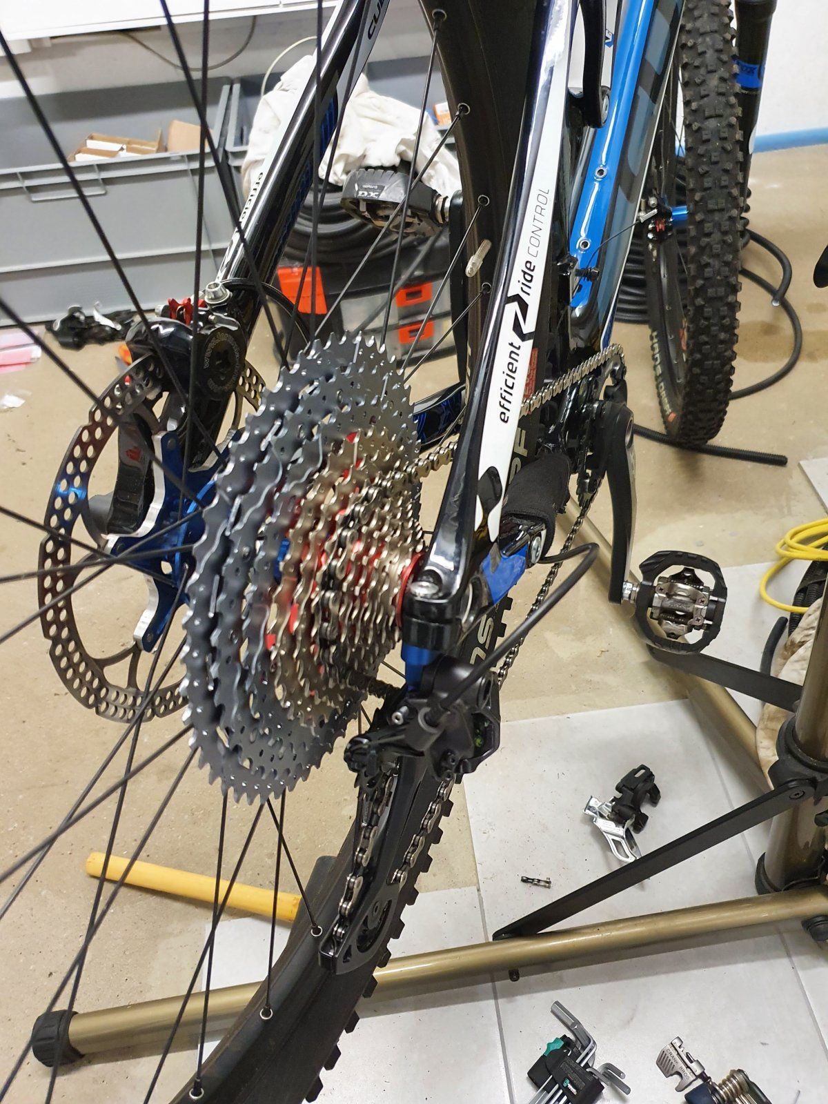

Sieht auch nett aus die mz903. Habe mein Cube MTB von 3*10 auf 1*12 damit umgerüstet:
